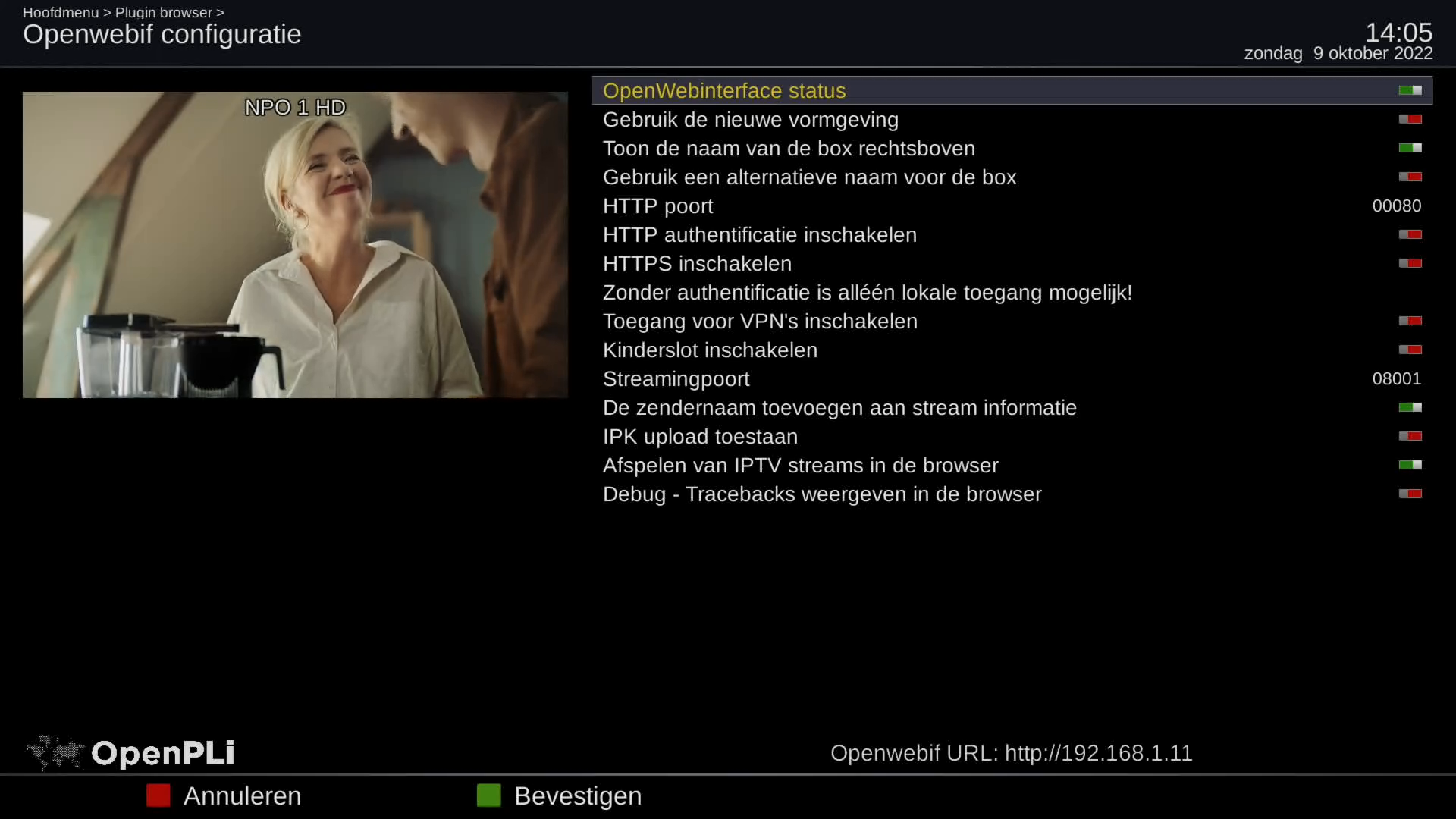

Ik heb een oude versie van OpenPli en niet de kezue Toegang voor VPN inschakelen erbij staan.
Linksboven heb ik ook geen Plugins en browser staan.
Weet iemand de naam van die plugin ?? Dan kan ik hem eventueel proberen te zoeken en downloaden
En de menu instelling op ‘Expert’ staan?

Ik heb voor Domoticz idd port forwarding gedaan.
Echter OpenWebIf staat inter (ip: 192................) op port 80.
En voor extern (ip: 2..................) wil ik een andere poort gebruiken .
Waar kan ik op de DM500HD de port aanpassen van 80 naar het andere nummer ??
Ik kan gewoon HTTP websites bezoeken , dat staat dus goed ??
Moet ik op de DM500HD nog iets instellen ??
Welke informatie kan ik eventueel nog meer aanleveren (waarvan jullie denken dat er nog iets mist )??

Ik heb de poort op mijn DM500hd aangepast van 80 naar een hoger nummer.
Als ik intern dit port nr achter het ipadres zet werkt het goed.
Als ik EXTERN dit poortnr achter het ipadres zet dan krijg ik dat de browser GEEN verbinding kan maken .
In dit geval is het port nr dus zowel intern als extern hetzelfde nummer.

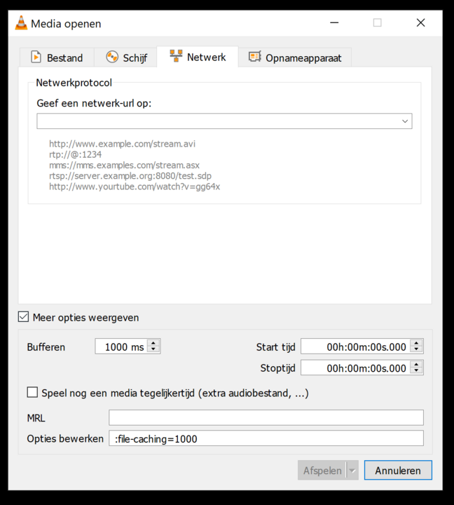

Volgende blokkade:
Als ik de m3u file wil afspelen in VLC player zoekt hij naar poort 8000.
Weet iemand waar ik dat kan aanpassen ?
Is dat in de m3u file of in VLC player zelf ??
  • Moderator
Google:
Kies het tabblad 'Netwerk' en als protocol http. Omdat u het poortnummer bovenin niet kunt veranderen vinkt u onderin 'Meer opties weergeven' aan en vult u bij 'Aanpassen' het IP-adres met het poortnummer in, bijvoorbeeld 192.168.1.151:8080. Klik op afspelen om de stream te starten.
Ik heb in vlc player gedaan:\
Media -> netwerk stream openen -> meer opties weergeven
Daar zie ik niet de optie ipadres wel : geef netwerk url op
maar als ik daar de hele url inzet inclusief portnummer gebeurt er niets
Zit ik in het juiste tabblad ???
