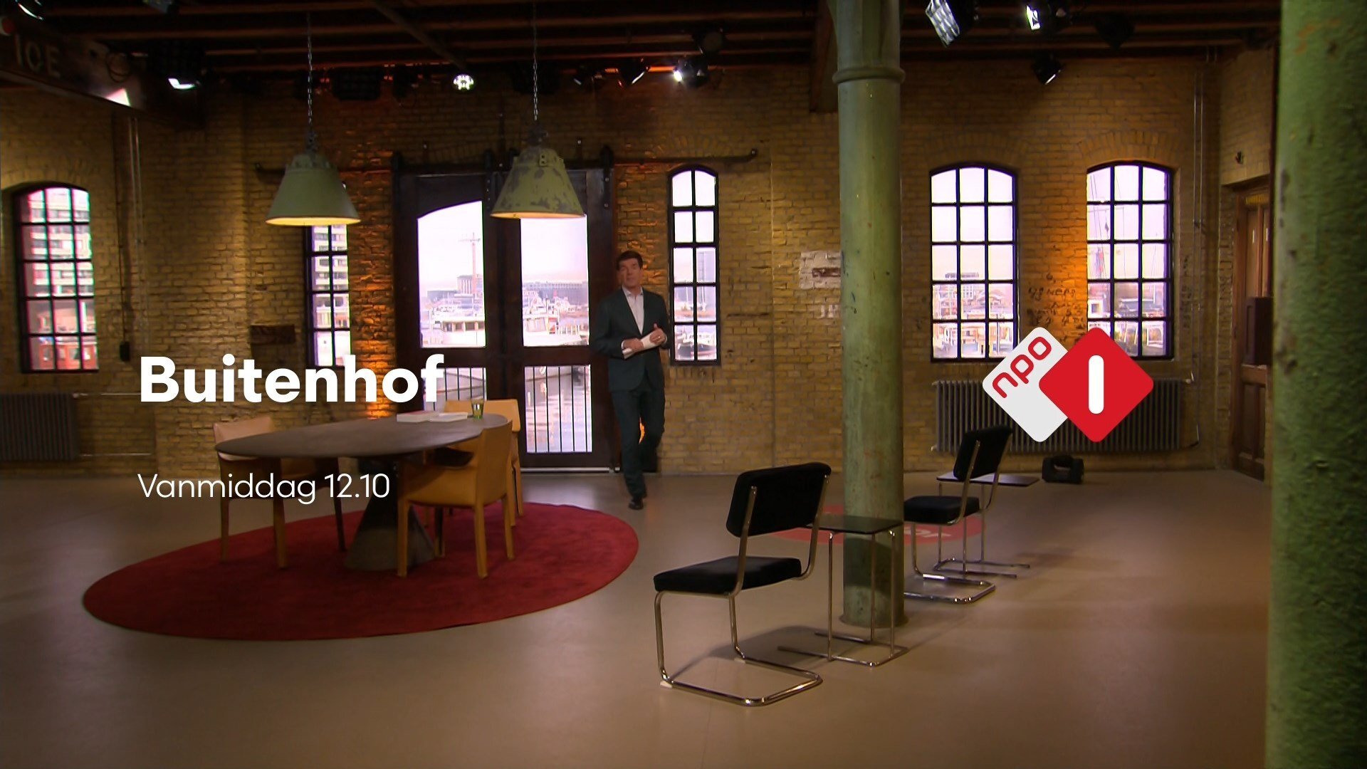

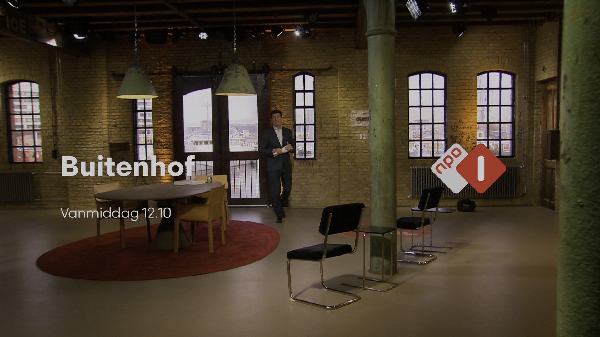

NPO 1 UHD maakt gebruik van HLG, een vorm van HDR, High Dynamic Range, die redelijk compatibel is met SDR, standard Dynamic Range, zoals toegepast op de normale HD uitzendingen.
Door gebruik te maken van 10 i.p.v. 8 bits sampling voor de kleur componenten ontstaat er ruimte om extra helderheid en kleurdiepte toe te passen.
Om dat mogelijk te maken wordt het normale SDR helderheids en kleur bereik verkleint.
Dat heet mapping en daar worden verschillende mapping tables voor ingezet.
Dit is goed te zien als je een zelfde frame vergelijkt in een opname van NPO1 (links) en NPO1 UHD.
De TV zal dat signaal zodanig aanpassen, zodat alles weer klopt. De HDR flag in de info frames zorgt daarvoor.
