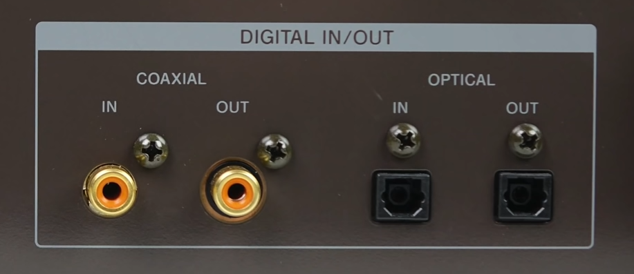

Tonskidutch Geplaatst: 15 december 2022 Geplaatst: 15 december 2022 de meeste DAT recorders en MiniDisc recorders dus maar let wel op de soort en hoeveelheid aansluitingen als je der een vindt in de kringloop winkel of op tweedehandssites Something's Jumping In Your Shirt Lisa Marie, Malcom Mclaren, The Bootzilla Orchestra

Tonskidutch Geplaatst: 15 december 2022 Geplaatst: 15 december 2022 Die zijn dus belangrijk om op je recorder te hebben Something's Jumping In Your Shirt Lisa Marie, Malcom Mclaren, The Bootzilla Orchestra
