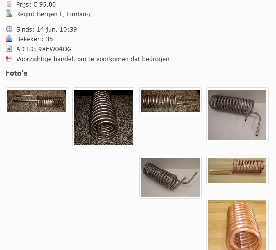

Wij hebben twee van deze spiraal buizen aangepast voor een afvoer van de op de verdieping liggende badkamer (Bad + Wastafel + Douche) die in de entreehal van een historische vakwerk boerderij als bijverwarming dient. Daarmee kun je restwarmte hergebruiken.
En dat is meetbaar boven aan de eerste spiraal en beneden aan de tweede spiraal.
In Koper uitgevoerd is deze bijverwarming heel effectief. Bovendien is het een unieke feature in de entreehal.
(let wel dit kun je alleen verticaal toepassen)
Maar het was een leuk hobbyproject als conceptueel denken inzake passief energie besparen en/of hergebruiken.

Leuk hobby project, maar, als je in de zomer heet gedoucht zou hebben  warm je je toch al te warme huis nog verder op! 🙂
Een oude Vakwerk Boerderij is van nature zo dat het er ook in de zomer koud is... dikke leemstro gevulde muurvlakken.
We moeten wel weten wat de context is als dergelijke oplossingen uitgewerkt en gekozen worden.
