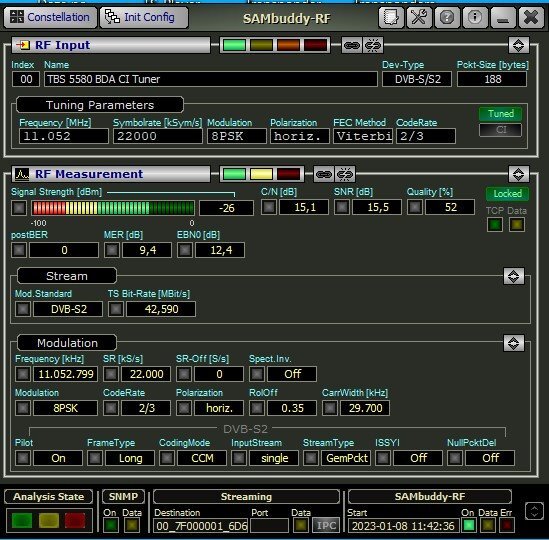

Old Satterhand Geplaatst: 8 januari 2023 Geplaatst: 8 januari 2023 14 uren geleden, ceesv zei: Zo te zien is mijn ontvanger alleen geschikt voor FEC frame 64800 bits. Ik kan geen instelling vinden die kan schakelen tussen 64800 en 16200 Ik veronderstel, dat een software update dit alsnog in de toekomst mogelijk maakt. Ik denk dat de keuze voor het FEC frame door de tuner zelf kan worden gedaan, bij het afstemmen. Maar dat moet dan inderdaad wel in de software zitten. Dat dat niet door alle consumenten ontvangers wordt ondersteund, is niet zo gek. Die korte of kleine FEC frame waarde is 'Not Applicable' voor normale broadcast services. Als iemand een DVB-S2X geschikte TBS ontvanger heeft zou die eens moeten kijken of in zijn software te zien is of er een lange of korte FEC frame wordt toegepast. Eventueel kun je een proefversie installeren van dvbSAM. Onderdeel van dat pakket is SAMbuddy RF. In het modulation venster is o.a. het FrameType te zien, zoals hier 'Long' bij gewone DVB-S2:

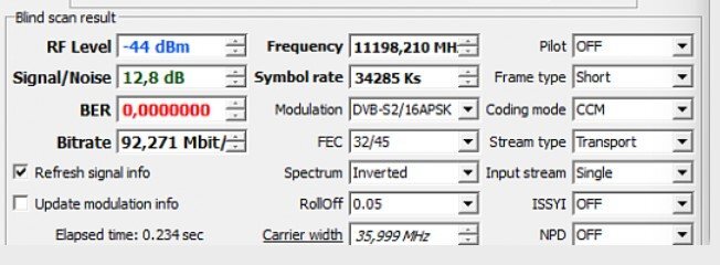

Old Satterhand Geplaatst: 9 januari 2023 Geplaatst: 9 januari 2023 Op 8-1-2023 om 11:54, Old Satterhand zei: Als iemand een DVB-S2X geschikte TBS ontvanger heeft zou die eens moeten kijken of in zijn software te zien is of er een lange of korte FEC frame wordt toegepast. Is niet meer nodig. screenshot van crazyscan gevonden op het betreffende openatv forum. Dit bevestigt mijn vermoeden over het gebruik van het Short FECFrame type:
Old Satterhand Geplaatst: 9 januari 2023 Geplaatst: 9 januari 2023 Dit is de (voorlopige) conclusie van een openatv developer: Quote @EnoSat Yes you already gave the answer short frames are not supported by many consumer chipsets. Dus de hardware zou het probleem kunnen zijn, daar helpt dan niets tegen. Iemand heeft al uitgevogeld welke chip (versie) daar voor nodig is, maar daar durf ik zelfs met mijn geavanceerde hotair soldeer station niet aan te beginnen. Dus er rest @de vrije fries niets anders dan de testberichten af te wachten om een juiste keuze te maken. Is zo'n TBS (USB) tuner geen optie i.c.m. CrazyScan of EBS Pro, zoals waar @Crazy Sat mee werkt?
