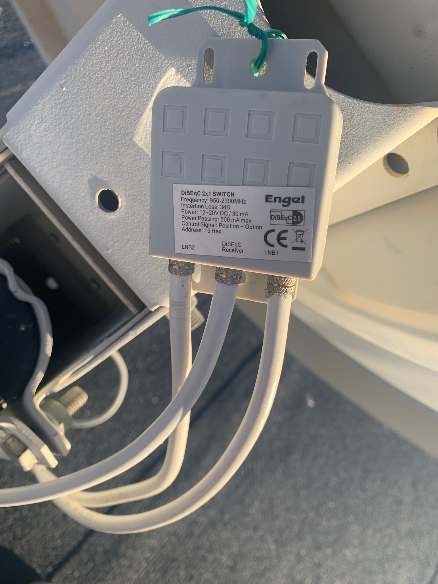

Moderator ceesv Geplaatst: 11 januari 2023 Moderator Geplaatst: 11 januari 2023 1 uur terug, isispain zei: Heb gezien dat 1 kabel vertrekt van de schotel naar de decoder en deze wordt gesplitst (ergens onderweg)zodoende dat er twee kabels naar de decoder gaan. Dit is was de topic starter beschrijft. 21 minuten geleden, Jean-Claude zei: als ik het goed snap heeft men 1 lnb aan de uitgang gehangen om de 2 ingangen met de tuners te verbinden ? Ik denk dat je de verkeerde conclusie trekt. Gaat niet bestaat niet! 65" 4-K OLED, Vu+ Duo 4K SE BT, Vu+ Solo 4K, Rebox-8500, Rebox-8000, Wavefrontier T-90, Satlook Digital NIT, Megasat HD5 Combo Gebruik je een advertentie blocker? Maak dan een uitzondering voor onze website. Zonder advertentie (inkomsten) kan deze site niet voortbestaan.
Jean-Claude Geplaatst: 11 januari 2023 Geplaatst: 11 januari 2023 37 minutes ago, ceesv said: Dit is was de topic starter beschrijft. Ik denk dat je de verkeerde conclusie trekt. ik denk het niet, kijk maar eens goed naar zijn foto. Er gaat inderdaad maar 1 kabel van de schotel (met de lnb's) naar de disecq en van daaruit vertrekken er 2 kabels naar de receiver. Die lnb's lijken mij 'in serie' verbonden te zijn, daarom ook dat ik me afvroeg of dit geen unicable lnb's zijn. DreamBox 8000+Xtrend ET10000+Gigablue UHD 4K, openPLi, CCcam, CD+TVV kaarten (gene zever), wavefrontier T90, EMP Centauri 33/12 multiswitch en VEEL te weinig slaap.

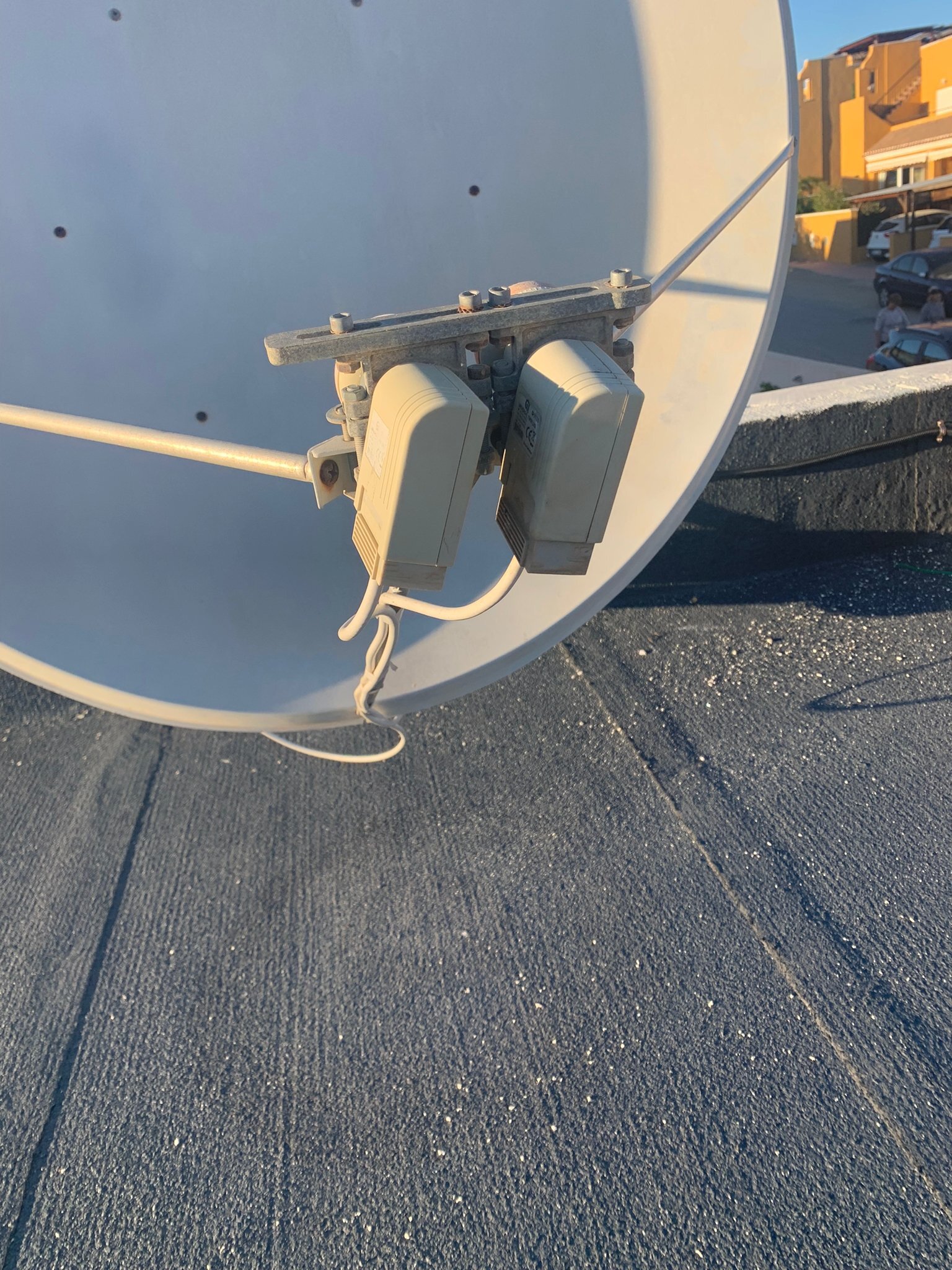

Moderator ceesv Geplaatst: 11 januari 2023 Moderator Geplaatst: 11 januari 2023 Aan beide lnb's is een afgaande kabel welke naar de onderkant van de schotel lopen. Op de foto met de diseqc switch zie je 2 kabels van onderen langs de beugel naar LNB 1 en LNB 2 ingang van de diseqc lopen, zoals ook de TS het beschrijft. De kabel aan de uitgang gaat een andere richting, niet naar de onderzijde van de schotel richting lnb's. De beschrijving van TS komt overeen met de foto's. Gaat niet bestaat niet! 65" 4-K OLED, Vu+ Duo 4K SE BT, Vu+ Solo 4K, Rebox-8500, Rebox-8000, Wavefrontier T-90, Satlook Digital NIT, Megasat HD5 Combo Gebruik je een advertentie blocker? Maak dan een uitzondering voor onze website. Zonder advertentie (inkomsten) kan deze site niet voortbestaan.
Jean-Claude Geplaatst: 11 januari 2023 Geplaatst: 11 januari 2023 ik denk het niet, maar laten we het de topicstarter vragen. isispain, de middelste kabel van het disecq bakje, komt die van de schotel, of gaat die naar de receiver ? trouwens cees, isispain zegt zelf dat er maar één kabel van de schotel naar de receiver gaat, maar dat die onderweg "ergens" gesplitst wordt in 2 kabels die naar de receiver gaan. Die splitsing zal wel via die disecq gebeuren. Ik vraag me trouwens af of isispain eigenlijk wel ontvangst heeft op astra1 via tuner "A" met deze opstelling, ik denk het niet. isispain, als je via tuner "A" naar de zender "das erste" gaat, heb je dan beeld ? DreamBox 8000+Xtrend ET10000+Gigablue UHD 4K, openPLi, CCcam, CD+TVV kaarten (gene zever), wavefrontier T90, EMP Centauri 33/12 multiswitch en VEEL te weinig slaap.

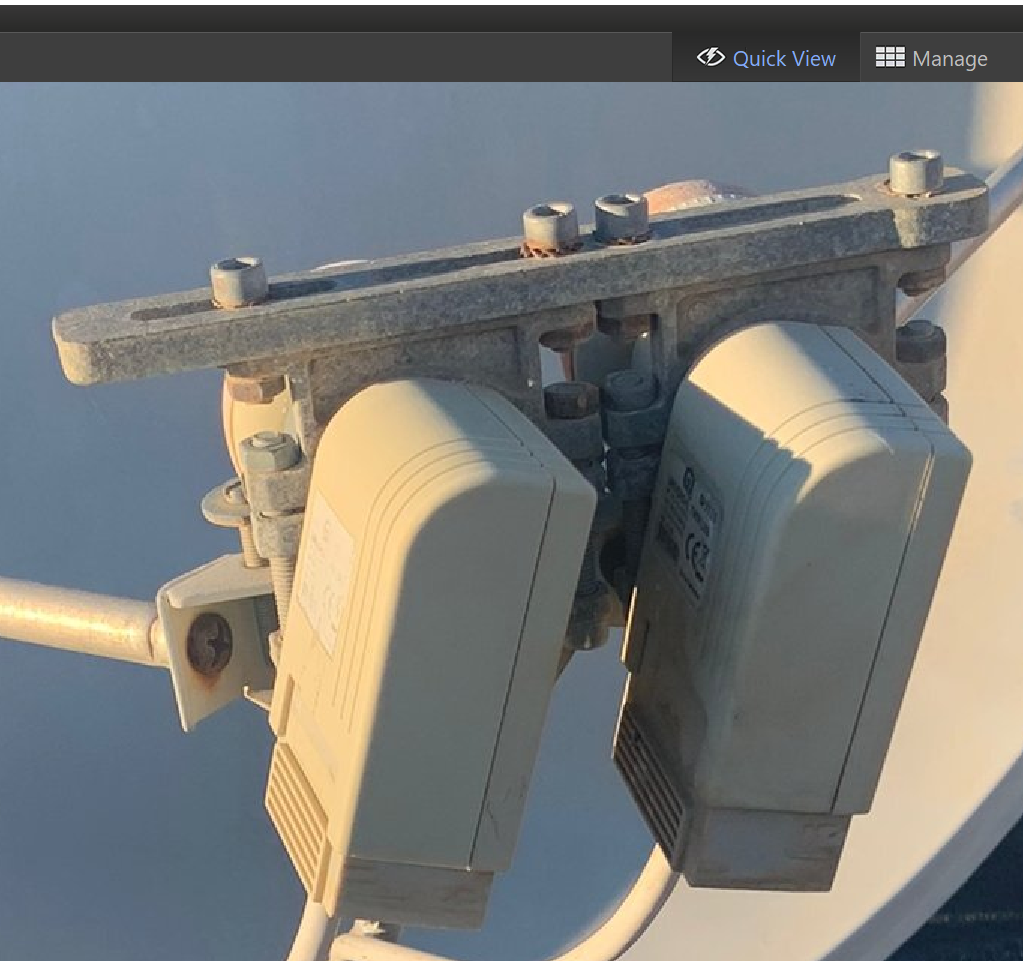

Tonskidutch Geplaatst: 12 januari 2023 Geplaatst: 12 januari 2023 15 uren geleden, Jean-Claude zei: Da's gėėn duo lnb op die foto maar 2 aparte lnb's. 15 uren geleden, Mimisiku zei: Zien eruit als 2 oude ALPS…. Dit gegeven had de vraagsteller al eerder moeten meegeven als informatie. Wat hangt er eigenlijk ? Inzoomen maakt het niet leesbaarder! WOMAN Tiny Joe White & Flying Mojito Bros
Mimisiku Geplaatst: 12 januari 2023 Geplaatst: 12 januari 2023 Beter een foto van de onderkant van de LNB’s. Ze lijkt zo groot dat er wellicht meerdere uitgangen op zitten (scheelt weer 2 LNB’s) Afscheid….. Nog een paar maandjes te gaan…
isispain Geplaatst: 12 januari 2023 Auteur Geplaatst: 12 januari 2023 Cees heeft gelijk. het zijn beide twin lnb maar er vertrekt maar 1 kabel ipv van 2 uit elk lnb. Dus zal ik een 2de kabel trekken en een diseqc schakelaar bijkopen om de 2de kabel daaraan vast te maken. ik zal het uitvoeren en jullie vertellen wat het resultaat is. bedankt alvast aan iedereen jean claude... ik zie via tuner A das erste
Mimisiku Geplaatst: 12 januari 2023 Geplaatst: 12 januari 2023 Mooi… DiseqC 2:1 switch erbij en stukjes coax + connectoren erbij…. Afscheid….. Nog een paar maandjes te gaan…
Jean-Claude Geplaatst: 12 januari 2023 Geplaatst: 12 januari 2023 ok, als tuner A schakelt tussen astra1 en astra3 dan moeten de kabels aan de disecq correct zijn aangesloten, da's dan toch al iets. Ik zie nog altijd niet hoe ge dan met 2 kabels toekomt aan de receiver, maar bon. zoals mimisku zei : 2e disecq erbij zetten, 2 kabels van de LNB's naar die 2e disecq en deze verbinden met de kabel die naar de 2e tuner loopt. elke tuner dient verbonden te zijn met zijn eigen disecq schakelaar, en elke disecq moet verbonden zijn met de 2 LNB's. er lopen dan 4 kabels van de LNB's naar de 2 disecq's en vanuit die disecq's 2 kabels naar de receiver, 1 voor elke FBC tuner. daarna zal het goed werken. DreamBox 8000+Xtrend ET10000+Gigablue UHD 4K, openPLi, CCcam, CD+TVV kaarten (gene zever), wavefrontier T90, EMP Centauri 33/12 multiswitch en VEEL te weinig slaap.

Moderator ceesv Geplaatst: 12 januari 2023 Moderator Geplaatst: 12 januari 2023 Voor de ts en mij voldoende duidelijk, waarom zou ik twijfelen aan zijn uitleg? De foto's waren duidelijk, hoe een en ander was aangesloten. Er gaat een kabel van de diseqc switch weg, bij de ontvanger zijn er 2 kabels. TS geeft aan, dat hij heeft gezien dat de kabels onderweg gesplitst worden. Dat past volkomen met zijn probleem, namelijk dat hij wel op 2 kabels ontvangst heeft, maar slechts een polarisatie tegelijk kan aansturen. Gaat niet bestaat niet! 65" 4-K OLED, Vu+ Duo 4K SE BT, Vu+ Solo 4K, Rebox-8500, Rebox-8000, Wavefrontier T-90, Satlook Digital NIT, Megasat HD5 Combo Gebruik je een advertentie blocker? Maak dan een uitzondering voor onze website. Zonder advertentie (inkomsten) kan deze site niet voortbestaan.
Jean-Claude Geplaatst: 12 januari 2023 Geplaatst: 12 januari 2023 cees, ben je mij aan het jennen ? we zoeken oplossingen voor de TS zijn probleem. Als er één kabel vertrekt van de disecq naar de ontvanger, en er komen er daar 2 kabels toe, dan stelt ge u daar geen vragen bij ? Is die kabel misschien doormidden gesneden en dan de kern met een rekkertje verbonden met de kern van die 2e kabel, en dan een plakkertje errond ? dat zal een schoone ontvangst geven, om nog maar te zwijgen van het signaalverlies bij zo'n constructie. Maar bon, voor hetzelfde is die 2e kabel gewoon nergens aangesloten en hangt het uiteinde ergens te bengelen. We hebben de TS de oplossing uitgelegd, aan hem om dit in de praktijk te zetten. Maar het is nogal evident dat de satelliet-kabels nergens mogen onderbroken worden, dus één kabel van de LNB naar de disecq en dan één kabel naar de tuner, zonder splitsingen, koppelstukken of andere constructies onderweg. DreamBox 8000+Xtrend ET10000+Gigablue UHD 4K, openPLi, CCcam, CD+TVV kaarten (gene zever), wavefrontier T90, EMP Centauri 33/12 multiswitch en VEEL te weinig slaap.

D-box Geplaatst: 12 januari 2023 Geplaatst: 12 januari 2023 (aangepast) Op 11-1-2023 om 17:19, isispain zei: heb tevens eens gekeken naar mijn bekabeling. Heb fotos bijgevoegd van de bekabeling die vertrekt van de schotel. Heb gezien dat 1 kabel vertrekt van de schotel naar de decoder en deze wordt gesplitst (ergens onderweg)zodoende dat er twee kabels naar de decoder gaan. @ceesven @Jean-Claude Als je kijkt naar de onderste foto, en je zoomt m uit, zie je dat die 2 kabels die uit de lnb's komen zijn open gemaakt en aan elkaar zijn gefrommeld, daarna is er een stukje plakband overheen geplakt. Het is de eerste keer dat ik zoiets gezien heb. Ik raad TS aan om de gehele bekabeling te vervangen. 12 januari 2023 aangepast door D-box ARRIS VIP 5202 voor KPN, voor satelliet: Ik werk met NanoXX 9800HD met een Lenson Heath 80cm Offset schotel, icm Scorpion Universal Quad Lnbf: Input=10.7-12.75GHz, Output=950-2150MHz, L.o.=9.75/10.6GHz, Conversion Gain: 60dB, Noise Figure: 0.1dB, Alles draaiende dmv USALS met een Stab Italia HH100 rotor.
