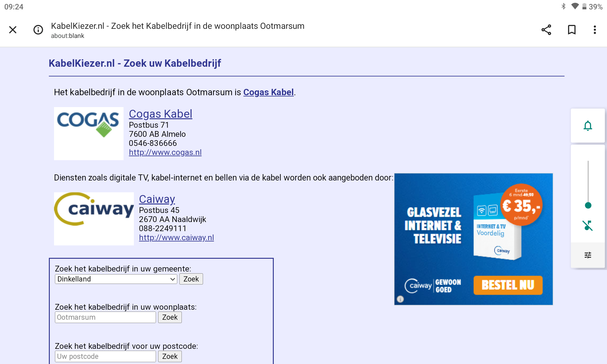

ceesmf Geplaatst: 4 februari 2023 Geplaatst: 4 februari 2023 Na jarenlang in het buitenland gewoond te hebben ben ik teruggekeerd naar NL en niet zo goed op de hoogte van de situatie in NL nu Ik heb een huis in ootmarsum waar naast glasvezel ook nog een kabelaaansluiting is Mijn vraag is of er nog aanbieders zijn van TV via de kabel zodat ik mijn VU+ Ultimo , ik heb nog een kabeltuner, kan blijven gebruiken Zoja , welke aanbieder is dat bvd
Moderator ceesv Geplaatst: 5 februari 2023 Moderator Geplaatst: 5 februari 2023 Cogas kabel in Almero is de locale kabel provider. Je zal moeten kijken of jouw ontvaner de codering van de zenders ondersteunt en jouw kaartlezer overweg kan met de gebruikte codering. Gaat niet bestaat niet! 65" 4-K OLED, Vu+ Duo 4K SE BT, Vu+ Solo 4K, Rebox-8500, Rebox-8000, Wavefrontier T-90, Satlook Digital NIT, Megasat HD5 Combo Gebruik je een advertentie blocker? Maak dan een uitzondering voor onze website. Zonder advertentie (inkomsten) kan deze site niet voortbestaan.

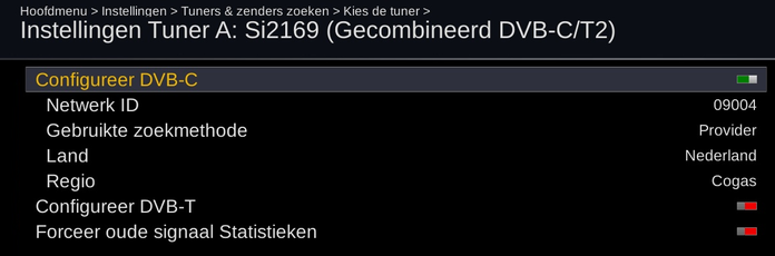

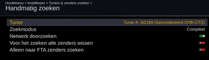

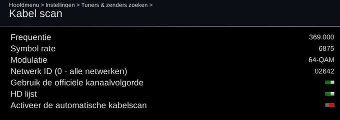

Alex1970 Geplaatst: 5 februari 2023 Geplaatst: 5 februari 2023 (aangepast) Wellicht dat een postcode meer duidelijkheid zal geven welke provider actief is. Op de website van Cogas staat dat het glasvezelnetwerk door Delta is overgenomen. Delta levert via glasvezel geen DVB-C, er staat ook verder niks over TV, laat staan TV via coax. De gegevens die ik heb zijn betrekkelijk oud, maar daar staat dat een deel van Twente Caiway als provider heeft (had?) met deze parameters voor de kabelscan: Netwerk-ID: 2642 frequentie.: 369 MHz Modulatie: QAM64 Symb.Rate: 6875 Bij Cogas heb ik staan: Oldenzaal, Almelo, Vriezenveen, Vroomshoop (Postcode: 7275, 7466-7478, 7561-7577, 7595-7615, 7631-7688) En de gegevens voor de kabelscan: Netwerk-ID: 9004 frequentie.: 369 MHz Modulatie: QAM64 Symb.Rate: 6875 Ik zou beginnen eens daarmee een kabelscan te proberen. Als dat geen resultaat geeft kan je een handmatige scan doen. Met mijn cables.xml stel je als provider Cogas in. In de cables.xml die bij OpenPLi zit staan minder frequenties, dus kans dat je dan niet alles ingescand krijgt. Stel de Tuner als volgt in: En doe dan deze scan: Mocht dat allemaal geen resultaat geven, probeer deze scan dan nogmaals maar met bij de tunerinstellingen geen provider maar frequentiebanden of frequentiestappen. Ik ben benieuwd naar je resultaten en je mag me gerust de settings toesturen als je succes hebt, dan kan ik die weer verwerken in de cables.xml. 5 februari 2023 aangepast door Alex1970 1 Dreambox DM920: 2x Triple tuner (2x DVB-S2X multistream + DVB-C/T2) OpenPLi 9 Xtrend ET10000: 1x DVB-S2, 2x DVB-C/T2, IPTV OpenPLi 9 VU+ Duo / Dreambox DM800 / TBS 5925 Channel Master 180cm offset: 39.0°E-37.6°W, Channel Master 120cm offset: 23.5°E-8°W SAB 97 schotel 45.1°E-60°E, 80cm vast: 28.2°E/23.5°E/19.2°E/13°E | DVB-T/DAB: VHFIII/UHF combi-antenne op zolder.
