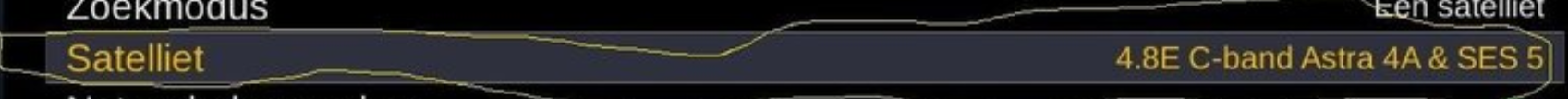

Moderator ceesv Geplaatst: 12 maart 2023 Moderator Geplaatst: 12 maart 2023 Op 12-3-2023 om 08:09, ikkuniet zei: Even de fototjes gemaakt, uiteraard ben ik vanmorgen nog even bezig geweest, kreeg gisteravond dodende blikken, maar niets gevonden . Vergroten Wat gebeurt er wanneer je op de afstandsbediening op de pijl "rechts" drukt? Gaat niet bestaat niet! 65" 4-K OLED, Vu+ Duo 4K SE BT, Vu+ Solo 4K, Rebox-8500, Rebox-8000, Wavefrontier T-90, Satlook Digital NIT, Megasat HD5 Combo Gebruik je een advertentie blocker? Maak dan een uitzondering voor onze website. Zonder advertentie (inkomsten) kan deze site niet voortbestaan.
Tonskidutch Geplaatst: 12 maart 2023 Geplaatst: 12 maart 2023 Op 12-3-2023 om 09:59, Tonskidutch zei: Ja en wat is er niet duidelijk aan pijl knop links rechts als je op 4,8 Oost staat, dan ga je toch naar je positie die je wilt scannen? Vergroten idem +1 Stardust Jean-Michel-Jarre
Moderator ceesv Geplaatst: 12 maart 2023 Moderator Geplaatst: 12 maart 2023 En wanneer daar niet de gewenste satellieten staan voeg je die toe aan je satellites.xml Werkt het dan nog niet is je lijst corrupt geraakt door het wissen van delen van die lijst. Gaat niet bestaat niet! 65" 4-K OLED, Vu+ Duo 4K SE BT, Vu+ Solo 4K, Rebox-8500, Rebox-8000, Wavefrontier T-90, Satlook Digital NIT, Megasat HD5 Combo Gebruik je een advertentie blocker? Maak dan een uitzondering voor onze website. Zonder advertentie (inkomsten) kan deze site niet voortbestaan.
Tonskidutch Geplaatst: 12 maart 2023 Geplaatst: 12 maart 2023 eigenlijk is alles best wel simpel https://github.com/OpenPLi/tuxbox-xml/blob/master/xml/satellites.xml Stardust Jean-Michel-Jarre

ikkuniet Geplaatst: 12 maart 2023 Auteur Geplaatst: 12 maart 2023 Iedereen bedankt voor de input. Volgens mij heb ik het gevonden . Met de simpele oplossing om satellite te verwijderen heb ik deze lijst corupt gemaakt, maar omdat ik pas sinds gisteren de diseq boel in orde heb gemaakt ben ik daar toen pas achter gekomen, gelukkig had ik nog een kanalenlijst van 12-2022 deze in de box gepropt en alles werkt weer, ben momenteel 19,2 aan het scannen,voor servus tv oostenrijk,daar word gratis F1 op uitgezonden . Dus iedereen bedankt.

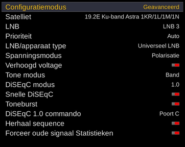

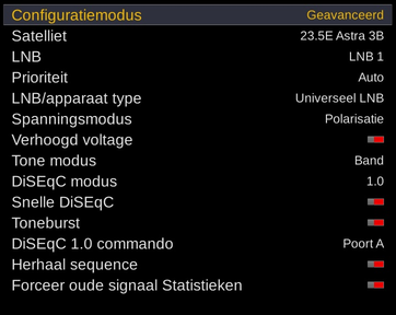

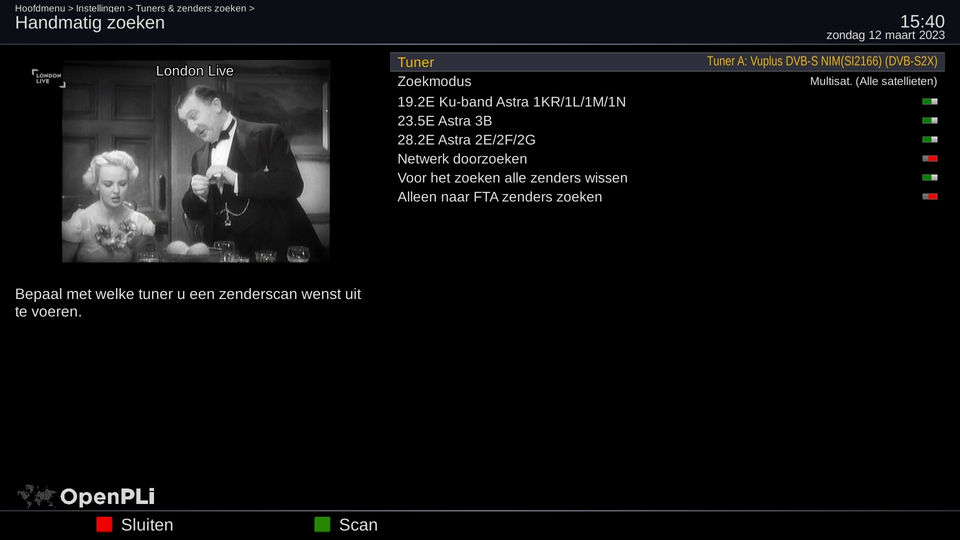

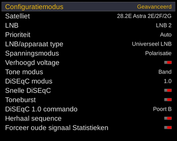

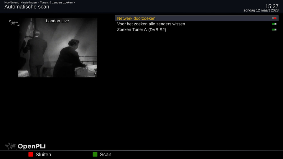

Alex1970 Geplaatst: 12 maart 2023 Geplaatst: 12 maart 2023 Nou volgens mij hoef je helemaal niks aan de satellites.xml doen, in die van mij staan alle satellieten van de wereld en toch heb ik bij die scanfunctie alleen de satellieten die gedefinieerd staan onder de tunerinstellingen. Ten eerste is je ontvanger niet meer geupdatet sinds november, dit moet je wel regelmatig doen wil je een actuele satellites.xml hebben, deze heb je wel nodig voor het scannen. Mocht je het probleem weer krijgen zou ik voorstellen om eerst eens een Automatische scan te doen, Of een Handmatige scan, zoekmodus Multisat (welke satellieten staan dan daar?) Mocht je dan nog steeds vreemde satellieten zien, verander dan je tunerinstellingen eens van Configuratiemodus Standaardgebruiker naar Geavanceerd en maak voor de drie Astra's aparte configuraties: en loop de vreemde satellieten even na of LNB daar op niet ingesteld staat, en ook bij de oude USUALS instellingen. Dreambox DM920: 2x Triple tuner (2x DVB-S2X multistream + DVB-C/T2) OpenPLi 9 Xtrend ET10000: 1x DVB-S2, 2x DVB-C/T2, IPTV OpenPLi 9 VU+ Duo / Dreambox DM800 / TBS 5925 Channel Master 180cm offset: 39.0°E-37.6°W, Channel Master 120cm offset: 23.5°E-8°W SAB 97 schotel 45.1°E-60°E, 80cm vast: 28.2°E/23.5°E/19.2°E/13°E | DVB-T/DAB: VHFIII/UHF combi-antenne op zolder.
