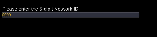

Alex1970 Geplaatst: 11 maart 2023 Geplaatst: 11 maart 2023 Elke keer weer ruzie met dat kreng. Hoe krijg ik die Netwerk ID in orde? Na 4x een 5, staat er bij Smartcard informatie > Netwerk ID: Maar direct daarna en mag ik de code weer opnieuw invoeren. OpenPLi is uptodate, de vorige keer hoefde ik dit niet in te voeren. Of ik word te oud voor deze shit. Dreambox DM920: 2x Triple tuner (2x DVB-S2X multistream + DVB-C/T2) OpenPLi 9 Xtrend ET10000: 1x DVB-S2, 2x DVB-C/T2, IPTV OpenPLi 9 VU+ Duo / Dreambox DM800 / TBS 5925 Channel Master 180cm offset: 39.0°E-37.6°W, Channel Master 120cm offset: 23.5°E-8°W SAB 97 schotel 45.1°E-60°E, 80cm vast: 28.2°E/23.5°E/19.2°E/13°E | DVB-T/DAB: VHFIII/UHF combi-antenne op zolder.
Mimisiku Geplaatst: 11 maart 2023 Geplaatst: 11 maart 2023 05555 invoeren en niet 55550. Afscheid….. Nog een paar maandjes te gaan…

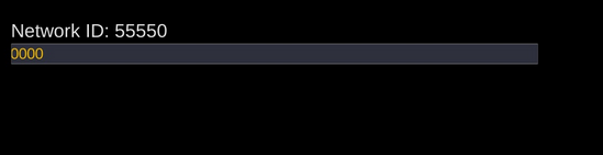

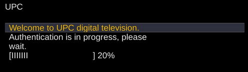

Alex1970 Geplaatst: 11 maart 2023 Auteur Geplaatst: 11 maart 2023 (aangepast) Gaat niet, dan maakt-ie er 05550 van. Na de derde vijf verschijnt dit: 11 maart 2023 aangepast door Alex1970 Dreambox DM920: 2x Triple tuner (2x DVB-S2X multistream + DVB-C/T2) OpenPLi 9 Xtrend ET10000: 1x DVB-S2, 2x DVB-C/T2, IPTV OpenPLi 9 VU+ Duo / Dreambox DM800 / TBS 5925 Channel Master 180cm offset: 39.0°E-37.6°W, Channel Master 120cm offset: 23.5°E-8°W SAB 97 schotel 45.1°E-60°E, 80cm vast: 28.2°E/23.5°E/19.2°E/13°E | DVB-T/DAB: VHFIII/UHF combi-antenne op zolder.

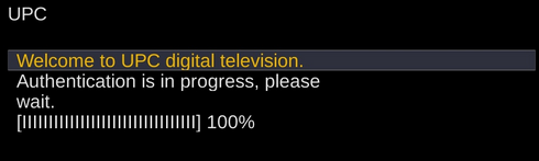

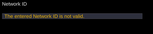

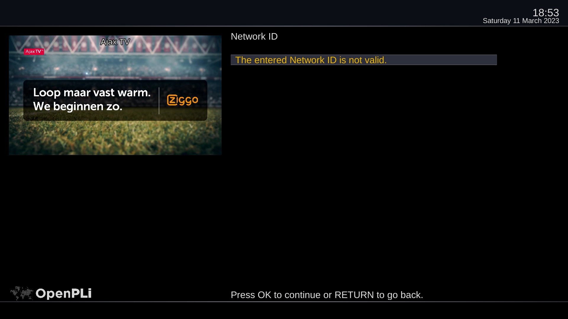

Alex1970 Geplaatst: 11 maart 2023 Auteur Geplaatst: 11 maart 2023 Even een update: Ik heb de module in een andere ontvanger gepropt, daar kwam eerst: Deze melding ging pas weg na tig keer op Exit te drukken. Toen afgestemd op Ajax TV en beeld, maar dan direct weer de vraag om Netwerk ID: Daarna de door jou voorgestelde 0555(5) ingevoerd (de laatste 5 ging niet meer) en yes geantwoord op de vraag of ik PIN 05550 wil instellen. En daarna kwam weer de melding van ongeldige Network ID. Die weggeklikt met exit en lijkt nu weg te blijven. Dreambox DM920: 2x Triple tuner (2x DVB-S2X multistream + DVB-C/T2) OpenPLi 9 Xtrend ET10000: 1x DVB-S2, 2x DVB-C/T2, IPTV OpenPLi 9 VU+ Duo / Dreambox DM800 / TBS 5925 Channel Master 180cm offset: 39.0°E-37.6°W, Channel Master 120cm offset: 23.5°E-8°W SAB 97 schotel 45.1°E-60°E, 80cm vast: 28.2°E/23.5°E/19.2°E/13°E | DVB-T/DAB: VHFIII/UHF combi-antenne op zolder.
Mimisiku Geplaatst: 11 maart 2023 Geplaatst: 11 maart 2023 Die fout zit er een tijdje in. Ik heb dat opgelost door de module in de TV te initialiseren. Die pakt keurig 05555 en werkt dan. Daarna op de boxen die melding nooit meer gezien. 45 minuten geleden, Alex1970 zei: Gaat niet, dan maakt-ie er 05550 van. Na de derde vijf verschijnt dit: Dat is de PIN melding? Afscheid….. Nog een paar maandjes te gaan…
Alex1970 Geplaatst: 11 maart 2023 Auteur Geplaatst: 11 maart 2023 3 uren geleden, Mimisiku zei: Dat is de PIN melding? Nee, dat zegt-ie nadat je de Netwerk ID hebt ingevuld. Vind het ook een rare melding inderdaad. De module doet het trouwens niet eens in een door Ziggo gecertificeerde TV. Dreambox DM920: 2x Triple tuner (2x DVB-S2X multistream + DVB-C/T2) OpenPLi 9 Xtrend ET10000: 1x DVB-S2, 2x DVB-C/T2, IPTV OpenPLi 9 VU+ Duo / Dreambox DM800 / TBS 5925 Channel Master 180cm offset: 39.0°E-37.6°W, Channel Master 120cm offset: 23.5°E-8°W SAB 97 schotel 45.1°E-60°E, 80cm vast: 28.2°E/23.5°E/19.2°E/13°E | DVB-T/DAB: VHFIII/UHF combi-antenne op zolder.

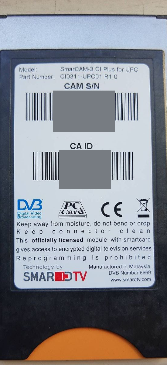

Alex1970 Geplaatst: 11 maart 2023 Auteur Geplaatst: 11 maart 2023 Deze module heb ik net dinsdag gekregen. Dreambox DM920: 2x Triple tuner (2x DVB-S2X multistream + DVB-C/T2) OpenPLi 9 Xtrend ET10000: 1x DVB-S2, 2x DVB-C/T2, IPTV OpenPLi 9 VU+ Duo / Dreambox DM800 / TBS 5925 Channel Master 180cm offset: 39.0°E-37.6°W, Channel Master 120cm offset: 23.5°E-8°W SAB 97 schotel 45.1°E-60°E, 80cm vast: 28.2°E/23.5°E/19.2°E/13°E | DVB-T/DAB: VHFIII/UHF combi-antenne op zolder.
Mimisiku Geplaatst: 11 maart 2023 Geplaatst: 11 maart 2023 Kun je een foto ervan plaatsen? Afscheid….. Nog een paar maandjes te gaan…

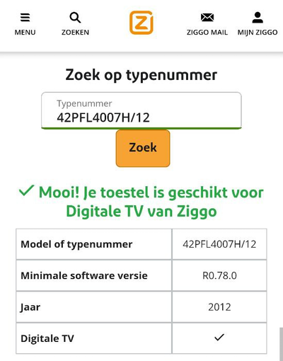

Alex1970 Geplaatst: 11 maart 2023 Auteur Geplaatst: 11 maart 2023 (aangepast) En rechts de TV waar-ie het niet in doet. 11 maart 2023 aangepast door Alex1970 Dreambox DM920: 2x Triple tuner (2x DVB-S2X multistream + DVB-C/T2) OpenPLi 9 Xtrend ET10000: 1x DVB-S2, 2x DVB-C/T2, IPTV OpenPLi 9 VU+ Duo / Dreambox DM800 / TBS 5925 Channel Master 180cm offset: 39.0°E-37.6°W, Channel Master 120cm offset: 23.5°E-8°W SAB 97 schotel 45.1°E-60°E, 80cm vast: 28.2°E/23.5°E/19.2°E/13°E | DVB-T/DAB: VHFIII/UHF combi-antenne op zolder.
Mimisiku Geplaatst: 11 maart 2023 Geplaatst: 11 maart 2023 En hoe ziet de voorkant eruit? Afscheid….. Nog een paar maandjes te gaan…
Moderator ceesv Geplaatst: 12 maart 2023 Moderator Geplaatst: 12 maart 2023 8 uren geleden, Alex1970 zei: En rechts de TV waar-ie het niet in doet. Welke software versie staat er op die tv? Gaat niet bestaat niet! 65" 4-K OLED, Vu+ Duo 4K SE BT, Vu+ Solo 4K, Rebox-8500, Rebox-8000, Wavefrontier T-90, Satlook Digital NIT, Megasat HD5 Combo Gebruik je een advertentie blocker? Maak dan een uitzondering voor onze website. Zonder advertentie (inkomsten) kan deze site niet voortbestaan.
