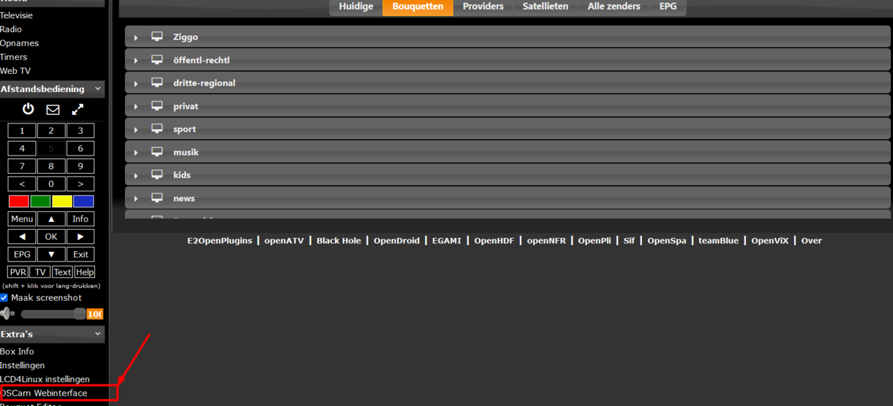

Even OScam herstarten en meteen op Live-Log drukken. Daar zie je dan de start van de kaartinitialisatie…
ATR 00 00 (kaart niet fysiek gevonden, verkeerd om, kloksnelheid verkeerd)
Err 16 (device or resource busy)
