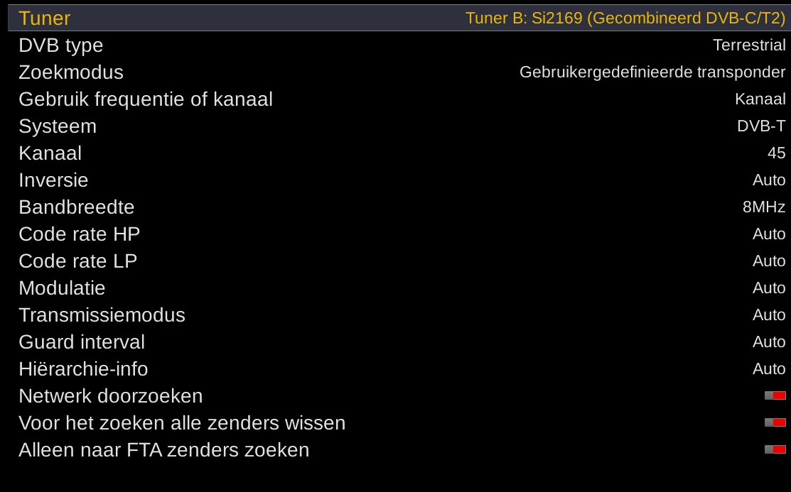

Alex1970 Geplaatst: 23 april 2023 Geplaatst: 23 april 2023 (aangepast) Toen ik Zuid Limburg woonde kwamen de Belgische zenders prima binnen op een binnenantenne. Tipik zendt overigens de Formule 1 uit. Luik zend horizontaal uit, dus je zal de antenne een kwartslag moeten draaien. Maar ze zenden uit in DVB-T, dus met een scan ingesteld op DVB-T2 ontvang je ze niet. Plaats je antenne zo hoog mogelijk en voor een raam in de richting van Luik. Ga in je ontvanger naar handmatig zoeken en zorg dat systeem op DVB-T staat, zoiets als dit: Hopelijk lukt het met de parameters op Auto, de enige parameters die ik kon vinden over de RTBF mux was: Modulation: 16-QAM Guardintervall: 1/4 Fehlerkorrektur: 3/4 Datenrate: 14,93 Mbit/s Zie: https://www.ukwtv.de/cms/belgien-tv.html Vanuit Genk (kompasrichting 311°) zal je op kanaal 44 en 47 (DVB-T2, ook horizontaal) Antenne TV van TV Vlaanderen ontvangen alles gecodeerd, misschien is het infokanaal (alleen overdag) op kanaal 44 FTA? De Duitse zenders waren overigens wat moeilijker te ontvangen, maar ik weet zeker dat dat met een buitenantenne zou moeten lukken daar. Aachen/Stolberg op 44 km afstand, kompasrichting 101° zitten de FTA zenders (DVB-T2, verticaal) op: kanaal 26, 29, 35 en 36 (36 deels FTA en komt vanuit Aachen/Karlshöhe richting 115° en dan heb je nog 40 en 43 gecodeerd). 23 april 2023 aangepast door Alex1970 1 Dreambox DM920: 2x Triple tuner (2x DVB-S2X multistream + DVB-C/T2) OpenPLi 9 Xtrend ET10000: 1x DVB-S2, 2x DVB-C/T2, IPTV OpenPLi 9 VU+ Duo / Dreambox DM800 / TBS 5925 Channel Master 180cm offset: 39.0°E-37.6°W, Channel Master 120cm offset: 23.5°E-8°W SAB 97 schotel 45.1°E-60°E, 80cm vast: 28.2°E/23.5°E/19.2°E/13°E | DVB-T/DAB: VHFIII/UHF combi-antenne op zolder.

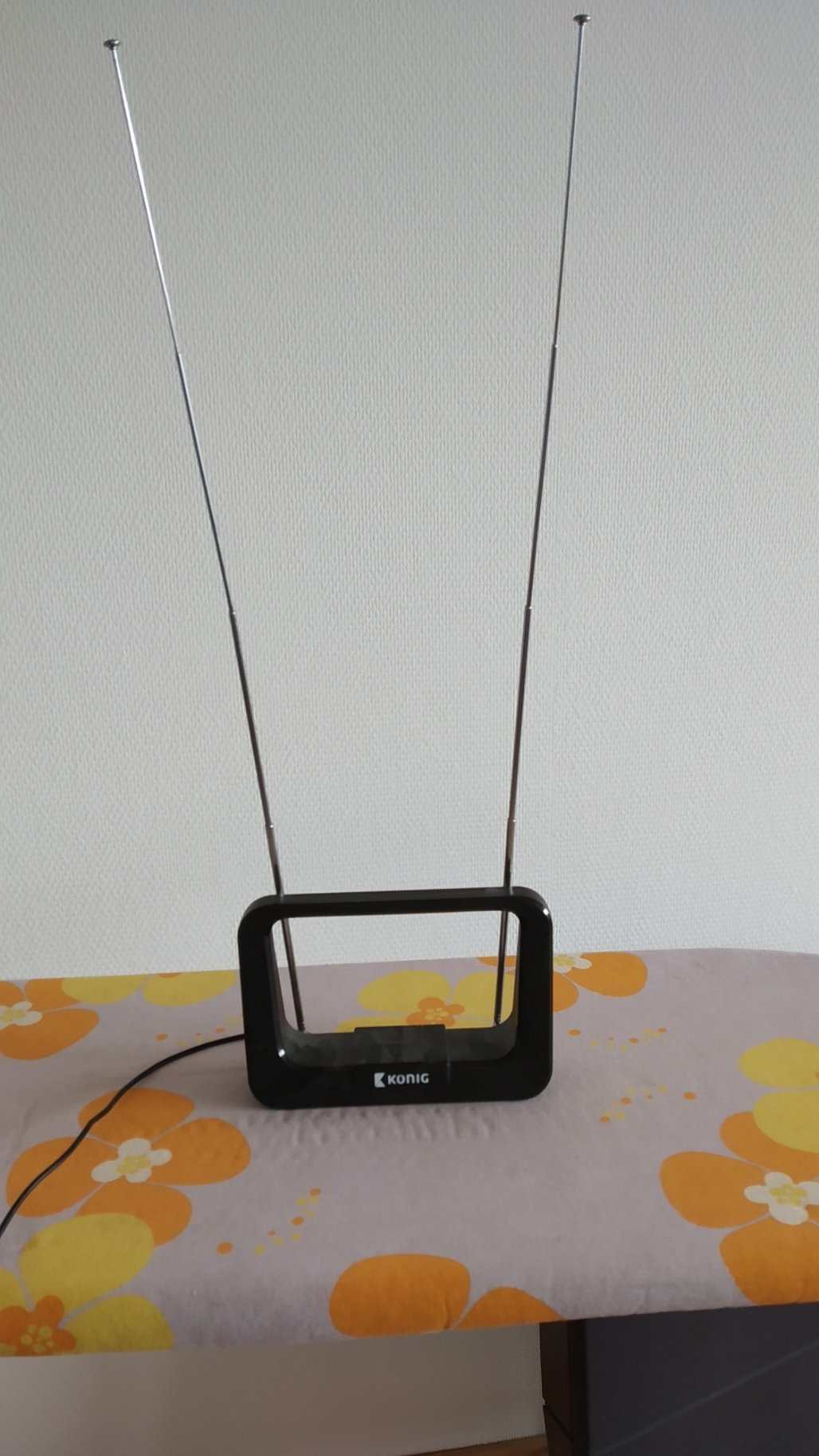

Tonskidutch Geplaatst: 24 april 2023 Auteur Geplaatst: 24 april 2023 een heel simpele kijk maar 12€ Waarbij het wel uitmaakt of ik de telescoop antennes verticaal of horizontaal uitricht, maar draaien van de houder maakt geen verschil. Ik ben overigens gisteren namiddag nog bij een bewoner in de buurt geweest die zelf drie Yaghi richt antennes op de nok van het dak heeft staan aan een mast en alles FTA uit Aken , Luik en Maastricht ontvangt. Genk doet hij niet ontvangen omdat er niks FTA op zit (zo zei hij dat) . Ik belde gewoon aan en heb uitgelegd waarom ik kom, na de antennes gezien te hebben. Hier is men nog niet zo schichtig of achterdochtig. Overigens had hij ook een mooie DAB+ ontvanger/receiver van Yamaha staan en die had toch mooie ontvangst en stabiel geluid. Welke switch hij ervoor gebruikt moet ik hem nog eens vragen volgende keer als ik hem zie. 1 This Must Be It- Alan Dixon Remix Röyksopp, Alan Dixon & Fever Ray

Alex1970 Geplaatst: 24 april 2023 Geplaatst: 24 april 2023 (aangepast) 11 uren geleden, Tonskidutch zei: een heel simpele kijk maar 12€ Waarbij het wel uitmaakt of ik de telescoop antennes verticaal of horizontaal uitricht, maar draaien van de houder maakt geen verschil. Het lijkt mij dat deze antenne werkt als een open dipool. Gezien de lengte van de sprieten nog uit de tijd dat TV (ook) op VHF uitgezonden werd. Je zou dus winst kunnen hebben door de sprieten gedeeltelijk in te schuiven. Als ze horizontaal liggen zou er toch in twee richtingen een richteffect in moeten zitten. Maar een antenne specifiek voor UHF zou ook al beter zijn. Advies van iemand uit de buurt is natuurlijk het beste. Ik ben benieuwd wat je ontvangstresultaten zijn, ook met condities of je nog wat signalen van verder weg binnenkrijgt. 24 april 2023 aangepast door Alex1970 Dreambox DM920: 2x Triple tuner (2x DVB-S2X multistream + DVB-C/T2) OpenPLi 9 Xtrend ET10000: 1x DVB-S2, 2x DVB-C/T2, IPTV OpenPLi 9 VU+ Duo / Dreambox DM800 / TBS 5925 Channel Master 180cm offset: 39.0°E-37.6°W, Channel Master 120cm offset: 23.5°E-8°W SAB 97 schotel 45.1°E-60°E, 80cm vast: 28.2°E/23.5°E/19.2°E/13°E | DVB-T/DAB: VHFIII/UHF combi-antenne op zolder.

Tonskidutch Geplaatst: 27 april 2023 Auteur Geplaatst: 27 april 2023 Ik ook 😁 - moet eerst wat geld in het laatje komen - en dan zien waar die komt te staan of hangen want ik zou hem ook nog een verdieping hoger kunnen zetten op m'n dak i.p.v. het terras opdat de antenne nog meer vrij zicht heeft op de zendmasten in de omgeving. Overigens ontdekte ik op een youtube film dat bij deze antenne (als dipool) ook één bepaalde spriet / telescoop naar boven gericht moet zijn. Coax koperkern bovenste spriet <> massa benedenste spriet (dat geld voor die goedkope van mij ook) En dat de lengte van die telescoop antenne ook juist ingesteld moet zijn op de frequentie. This Must Be It- Alan Dixon Remix Röyksopp, Alan Dixon & Fever Ray

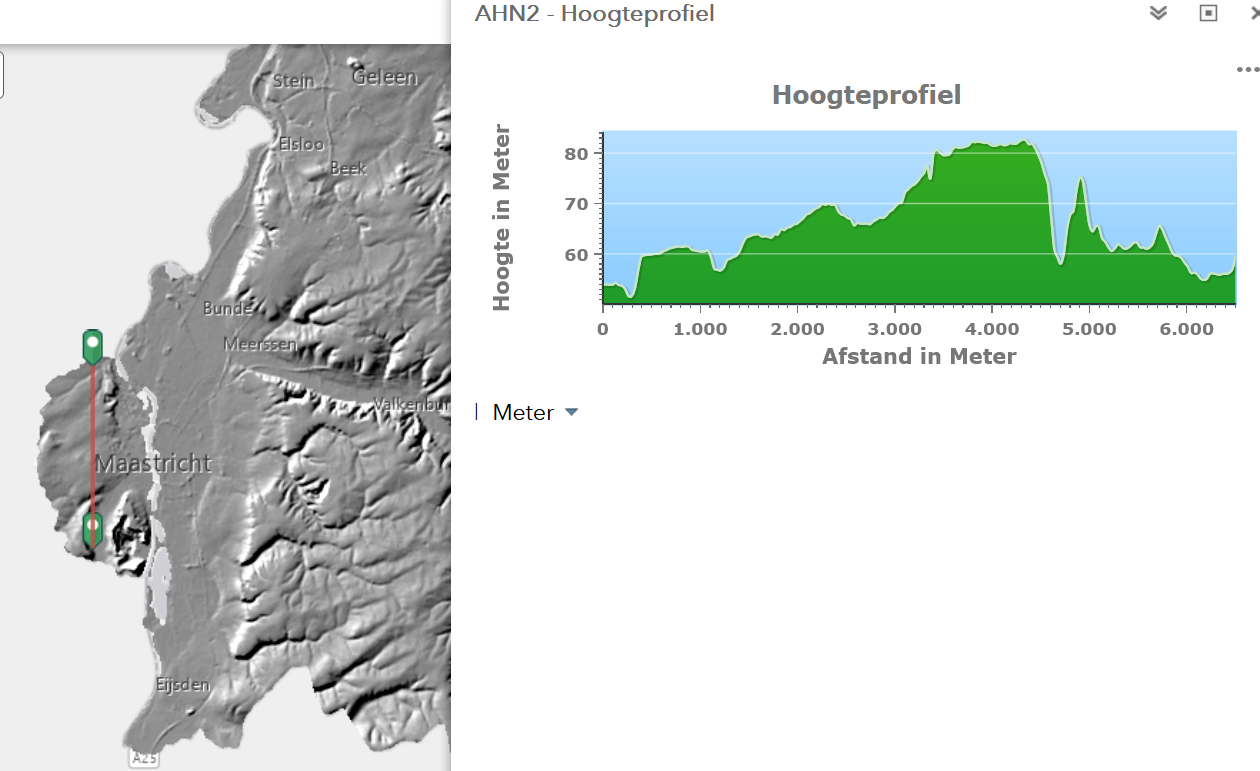

Tonskidutch Geplaatst: 27 april 2023 Auteur Geplaatst: 27 april 2023 (aangepast) der zit wel een Sint Pieters "berg" tussen 27 april 2023 aangepast door Tonskidutch tekst op een regel This Must Be It- Alan Dixon Remix Röyksopp, Alan Dixon & Fever Ray
Alex1970 Geplaatst: 27 april 2023 Geplaatst: 27 april 2023 (aangepast) Ja, dat wordt misschien zelfs voor Luik nog lastig. Maar je plaatsgevonden kan het ook ontvangen, dus ik zou iets soortgelijks plaatsen wat hij heeft. Tweedehands, zelfs uit het analoge tijdperk, kan ook nog, als daar nog aan te komen is. Of maak zelf een bierblikantenne. Ik zat toen al op 70m hoogte en richting zuiden was het Maasdal, maar wel met binnenantenne. 27 april 2023 aangepast door Alex1970 Dreambox DM920: 2x Triple tuner (2x DVB-S2X multistream + DVB-C/T2) OpenPLi 9 Xtrend ET10000: 1x DVB-S2, 2x DVB-C/T2, IPTV OpenPLi 9 VU+ Duo / Dreambox DM800 / TBS 5925 Channel Master 180cm offset: 39.0°E-37.6°W, Channel Master 120cm offset: 23.5°E-8°W SAB 97 schotel 45.1°E-60°E, 80cm vast: 28.2°E/23.5°E/19.2°E/13°E | DVB-T/DAB: VHFIII/UHF combi-antenne op zolder.
