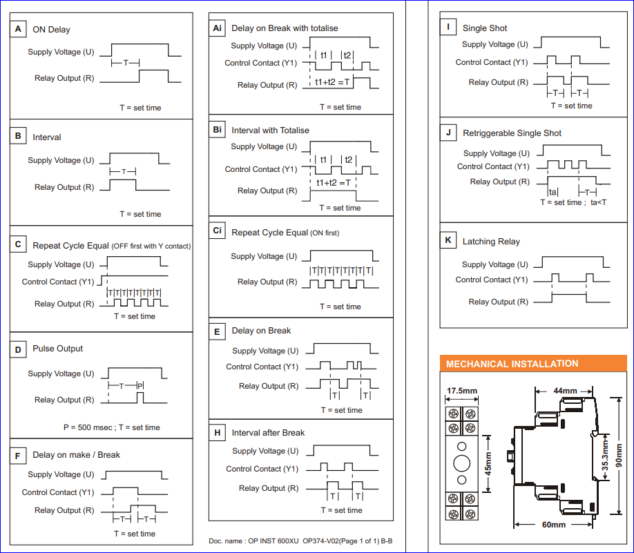

Ik heb 2 tijdrelais nodig waarvan 1 vertraagd opkomt (5 minuten)
en 1 welke vertraagd afvalt (20 minuten)
Hierbij het overzicht van de mogelijke instellingen, vertraagd opkomen
is A (On delay) maar ik weet niet zeker of vertraagd afvallen mogelijk is, wie o wie.
Zie ook hieronder het relais.

Optie F zou je oplossing zijn.

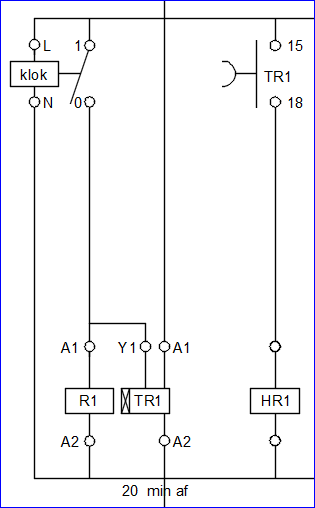

Bedankt voor je zéér snelle reactie maar ik laat nog even de integratie zien.
Hier geldt wanneer de klok inschakelt de timer wordt geactiveerd en het
contact 15/18 onmiddellijk gemaakt, wanneer de klok uitschakelt moet
de timer zijn contact nog 20 minuten vasthouden.

Dat is optie E

Hier ben ik blij me, danke. Dan hoef ik geen dure Finders te kopen.
Scheelt 35 euries per stuk, is toch geld... :)

Ik heb de relais binnen en het is inderdaad optie E. Mijn dank is weer groot.
