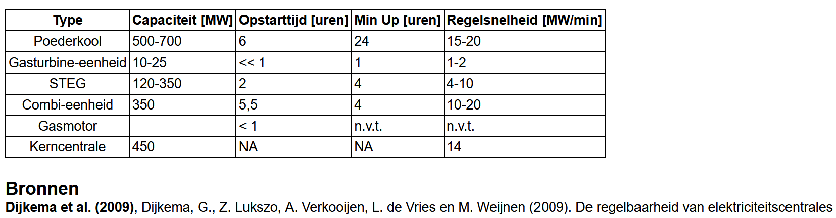

Moderator ceesv Geplaatst: 30 augustus 2023 Auteur Moderator Geplaatst: 30 augustus 2023 14 minuten geleden, hugogertie zei: Wanneer er veel energie wordt opgewekt door de zon hoeven de energie producenten ook veel minder op te wekken en verkopen het niet voor niets aan de niet zonnepaneel bezitters, Daar vergis je je. De grote energiecentrales blijven gewoon doordraaien, om op het moment dat er een wolk voor de zon komt dienen die onmiddellijk de levering over te nemen. En een stoomketel op 400 graden omhoog stoken doe je in stappen van 20 - 50 graden per uur. Leesvoer: De regelbaarheid van elektriciteitscentrales Gaat niet bestaat niet! 65" 4-K OLED, Vu+ Duo 4K SE BT, Vu+ Solo 4K, Rebox-8500, Rebox-8000, Wavefrontier T-90, Satlook Digital NIT, Megasat HD5 Combo Gebruik je een advertentie blocker? Maak dan een uitzondering voor onze website. Zonder advertentie (inkomsten) kan deze site niet voortbestaan.
hugogertie Geplaatst: 30 augustus 2023 Geplaatst: 30 augustus 2023 3 minuten geleden, ceesv zei: Daar vergis je je. De grote energiecentrales blijven gewoon doordraaien, om op het moment dat er een wolk voor de zon komt dienen die onmiddellijk de levering over te nemen. En een stoomketel op 400 graden omhoog stoken doe je in stappen van 20 - 50 graden per uur. Dat benoem ik ook omdat het reguleren het eigenlijke probleem is. Wanneer er veel eerder zou zijn begonnen met het vraagstuk om energie op te slaan was het probleem nu niet zo groot, oplossingen worden gedaan door bedrijven en de overheid staat erbij en kijk erna maar regelgeving die er is blijkt niet haalbaar of is onmogelijk en dat is nu juist waarom iedereen het geloof kwijt is. We moeten denken in oplossingen en niet in problemen. VU Duo 4K se pli 8.1 dvb-c + s / ET 8000 pli 8.1 dvb-c + s / Vu+ Uno 4k se pli 8.1
Moderator ceesv Geplaatst: 30 augustus 2023 Auteur Moderator Geplaatst: 30 augustus 2023 Energie opslaan lost nog steeds niet het distributie probleem op. Gaat niet bestaat niet! 65" 4-K OLED, Vu+ Duo 4K SE BT, Vu+ Solo 4K, Rebox-8500, Rebox-8000, Wavefrontier T-90, Satlook Digital NIT, Megasat HD5 Combo Gebruik je een advertentie blocker? Maak dan een uitzondering voor onze website. Zonder advertentie (inkomsten) kan deze site niet voortbestaan.
