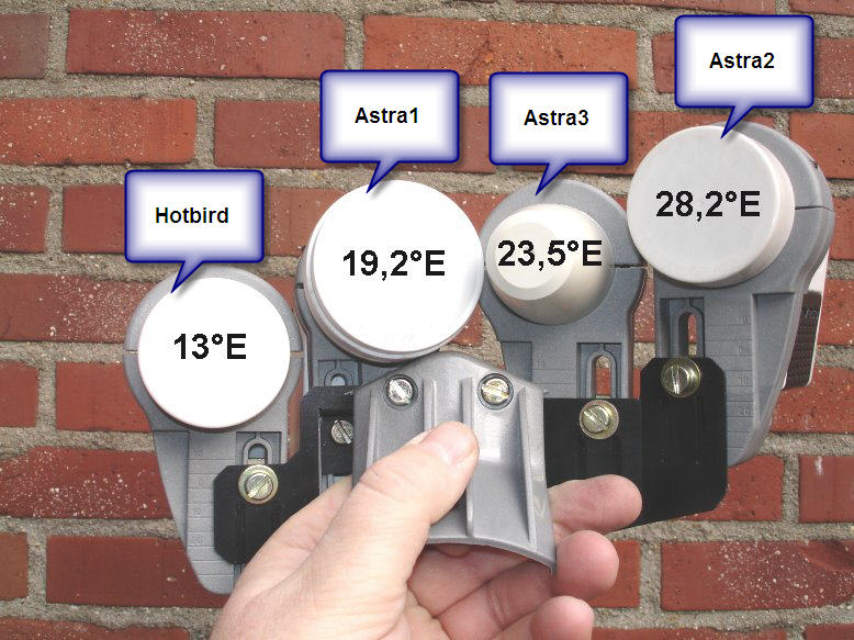

Mikej0h Geplaatst: 27 augustus 2023 Geplaatst: 27 augustus 2023 (aangepast) Ik ben nieuw naar de hobby met schotels, en heb tweedehands een flinke Visio Bisat gekocht. De schotel heeft een B4 beugel, en bied dus plaats voor 4 LNBs. De meegeleverde LNBs zijn zwaar verweerd en geoxideerd, en wil ik voor mijn avontuur het liefst vernieuwen. Mijn voorkeur is tenminste Astra 1/2/3 (of, op de beugel is dat dan 1,3,2), en wellicht later met Hotbird erbij. Ik heb niet meer dan 2 ontvangers, daarmee is een Twin LNB meer dan voldoende. Als ik online kijk naar plaatjes van de LNBs op een vergelijkbare schotel, zie ik verschillende modellen (vormen van LNBs). Zie hier een voorbeeld: Het liefste heb ik een 'reguliere' variant. Welke LNBs passen goed voor de door mij gewenste sateliet ontvanst? (de A's) Alvast bedankt ovor de input! 27 augustus 2023 aangepast door Mikej0h

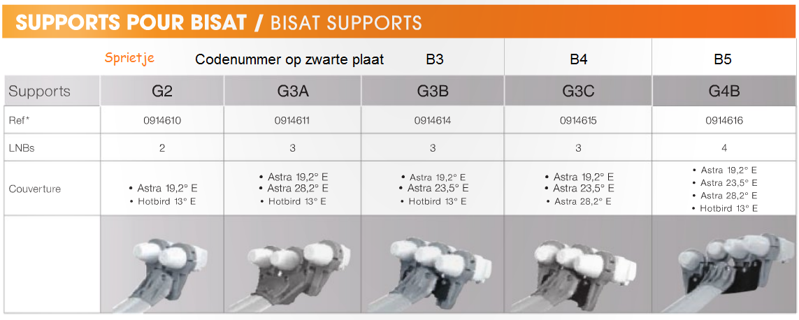

Oplossing Sprietje Geplaatst: 27 augustus 2023 Oplossing Geplaatst: 27 augustus 2023 (aangepast) Een B4 houder is voor de Astra 19,2-23,5 en 28,2. Als het een beugel is voor de 13-19-23 en 28 staat is er op de zwarte plaat het nummer B5 ingeslagen. Ik zou voor de Inverto Ultra PLL gaan, die zijn heel goed en hebben maar een kopdiameter van 48mm, zie: https://inverto.tv/lnb/446/twin-high-gain-low-noise-40mm-pll-lnb. Die passen. 27 augustus 2023 aangepast door Sprietje 1

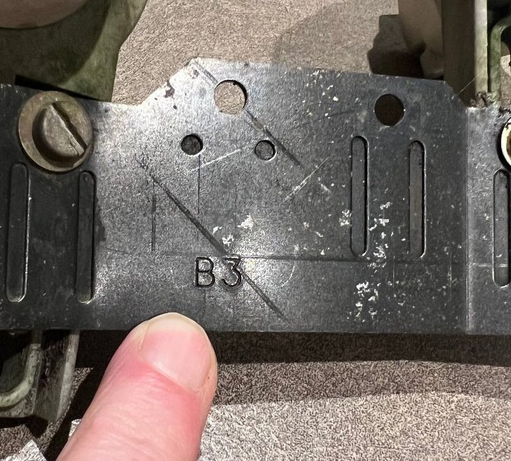

Mikej0h Geplaatst: 27 augustus 2023 Auteur Geplaatst: 27 augustus 2023 Overigens zie ik dat ik een foutje in de startpost heb. Het moet wel een B5 bracket zijn, want ik heb 4 houders. Drie houders zijn gemonteerd (door de vorige eigenaar), en een is nog beschikbaar (de linker op de bracket, dus voor Hotbird).

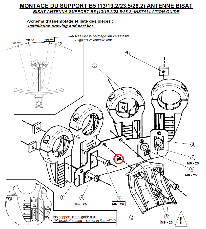

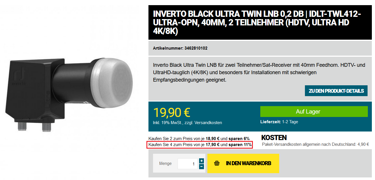

Sprietje Geplaatst: 27 augustus 2023 Geplaatst: 27 augustus 2023 (aangepast) In Nederland kost deze lnb bij een heel bekende satellietshop €25,95 zonder verzendkosten voor 4 stuks dus €103,80 In Duitsland kost deze lnb bij een heel bekende satellietshop €19,90 + €11,- verzendkosten. 4 stuks dus €90,60 In de plaat moet B5 ingeslagen zijn net zoals bij de B3-plaat op bijgevoegde foto. 27 augustus 2023 aangepast door Sprietje
Sprietje Geplaatst: 28 augustus 2023 Geplaatst: 28 augustus 2023 Ik zie die lnb nog wel goedkoper staan in Duitsland maar wordt niet buiten Duitsland verzonden. Wat je dan kunt doen is naar een afhaalpunt laten sturen aan de Nederlandse grens en zelf ophalen of misschien wil een forumlid dat doen die aan de grens woont en hem door stuurt. Voor 4 lnbs ben je dan €71,60 + €4,90 = €76,50 + doorverzendkosten. 1
