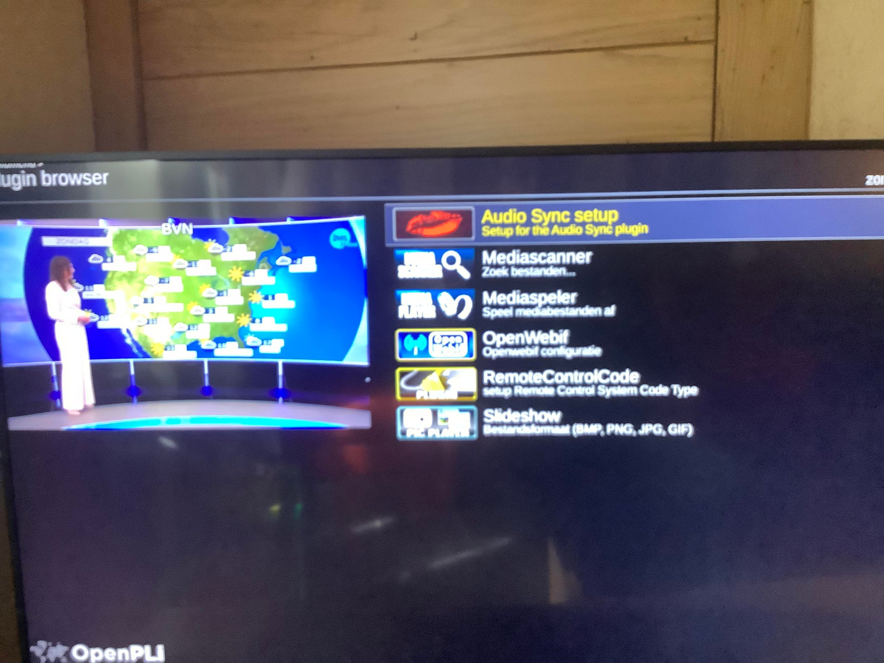

DiLumo Geplaatst: 24 maart 2024 Auteur Geplaatst: 24 maart 2024 Hallo @Tech. Mimisuku had me op 6 maart aangeraden van alles op een usb-stick te zetten en dat dan via "lokale extensies installeren" de boel overzetten. Ik herinnerde me dat dat een functie van de "Software Manager" was. Alleen OpenPLi v9.0 bevat die niet meer standaard uit de doos, zie schermfoto. Ik ben geen wizard noch guru met OpenPLi, dus ik dacht dat die route daar voor mij ophield. Zou jouw inzicht mij rond die tijd bekend geweest zijn, dan had ik niet een paar dagen later versie 8.1 teruggezet. Hallo @Tonskidutch, @Mimisiku, @ceesv. Geen zorgen, mijn Vu+ Solo2 is prima in orde, op de netwerkinterface na. Tussen de Ethernet-killende bliksem en mijn blunder om een nieuwere versie OpenPLi te flashen zit royaal meer dan een jaar. In die periode heb ik een steeds luider tikkende 500GB harde schijf nog net op tijd vervangen door een geruisloze 1TB ssd. Daar is sindsdien al weer 500GB aan opnames over heen gegaan, inclusief heel wat uren live kijken. Geen Youtube uiteraard, maar gewoon Canal Digitaal content.

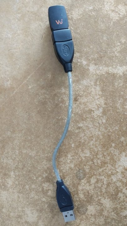

DiLumo Geplaatst: 24 maart 2024 Auteur Geplaatst: 24 maart 2024 Vanochtend heb ik de Vu+-Wifi-dongle (origineel op advies van @Tonskidutch, gisteren met de post aangekomen) in de machine gestoken, nog met OpenPLi v8.1. Na wat licht configuratie-werk had de Vu+ weer contact met internet. Omdat ik ergens had gelezen dat Oscam probleemloos zou werken op v9.0 heb ik toch maar eerst OpenPLi v9.0 d.d. 2024/03/12 geflasht. "Instellingen automatish herstellen - ja" leverde me een groen scherm. De tweede poging toch maar gekozen voor nee. Gewoon de wizard weer van voren af aan, totale zenderscan, fastscan en herstarten maar. Vervolgens weer de Wifi aan de praat gebracht. Nog even op updates gescand, 2 pakketten, nu versie 9.0 d.d. 2024/03/22. En toen simpelweg de OSCAM-extensie gedownload (niet de emu-versie), niks configuratiewerk alleen maar een herstart en alles werkt weer. Uiteraard is het werk nog niet helemaal klaar. Ik ga me nu nog eens goed inlezen in de backup-mogelijkheden. Wat ik nastreef is een USB-stick met daarop een "totale" backup van mijn huidige systeem, OpenPLi v9 plus oscam plus mijn instellingen. Maar dat gaat vast wel lukken. Het is duidelijk dat met netwerk al dit werk het eenvoudigst is. Maar iets zegt me dat (bij ontbreken van een totale backup) het toch mogelijk zou moeten zijn met een OpenPLi-image-flash gevolgd door een installatie van de juiste ipk dit ook via usb-only te bereiken.
