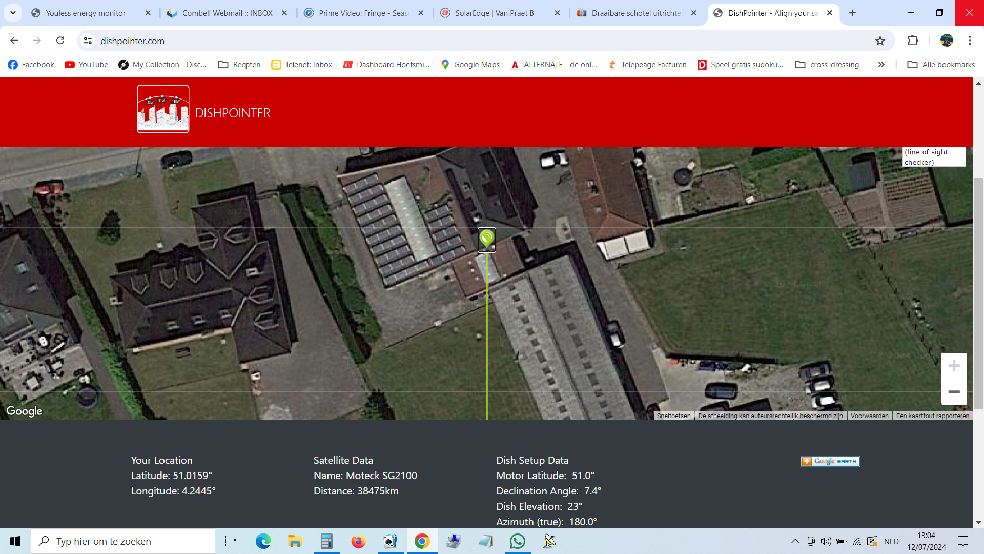

bellejt Geplaatst: 12 juli 2024 Geplaatst: 12 juli 2024 als de schotel zich bevind op het groene punt dan heb je gewoon geen ontvangst.Zet dat puntje eens waar de schotel echt hangt en bekijk dan het resultaat.Zie ook niet welke sat je gekozen hebt want dat maakt ook een verschil naar waar de lijn wijst. Groetjes,salutations,greetings. 1 x Gibertini 1,10 vast 3 sats + 1 x Triax 88 cm rotor + Triax fixed 5W Vu + Duo4K SE sat tuner 4 X DVB-S2X en 1 x turbo DVB-C + OpenVix + idem dual tuner and vu duo2 fallback tuner Octagon SF8008 4K Openvix (via ethernetconnectie/WIFI fallbacktuner)

bellejt Geplaatst: 12 juli 2024 Geplaatst: 12 juli 2024 (aangepast) je usals kloppen niet.Doe zoals ik zeg in dishpointer adres ingeven en satelliet kiezen 4.8 .Dan met de muis het groene punt op de juiste plaats zetten van de schotel dan zal je al een heel eind verder komen.Dan zal je ook de juiste usals instellingen hebben. het adres is nu nr 25 een snoepwinkel in londerzeel en wat je opgeeft in eerste berichten is 51°1'12'' N en 4°14'24''E totaal ergens anders. 12 juli 2024 aangepast door bellejt Groetjes,salutations,greetings. 1 x Gibertini 1,10 vast 3 sats + 1 x Triax 88 cm rotor + Triax fixed 5W Vu + Duo4K SE sat tuner 4 X DVB-S2X en 1 x turbo DVB-C + OpenVix + idem dual tuner and vu duo2 fallback tuner Octagon SF8008 4K Openvix (via ethernetconnectie/WIFI fallbacktuner)

bellejt Geplaatst: 12 juli 2024 Geplaatst: 12 juli 2024 afgaande op de foto's : Your Location Latitude: 51.0160° Longitude: 4.2444° Satellite Data Name: 4.8E SIRIUS 4 Distance: 38475km Dish Setup Data Elevation: 31.6° Azimuth (true): 179.3° Azimuth (magn.): 176.9° LNB Skew [?]: -0.5° Groetjes,salutations,greetings. 1 x Gibertini 1,10 vast 3 sats + 1 x Triax 88 cm rotor + Triax fixed 5W Vu + Duo4K SE sat tuner 4 X DVB-S2X en 1 x turbo DVB-C + OpenVix + idem dual tuner and vu duo2 fallback tuner Octagon SF8008 4K Openvix (via ethernetconnectie/WIFI fallbacktuner)

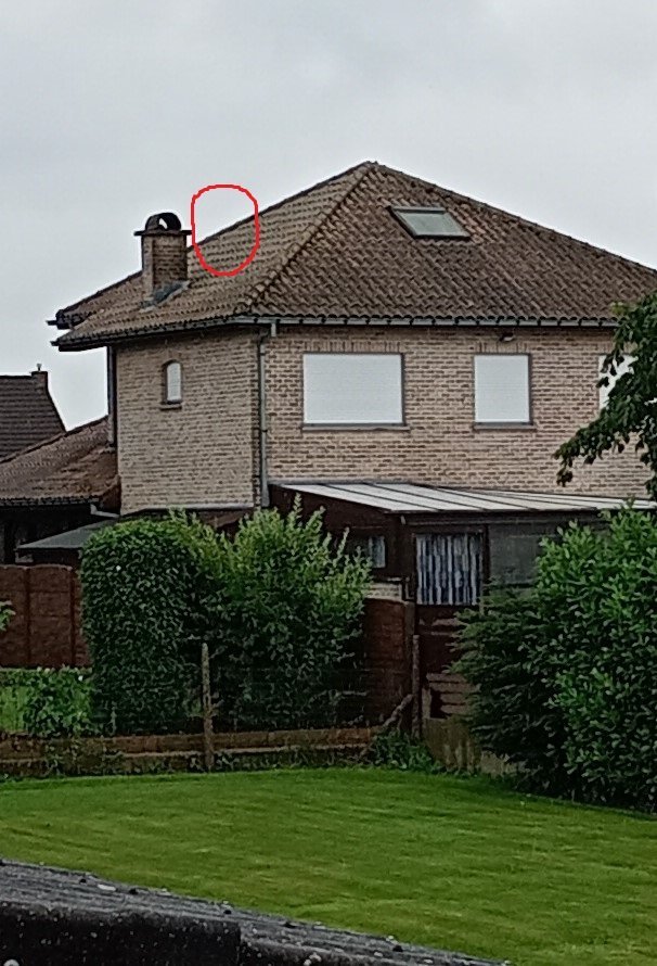

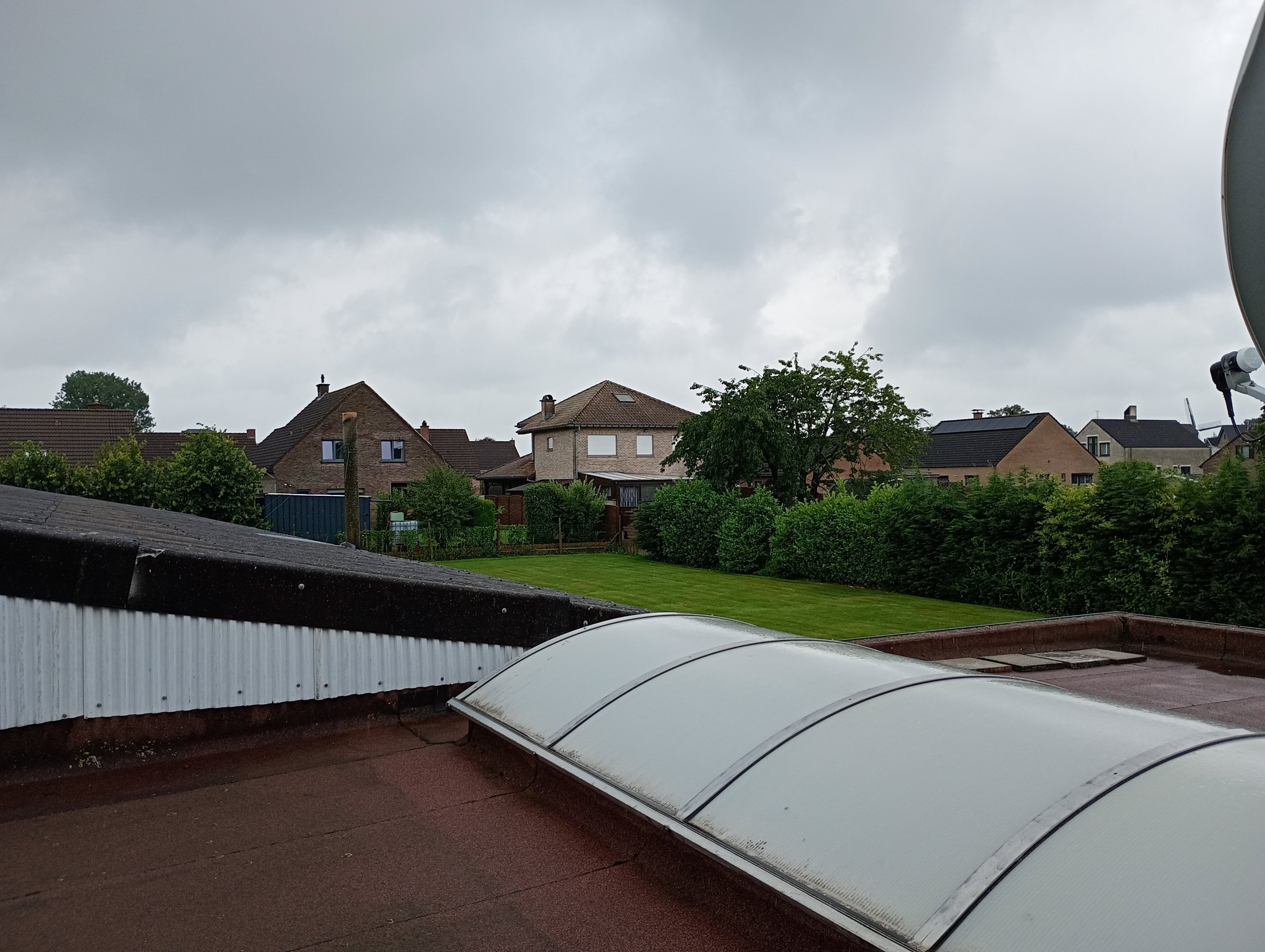

BrunoVP Geplaatst: 12 juli 2024 Auteur Geplaatst: 12 juli 2024 1 uur terug, bellejt zei: je usals kloppen niet.Doe zoals ik zeg in dishpointer adres ingeven en satelliet kiezen 4.8 .Dan met de muis het groene punt op de juiste plaats zetten van de schotel dan zal je al een heel eind verder komen.Dan zal je ook de juiste usals instellingen hebben. het adres is nu nr 25 een snoepwinkel in londerzeel en wat je opgeeft in eerste berichten is 51°1'12'' N en 4°14'24''E totaal ergens anders. Dat weet mijne kleine teen intussen nu ook al wel. Als je ooit in de buurt zou zijn, die snoepwinkel heeft heel lekkere creemgelas.En wat betreft USALS. Deze staan ondertussen helemaal juist in de ontvanger. Met dank aan @stevenvc19 voor het rechtzetten van mijn eerdere fout. Maar dat verklaard dan nog steeds niet het waarom dat ik nu wel al ontvangst heb op 13.0° en 19.2°. Wide Beam? En dat het niet echt uitmaakt dat de schotel niet in het brandpunt staat van betreffende satellieten? Ik gis maar wat. In de printscreen zal je wel zien dat USALS juist is. En de andere foto's geven dan een beeld vanuit horizontale toestand.
stevenvc19 Geplaatst: 12 juli 2024 Geplaatst: 12 juli 2024 @BrunoVP: Zoals ik je geschreven heb, heb je het klaargespeeld om jouw schotel toevallig op 19.2E en of 13E min of meer uitgericht te hebben, terwijl je voor de rest van de Clarke Belt met je schotel te veel naar onder of naar boven kijkt. Ik ga zo snel mogelijk tijd vrijmaken om je te komen helpen. 1
