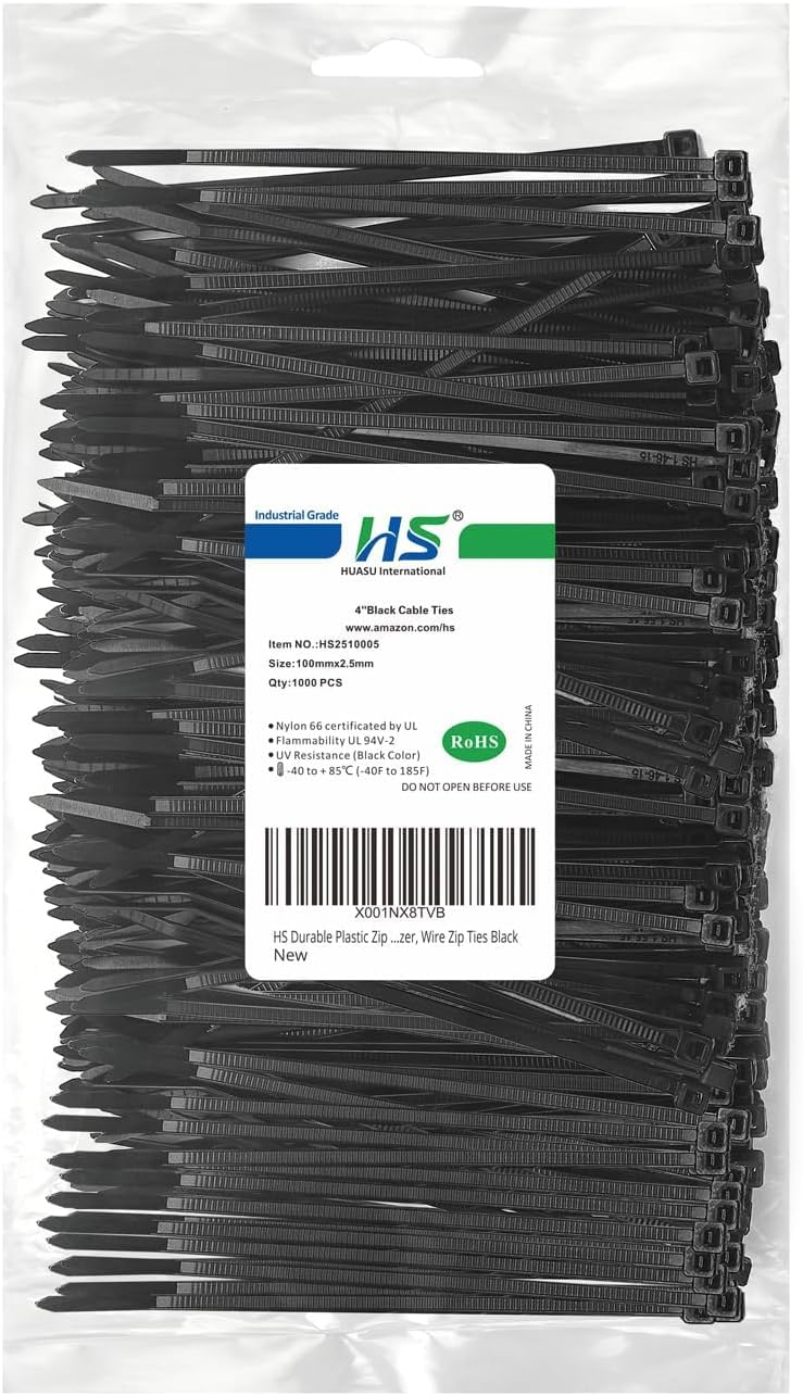

Drs. IJzerbout Geplaatst: 26 juli 2024 Auteur Geplaatst: 26 juli 2024 Ehh, Sprietje, het staat uitdrukkelijk op de verpakking dat ze UV bestendig zijn. We kopen ze ook niet overal maar uitsluitend in Amerika. Daar heb ik ze ontdekt tijdens mijn bezoek op de NAB op een stand van een fabrikant. Ze voldoen al jaren lang hun dienst op het dak van het MBC gebouw en gaan niet kapot. Ik hoef je niet te vertellen hoeveel uren zonlicht die wraps per jaar moeten ondergaan hier. Dus daaraan hoef je geen twijfel te hebben. “On ne voit bien qu´avec le cœur. L´essentiel est invisible pour les yeux”.

Sprietje Geplaatst: 26 juli 2024 Geplaatst: 26 juli 2024 De kans dat je bij ons zwarte tie-wraps uit Amerika koopt is zeer klein dus weinig kans op UV-bestendigeid. 1
Drs. IJzerbout Geplaatst: 26 juli 2024 Auteur Geplaatst: 26 juli 2024 (aangepast) Wat staat er op de verpakking Sprietje? These black nylon cable ties are specifically manufactured to be used for continuous or extended exposure to the outdoors, weather, and UV light especially. Black Tie wraps can also be used in indoor applications. 26 juli 2024 aangepast door Drs. IJzerbout 1 “On ne voit bien qu´avec le cœur. L´essentiel est invisible pour les yeux”.
Drs. IJzerbout Geplaatst: 26 juli 2024 Auteur Geplaatst: 26 juli 2024 12 minuten geleden, Sprietje zei: De kans dat je bij ons zwarte tie-wraps uit Amerika koopt is zeer klein dus weinig kans op UV-bestendigeid. Totale lulkoek. 2 “On ne voit bien qu´avec le cœur. L´essentiel est invisible pour les yeux”.

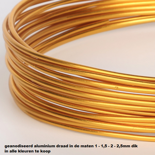

Toyota Geplaatst: 26 juli 2024 Geplaatst: 26 juli 2024 Bij mij op Kreta vallen alle tie wraps na 2 of 3 maanden er al af. Iedereen gebruikt hier een soort ijzerdraad en/of koperdraad.
