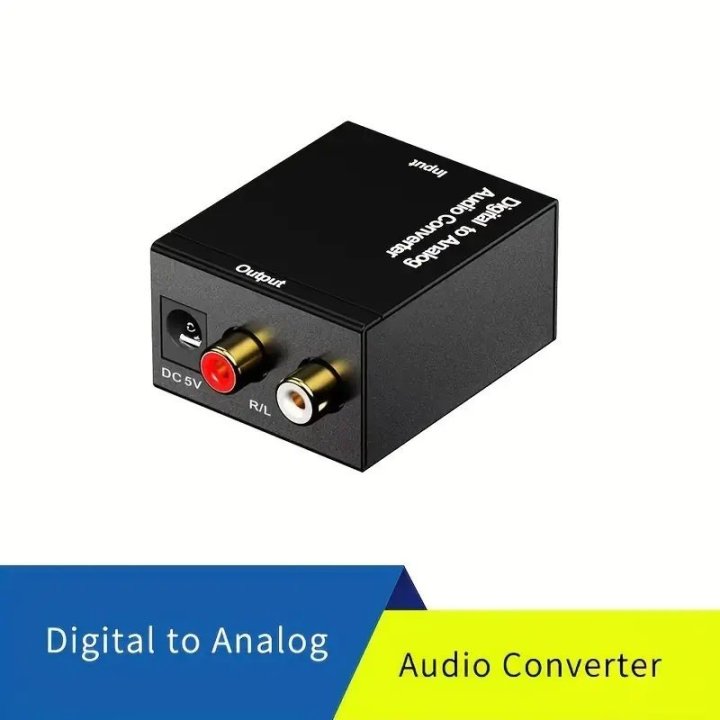

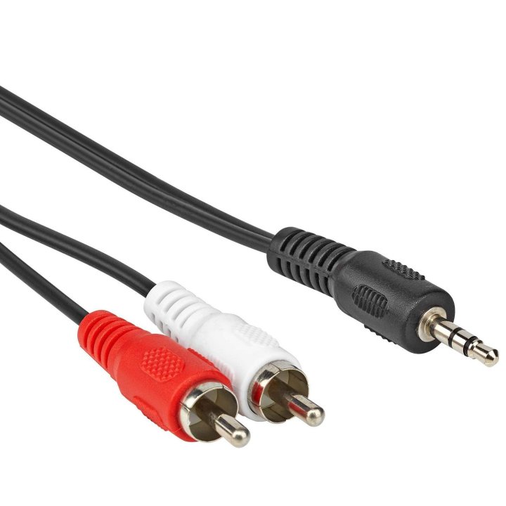

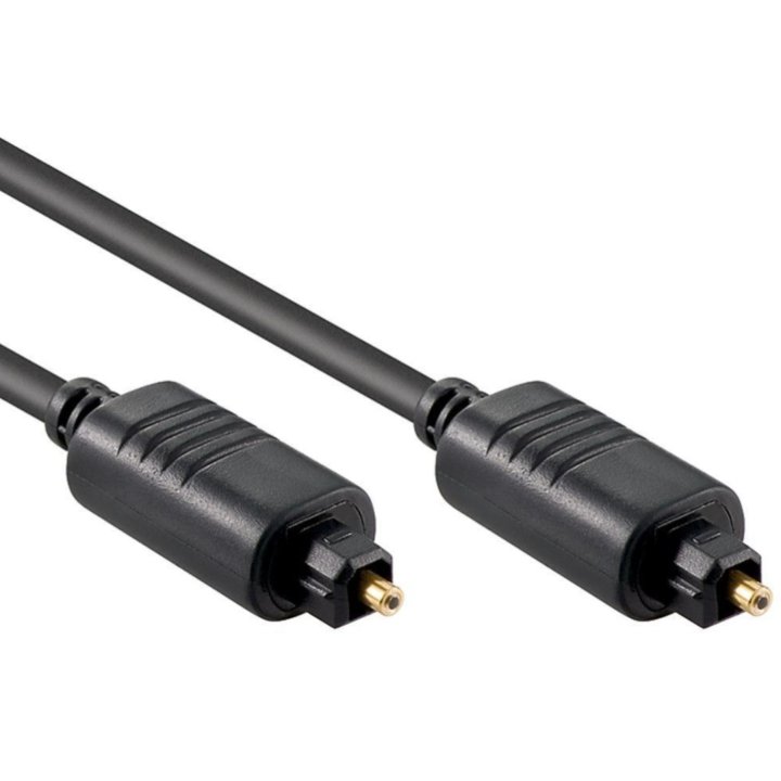

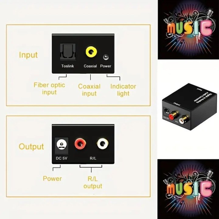

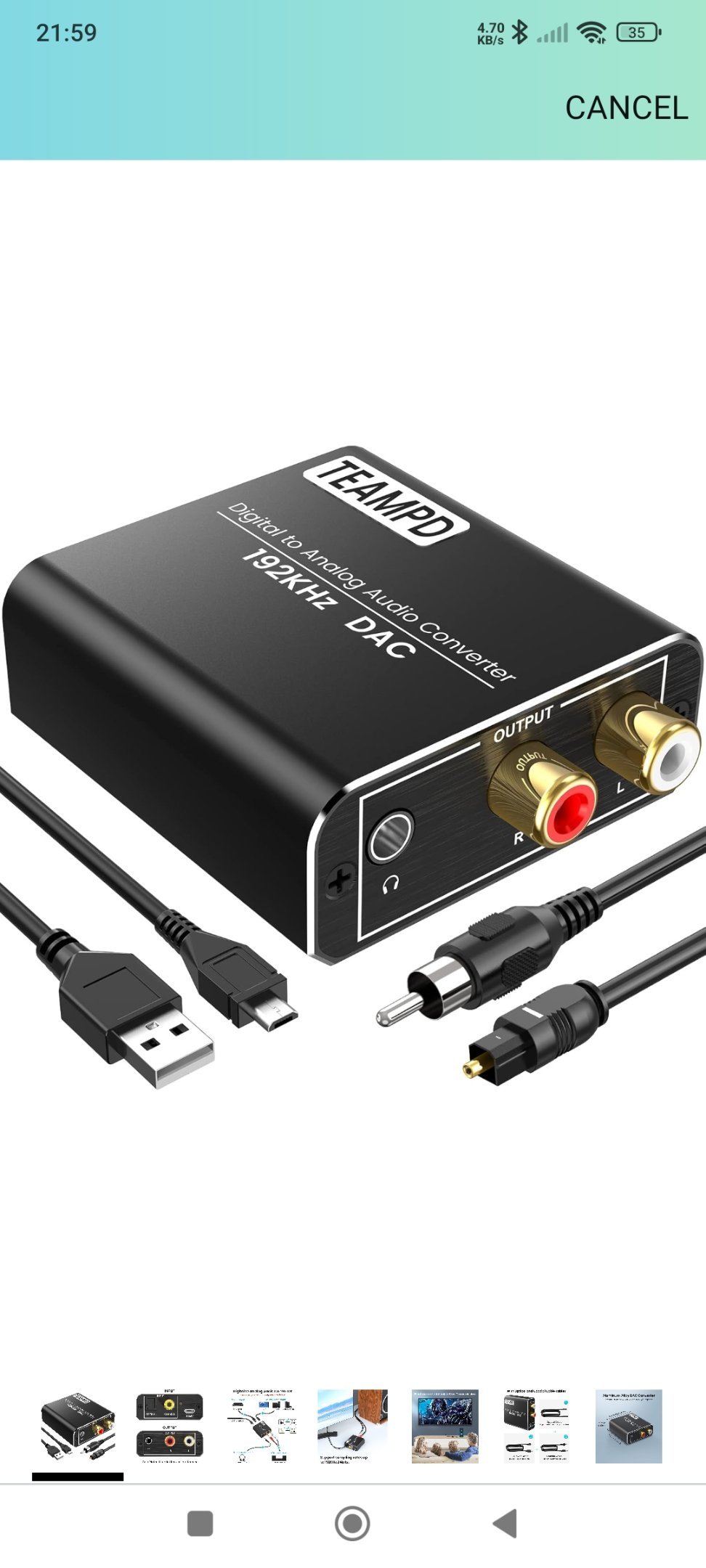

el renegade Geplaatst: 1 augustus 2024 Geplaatst: 1 augustus 2024 Zet gewoon zoiets ertussen, werkt goed. Alles met een afstandsbediening is in mijn ervaring heel gecompliceerd als je alle functies wilt gebruiken. 1

Jürgen Geplaatst: 1 augustus 2024 Auteur Geplaatst: 1 augustus 2024 19 minuten geleden, el renegade zei: Zet gewoon zoiets ertussen, werkt goed. Alles met een afstandsbediening is in mijn ervaring heel gecompliceerd als je alle functies wilt gebruiken. Dat heb ik geprobeerd maar dat leverde steeds storingen op en wij hebben dan ook geen vertrouwen in continuïteit. Daarom definitief besloten om te vervangen. MacBook Air M2 2022 - iPad Air 2021 - Iphone XR - Apple TV 4 2021
