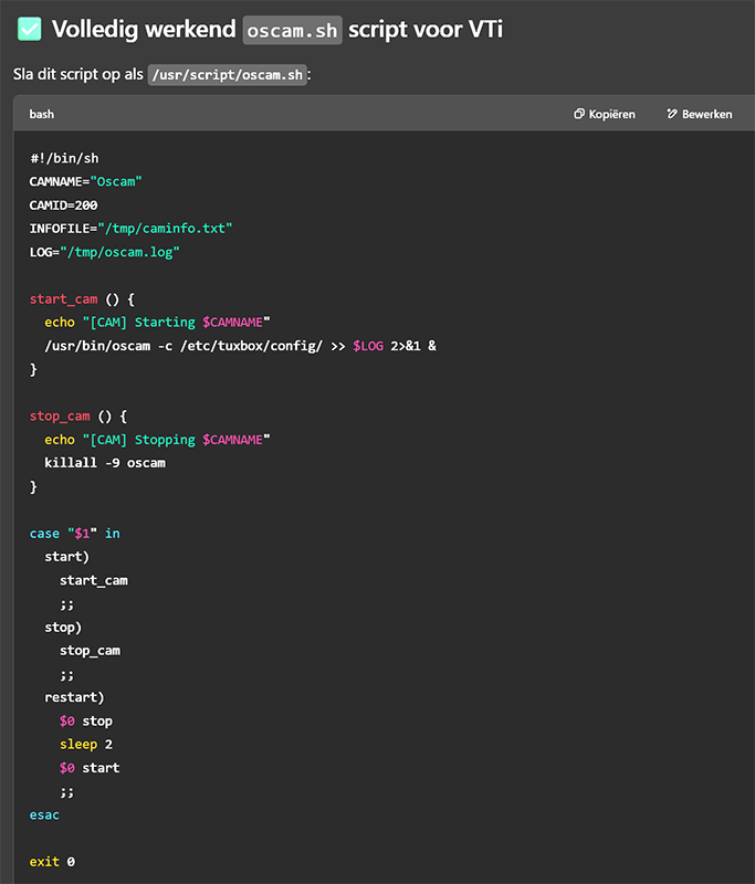

intruder Geplaatst: 10 mei 2025 Geplaatst: 10 mei 2025 Ik heb ChatGPT gevraagt om een script te schrijven voor Oscam....werkt dit zo ? Top! Dus je gebruikt Oscam, en de binary staat in /usr/bin/oscam. Dan geef ik je een kant-en-klaar VTi softcam script dat je kunt aanpassen of overschrijven via DCC in de map /usr/script/. VU+ UNO 4K se ; VTI 15 ; Nvidia Shield TV Pro ; Ziggo ;LG G1 OLED55G1RLA - 4K OLED TV ; Sonos; Arc Soundbar, Sub, 2x New Play:5

Mimisiku Geplaatst: 10 mei 2025 Geplaatst: 10 mei 2025 @intruderDat hangt af van de gebruikte image in de box... Het voorbeeld van TsjetGupt geeft alleen een opstart van een oscam binary met verwijzing naar de _CONF_DIR. Al naar gelang de gecompileerde versie van OScam dienen andere startparameters gegeven worden. Veelal de -b - B (background) en -r2 ook nodig. De _CONF_DIR wordt meestal tijdens de compilatie ingesteld maar MAG worden 'overruled' OpenPli : /etc/tuxbox/config/oscam VTi: /etc/tuxbox/config DreamOS: /var/tuxbox/config Afscheid….. Nog een paar maandjes te gaan…
