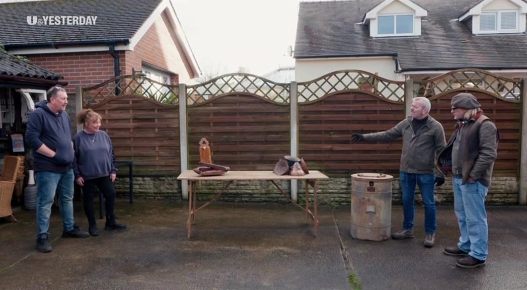

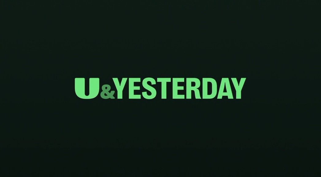

Satfeeds-DX Geplaatst: 7 juni 2025 Geplaatst: 7 juni 2025 16 minuten geleden, tommiedepommie zei: Hallo, ik heb een vraag met betrekking op enkele zenders die uitzenden op Astra 28,2E. Het volgende doet zich voor, de zenders die op Astra 2E 12129.00 V zitten, kan ik niet meer ontvangen. Met name de zenders Yesterday en Yesterday+1. Ik heb het vermoeden dat het aan de schotel afstelling ligt maar de andere Engelse zenders, op 28.2E kan ik wel ontvangen. Alleen de zenders die op 12129/V zitten, dus niet. Mijn vraag is dus, kan het zo zijn dat het aan mijn afstelling ligt dat ik alleen de 12129 niet kan ontvangen of kan dit ook een andere reden hebben ? Alvast dank voor het meedenken. Groet Tom PS : mijn schotel is uitgerust met vier LNB’s voor 13-19,2-23,5 en 28,2. De zenders zitten nog altijd op deze frequentie 28,2°E 12129 V 27500 2/3, maar heten nu U&Yesterday en U&Yesterday+1 Edision Piccollo Benelux Edition en VU+ Zero 4K Cahors Big Bisat : 19,2°E, 23,5°E, 36°E, 39°E, 46°E, 52,5°E Triax 88 cm: 13°E, 1,9°E Triax 64 cm: 42°E Triax 78 cm: 8°W Maximum E-85: 28,2°E, 21,5°E, 16°E, 10°E, 5°E, 1°W, 5°W Maximum E-85: 14°W, 22°W, 30°W Visiosat 90 cm: basis 7°E die draaibaar is van 70,5°E tot 45°W DVBT-TNT DAB+
