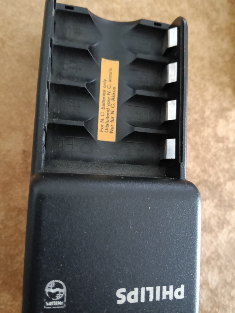

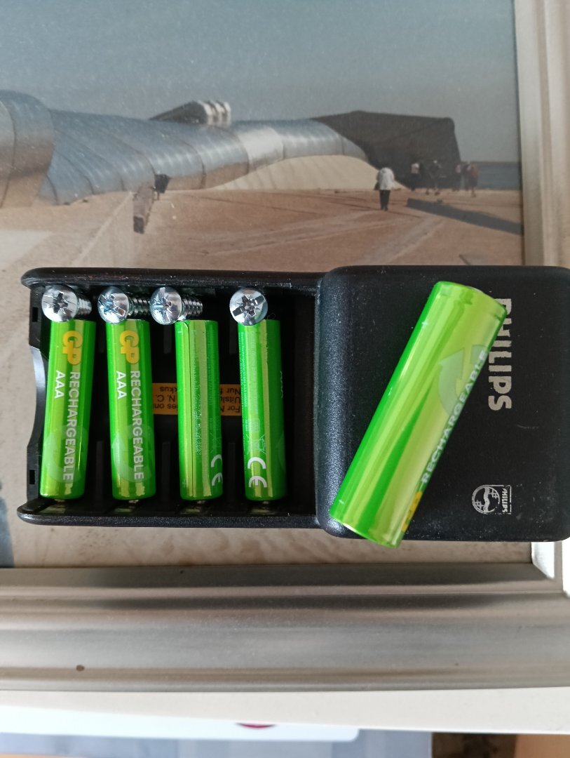

ik toon even het probleem hierboven in de foto
die lader heb ik al sinds mijn eerste foto-flitser en walkman van Flips, eigenlijk alleen voor AA batterijen
duur genoeg en hij doet het nog na 40 jaar
ik zit me te bedenken wat ik kan aanpassen om ook de AAA te kunnen laden, want die moeren dat is niks (werkt wel)
Iemand een makkelijke en zinvolle tip?

Ik denk dat echte moeren er beter tussen passen i.p.v. die plaatschroeven

als dat de massa kant is dan kleine messing buisjes

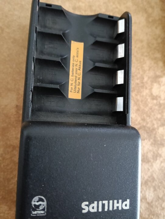

Ja maar ik moet niet een half uur pulken om die buisjes ertussen te krijgen...
De contact maker aan aarde kant is een soort blad veer

lipje op solderen dat het achter het klipje past

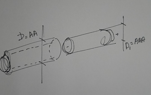

Ik zelf zat te denken aan een kunststof buisje waar aan de aarde kant een bout in zit en de kleinere diameter AAA batterij ook stabieler kan opnemen?

zou dan een plastiek buisje nemen waar batterij netjes in past en eentje met toch messing ipv een schroef.Geleid veel beter.Plasticard van modelbouw heb je in verschillende maten

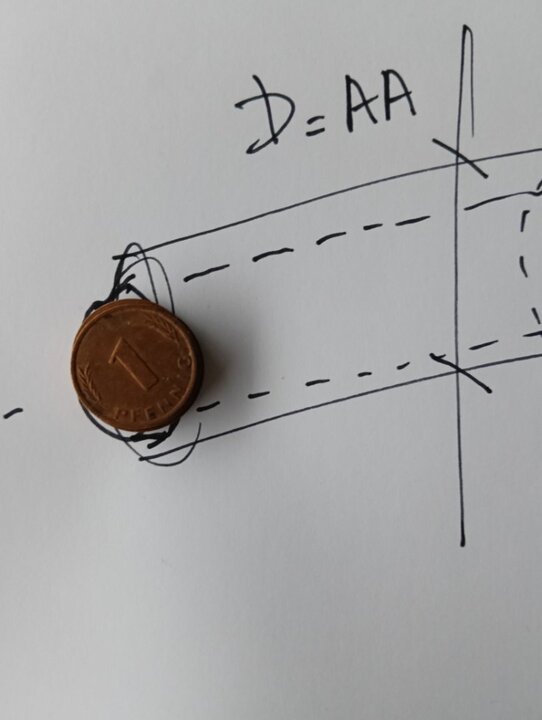

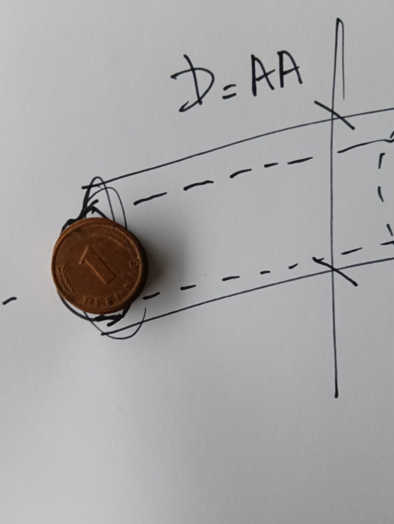

18 minuten geleden, bellejt zei:
hij moet wel nog gebruikt kunnen worden voor de grotere AA
bedacht net ik heb nog wat koperen centen die kan ik ook i.p.v. messing halen gebruiken
Edited by Tonskidutch
centen
Eclipse
Underworld
Posted
ik bedoel op het losse deeltje messing buis dat je erin zet maar de oplossing met plastiek buisje diameter AAA en daarin een messing buisje gekleefd lijkt me veel beter.

Zoiets dus!

Gewone electriciteitsbuis is net ietsje dikker dan een AA batterij, zag ik. Past dat nog net naast elkaar in je lader?
Ik had zelf ooit een wat dikkere electrabuis gemaakt met een veersysteem, om meerdere AA batterijen in serie te kunnen laden. Daarvoor had ik een vaste stroom-voeding gemaakt.
