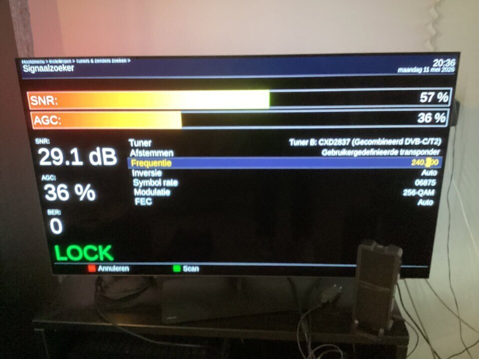

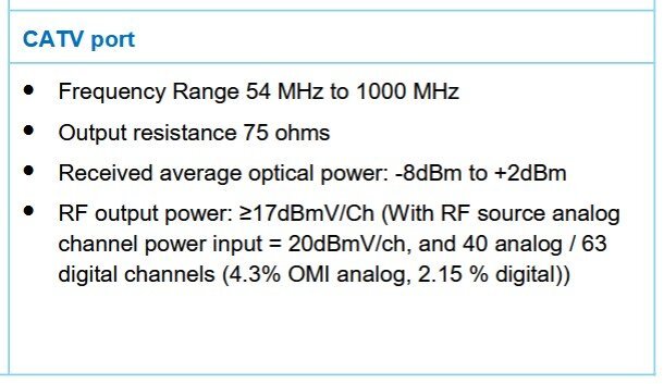

Dus toch geen defect aan het modem maar te weinig laser vermogen voor het analoge QAM256 signaal.
Ik hoor je niet meer klagen over ruis op de FM dus dat is ook opgeschroefd.
35 dB MER/SNR is ruim voldoende voor QAM256 en adequaat voor FM.
Toch blijft het vreemd dat de eerste installateur 80 dBuV  zag op de coax.
Kun je nog eens de AGC waarde laten zien zoals in je eerdere post, zodat we een vergelijking kunnen maken?
De AGC waarde geeft n.l. een indruk van de signaal sterkte. Hoe hoger, hoe meer signaal.
@ceesv gelooft nog steeds dat er een kopstation in het modem zit.
Ik leg het nog 1 keer uit.
Er staan 2 signalen op de fiber, een analoog (QAM256/FM) en een digitaal (ethernet).
Beide signalen hoeven alleen geconverteerd te worden van licht naar RF cq ethernet.
Dat kan op 1 fiber omdat er een speciale techniek, WDM, gebruikt wordt.
Eigenlijk een mooi woord voor het gebruik verschillende frequenties/kleuren op de fiber.
