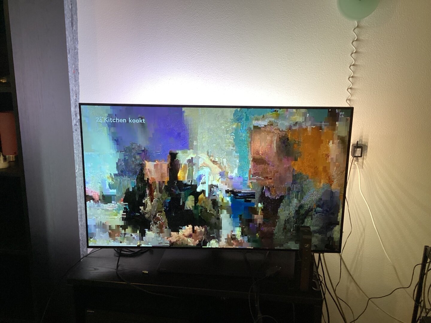

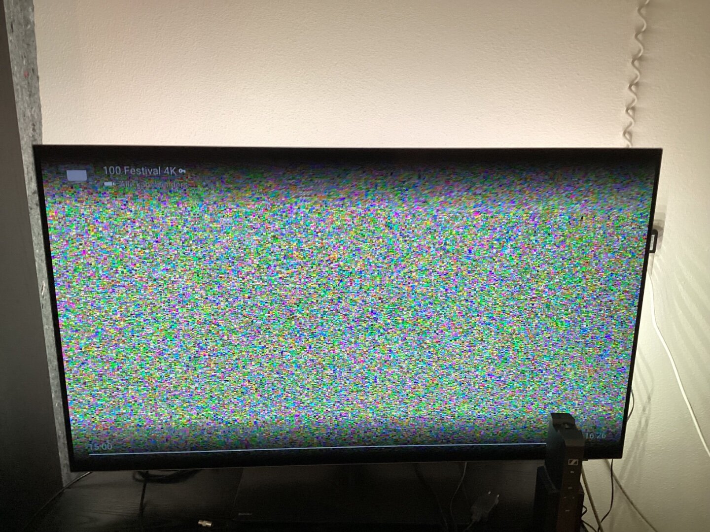

Codx Geplaatst: 1 uur geleden Geplaatst: 1 uur geleden Er wordt nu echt allerlei onzin bijgehaald. De ene reactie is nog dommer dan de ander. Op 240 Mhz zit weinig in de ether, DAB+ kanaal 13 wordt in Nederland niet gebruikt. Er kan alleen een militair vliegtuig overkomen dat kortstondig een zwak smalbandig signaal uitzendt als ze communiceren met de toren. Maar dat is niet de oorzaak van jou probleem! Er is geen RF storing van buitenaf.!! Ook geen LEDs ook geen energie meters en allerlei andere verzonnen onzin. @schotelspeller, ik vind dat je tegenstrijdige informatie geeft en ook niet direct antwoord geeft op vragen. "Mutant, dreambox en philips tv al getest met telkens zelfde resultaat" Ja alleen de vraag is waar heb je dat getest.? Als alles op dezelfde plek staat met 20 mtr coax er tussen kun je niet verwachten dat we je serieus blijven nemen. Nogmaals doe exact wat er van je gevraagd wordt. Test met dezelfde ontvanger die je op 20 mtr coax aansluit nu ook met een goed kabeltje direct bij het AOP/ONT en vertel mij die signaal waarde op 240 Mhz., vertel ook de waardes voor 500 Mhz want 35 dB hoewel iets beter is nog steeds aan de lage kant.. 39-44 dB zou in de goede range liggen. Maar omdat het digitaal is heb je altijd een ontvangst grens, bij 264QAM is dat rond de 30 dB dus daaronder geen beeld daarboven wel beeld maar dat wil niet zeggen dat het signaal dan ook echt goed is, maar omdat jij op het randje zit heb je die fluctuaties dus dat is volledig verklaarbaar. Verder heb je nog jou verhaal van die 80 dBuV signaal sterkte (eigenlijk de powerlevel) wat de monteur zei, maar dat is niet dezelfde waarde die we op die ontvangers hanteren want daar is het meer de signaalkwaliteit Maar daarom wil ik ook weten wat het verschil in SNR is als je met en zonder die demper er tussen test en letterlijk naast het ONT/AOP. Want als dat geen verschil maakt in waardes durf ik wel te stellen dat probleem die glasvezel is, die waarschijnlijk toch smerig is. Maar nogmaals alles is afhankelijk van gemeten waardes. SCHOTEL: 1,2 Mtr 50E-55W / 60cm Astra 19/23 / Airspy R2 SDR 24-1800 Mhz RECEIVERS: Dreambox 920 UHD/DM8000/800SE / VU+ Ultimo 4K Sat & Kabel & T2 / Rpi2 ADS-B FlightFeeder IPTV: KPN Glas (AoN) 1 Gbit & IPTV KPN plus+ TV box / Android 4K IPTV box / Kodi & Plex / 100+ TB Storage
kees321 Geplaatst: 49 minuten geleden Geplaatst: 49 minuten geleden Vanwaar deze krasse taal ? Volgens mij zijn we hier keurig wat (on)mogelijkheden aan het doornemen en ook weer aan het wegstrepen. Maar, foutzoeken is uitsluiten waarbij je niets kan uitsluiten.
