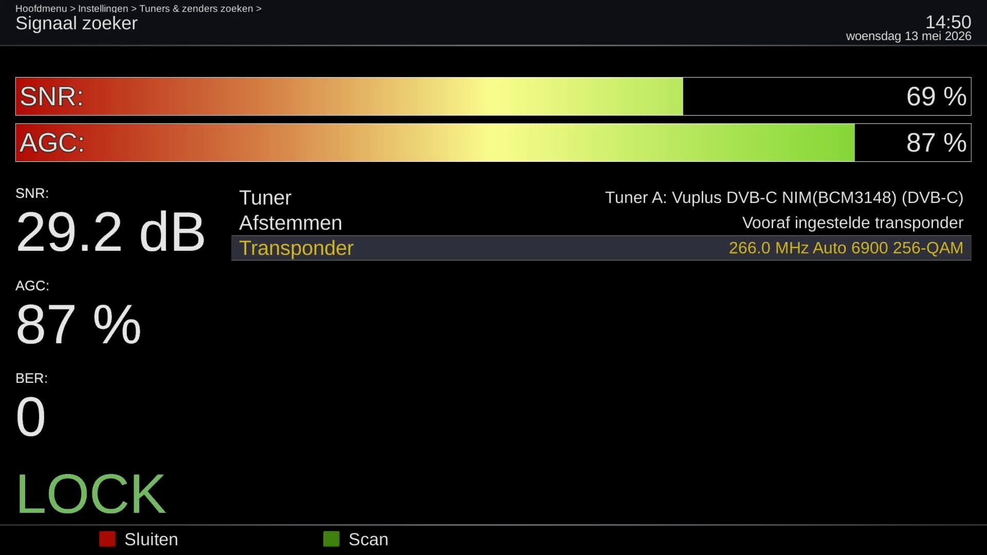

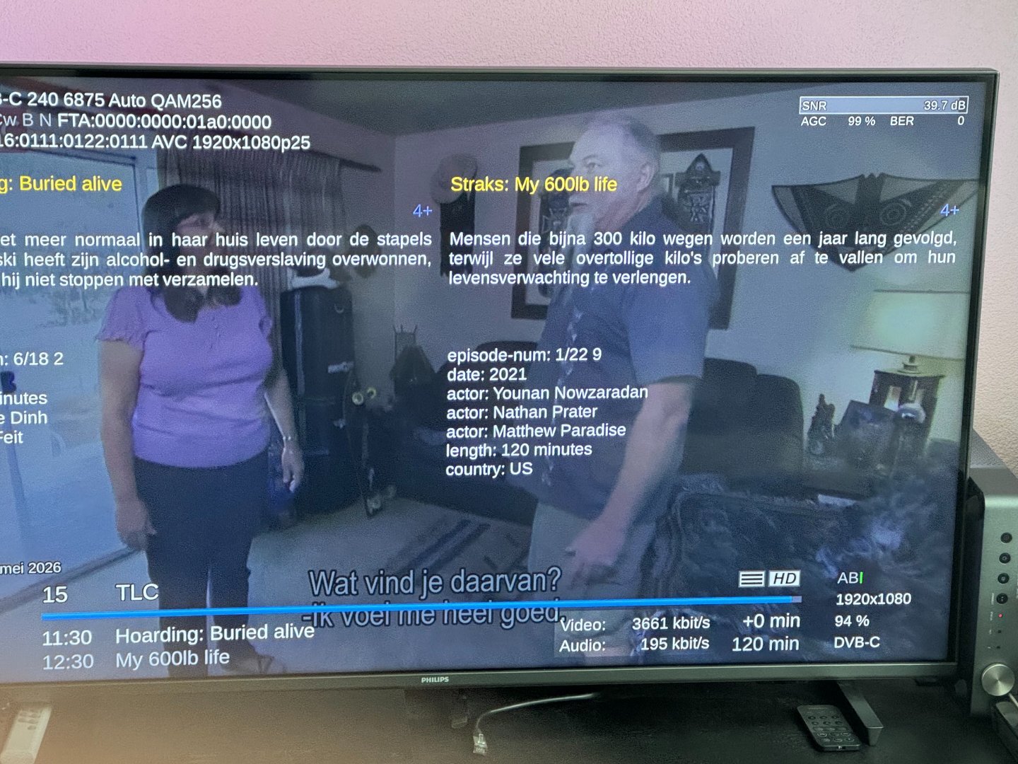

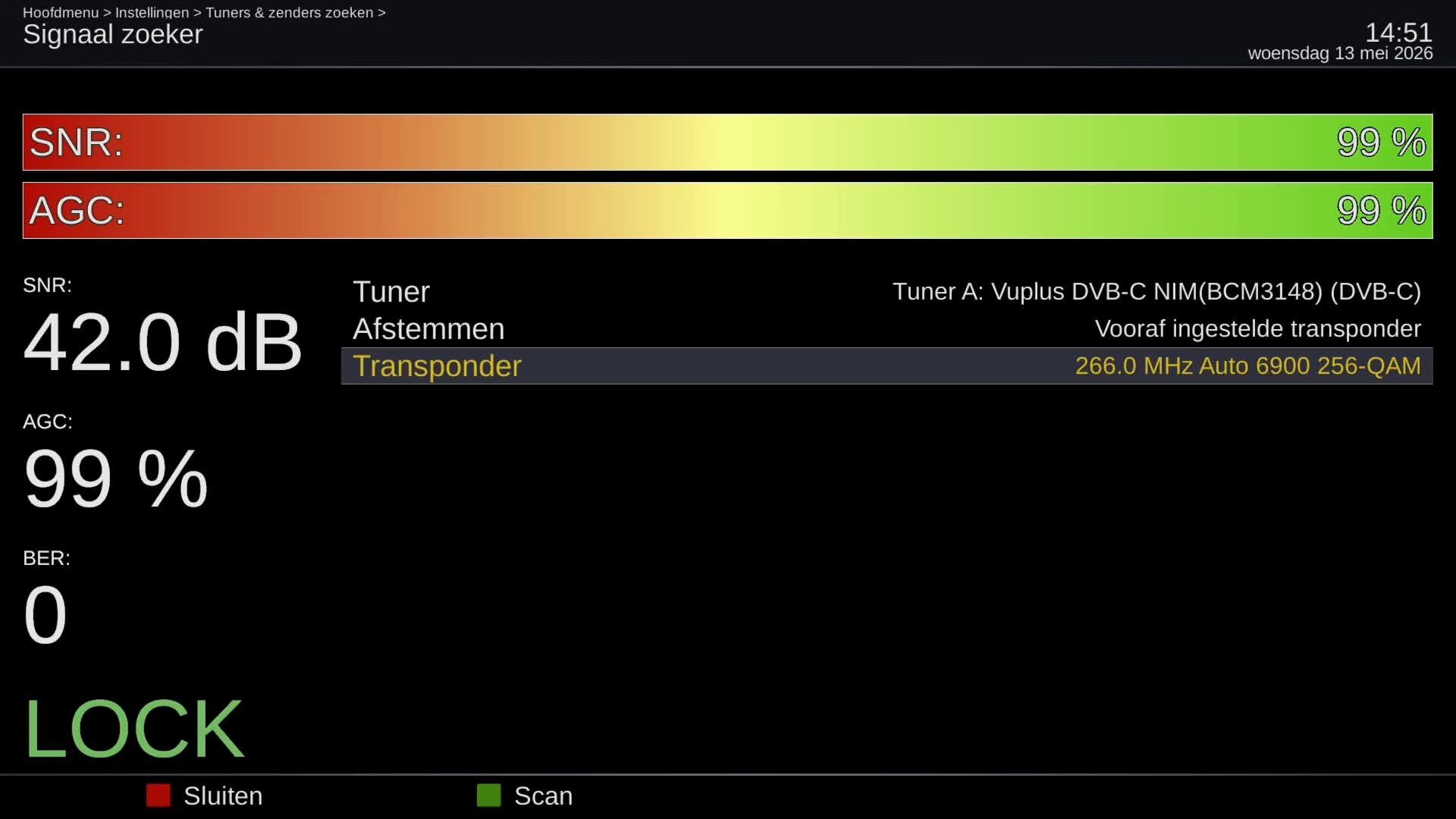

De nieuwste philips 4k tv! Dacht jij nou werkelijk dat ik zoiets test op niet compatible apparatuur? En ik heb uiteraard ook de ‘gewone’ hd zenders op dezelfde frequenties op al mijn apparatuur getest! Ook de Vu, de Dreambox, alles wat ik in huis heb.
de oorzaak is doodeenvoudig: het huawei modem stuurt te weinig signaal uit op de laagste frequenties. Of dat aan het modem zelf ligt of het aangeleverde signaal is een vraag. Ik krijg met een axing 30db versterker erachter de storing grotendeels weg! Op 240 mhz nog steeds niet helemaal goed (wel minder beeldstoringen dan eerst) en dan gaat er echter een werkelijk loeisterk signaal over de hele band door de kabels. Of dat nou goed is…
op 248 mhz de storing nu vrijwel weg, heel soms een kleine glitch. 256 nu op 30db en helemaal goed. Opmerkelijk. ….  Maar die versterker pompt er heel wat signaal door, teveel eigenlijk. (30db)

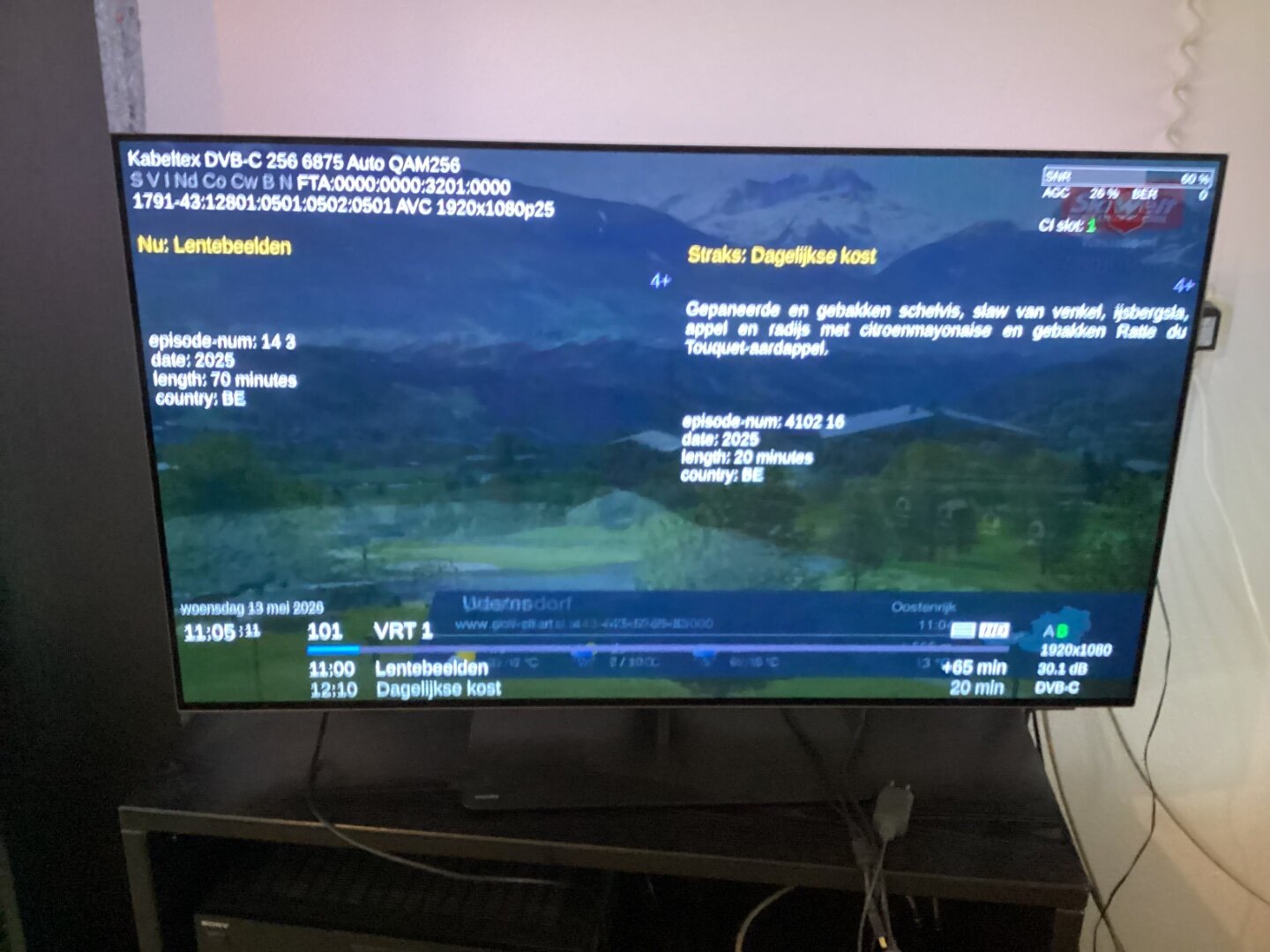

Dit is het signaal dat wij ontvangen, let wel dit is achter de versterker met meer dan 50 meter coax.

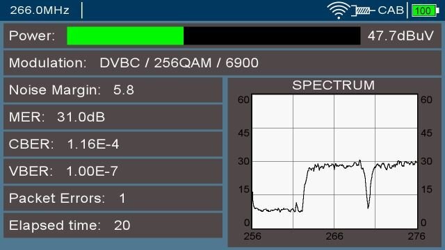

@Schotelspeller
Ik was nog even benieuwd naar de hoeveelheid demping waarbij de SNR dropt naar ca 30 dB.
Dat blijkt ca 20 dB te zijn en het powerlevel is dan ca 48 dBuV.
Omdat de monteur eerder 80 dBuV had gemeten is het signaal na zijn bezoek ruim 30 dB teruggevallen.
Een modem swap zou dan oplossing moeten zijn.
Een meting met een professioneel meetinstrument, aangesloten met hetzelfde signaal, dus met demping:
aangepast door Old Satterhand

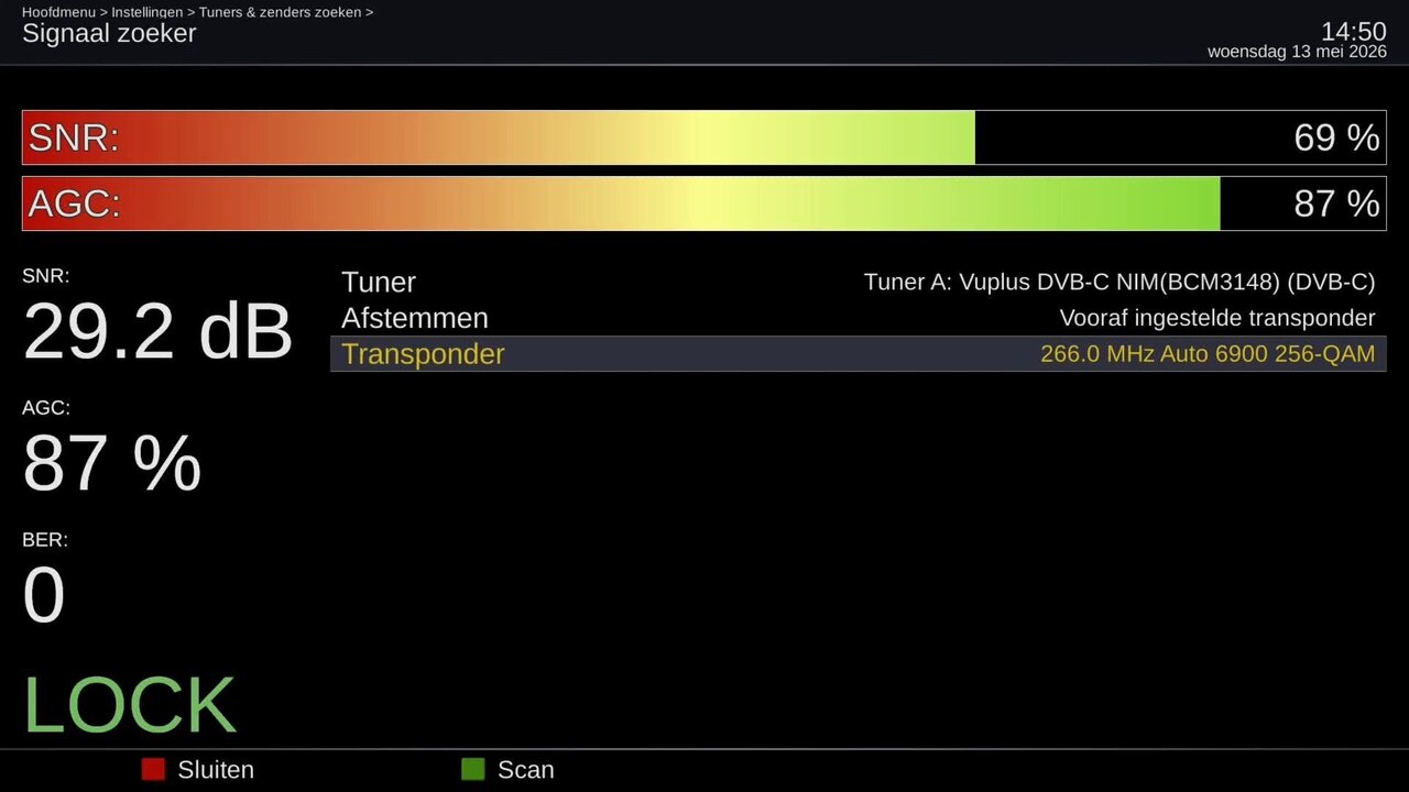

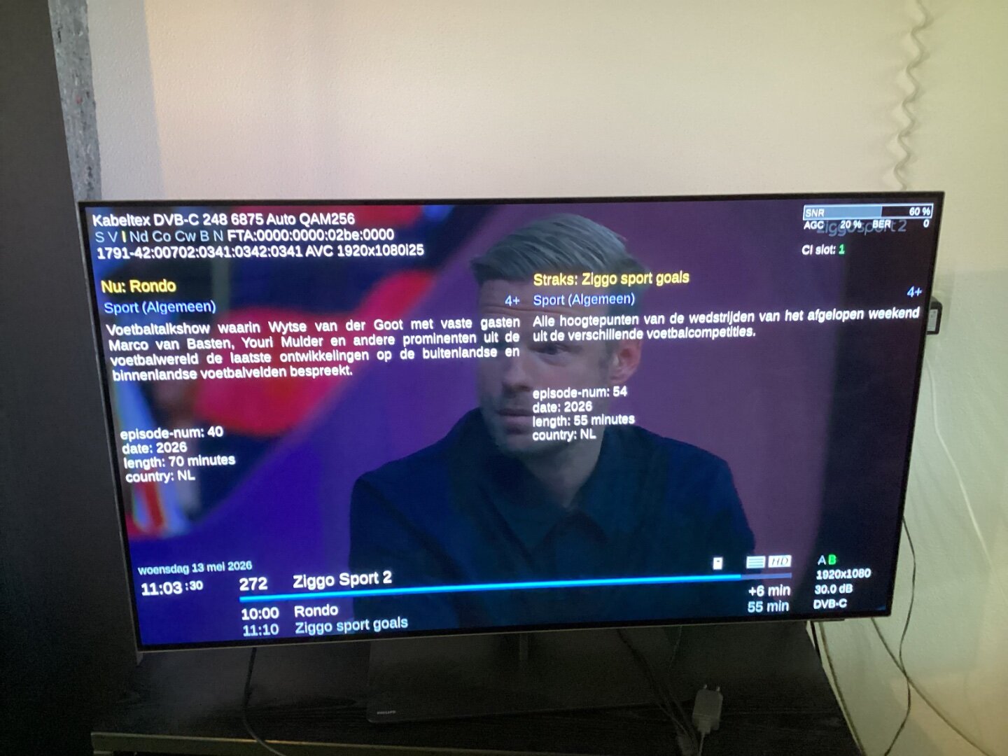

Voor mij zijn er nog wel wat raadsels hoor! Namelijk de fluctuaties in signaalwaardes! Gisteren de hele dag het meest problematische kanaal 29.3-30 db (zonder vhf versterker), af en toe nog glitches en 248 en 256 mhz helemaal goed.
hedenochtend: weer meer problemen op 240, de 30 db wordt niet meer aangetikt, terugval naar 29,1-29.5 en op de kanalen van 248 ook weer kleine problemen. 256 wel goed! Je gaat bijna aan atmosferische omstandigheden denken, maar HOE dan.

Dat raadsel wat je ervaart is vrij normaal bij digitale transmissie.
Ik noemde het al, je hebt last van het cliff effect, waarbij kleine veranderingen in het signaal grote gevolgen hebben.
Het cliff effect (klifeffect) bij digitale transmissie, ook wel het "brick-wall effect" genoemd, is een fenomeen waarbij de ontvangstkwaliteit van een digitaal signaal abrupt verslechtert van perfect naar niets. Dit in tegenstelling tot analoge signalen, die langzaam vervagen (ruis) naarmate de signaalsterkte afneemt.
Kernpunten van het Cliff Effect:  Alles of Niets: Digitale signalen (die bestaan uit enen en nullen) werken goed totdat een bepaalde drempelwaarde wordt bereikt. Tot dat punt is het beeld of geluid perfect.
De SNR (of MER) waarbij dat gebeurt wordt bepaald door de modulatie techniek, in dit geval 256QAM.
We noemen dit de Shannon Limit. De theoretische waarde daarvan is te berekenen.
In dit geval ca 30 dB.
