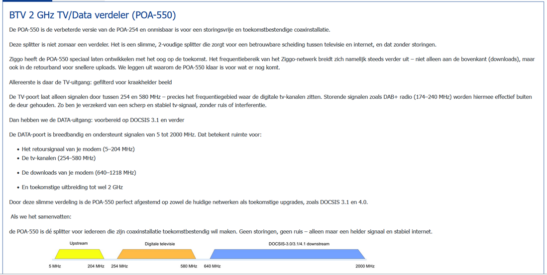

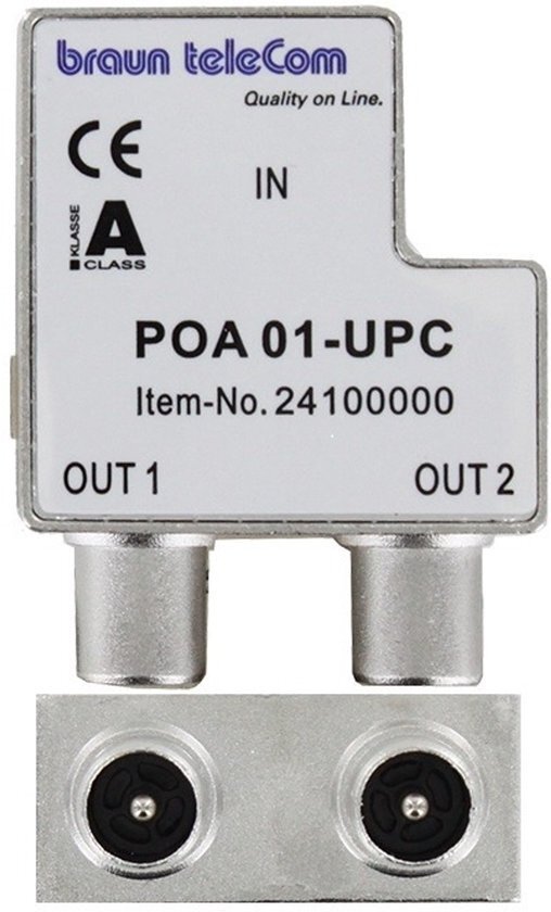

Sprietje Geplaatst: 2 uren geleden Geplaatst: 2 uren geleden Nee, de POA 01-UPC is een signaalsplitter die de gehele frequentieband (5-2000Mz) splitst en dat gaat natuurlijk gepaard met signaalverlies (4dB), zie afbeelding.
Sprietje Geplaatst: 2 uren geleden Geplaatst: 2 uren geleden Als je geen gebruik maakt van de radiosignalen op de kabelaansluiting, dan kun je deze splitter gewoon gebruiken.

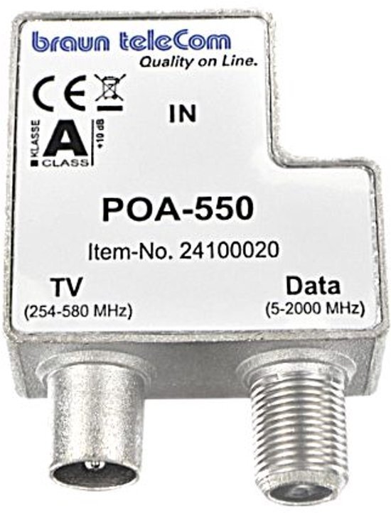

Old Satterhand Geplaatst: 22 minuten geleden Geplaatst: 22 minuten geleden 2 uren geleden, Sprietje zei: Nee, de POA 01-UPC is een signaalsplitter die de gehele frequentieband (5-2000Mz) splitst en dat gaat natuurlijk gepaard met signaalverlies (4dB), zie afbeelding. Die Sprietje, "schoenmaker, blijf bij je leest" Nee, elke 2-voudige splitter geeft een verlies van ca 4dB per uitgang (in het gespecificeerde gebied), dus ook de POA-550. Dat hoeft geen probleem te zijn. Ziggo zorgt voor voldoende signaal op het aansluitpunt. @Miauw die splitter kun je tijdelijk gebruiken ipv de door Ziggo aanbevolen POA-550. Verwijder wel het plastic kapje, als dat er nog bij zit. Het kan problemen veroorzaken doordat de connectoren niet goed kunnen worden aangedrukt. En natuurlijk voor je modem de juiste aansluitkabels gebruiken, dus groen-rood voor de POA-01 en rood-rood voor de POA-550.
