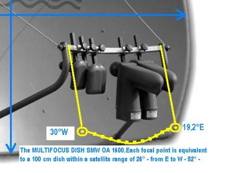

SMW-OA-1600 is een mooie schotel. Als ik het goed begrijp is het bereik maar 26 graden? Ben in de war bij het bekijken van dit: De originele handleiding heeft het over 9 LNB met een minimum afstand van 3 graden.
