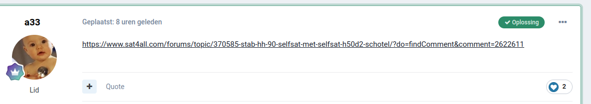

En zo fijn dat we allemaal mee mogen genieten van de enige echte "oplossing", van ieder topic! Daar heeft het forummanagement echt goed over nagedacht, over die feature... MvG, A33
