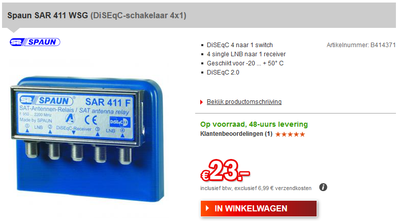

Hoi connexxion ik heb een vraagje welk type  disecq gebruik jij.
Ik heb heb als beginner geen idee welke ik het beste kan gebruiken ik heb al 2 desecqs  van het merk SAB gebruikt  maar na een bepaalde tijd geven ze er de brui aan bij de ene schakelt de 3e en 4e ingang niet meer en bij andere de 1e en 2e niet meer heb nu alles 1 voor 1 aangesloten zonder de disecqs en dan werkt het perfect.
Graag hoor ik van je.
