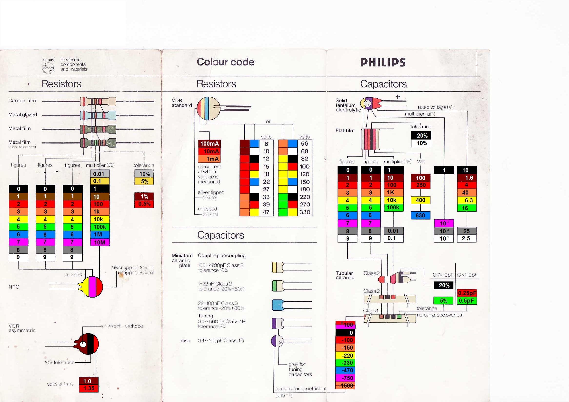

Kleurcodes weerstanden en condensatoren.
Dit heb ik al eens in een reply bijgevoegd:
Het oude bladje van Philips met de kleurcodes.
Ik heb de kleurtjes wel al iet bijgewerkt, maar het is wel mogelijk om er zelf eens een nieuwe versie van te maken.
In elk geval staat er informatie op die je elders meestal niet vind. (PTC,NTC,Varistor)
