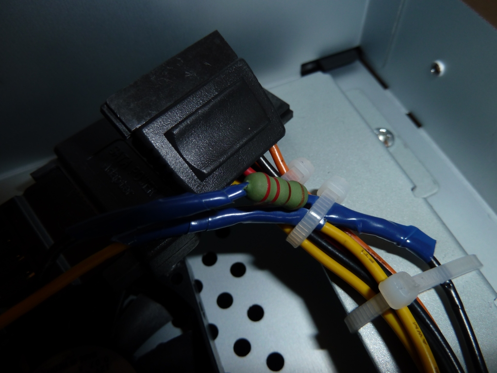

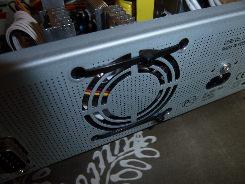

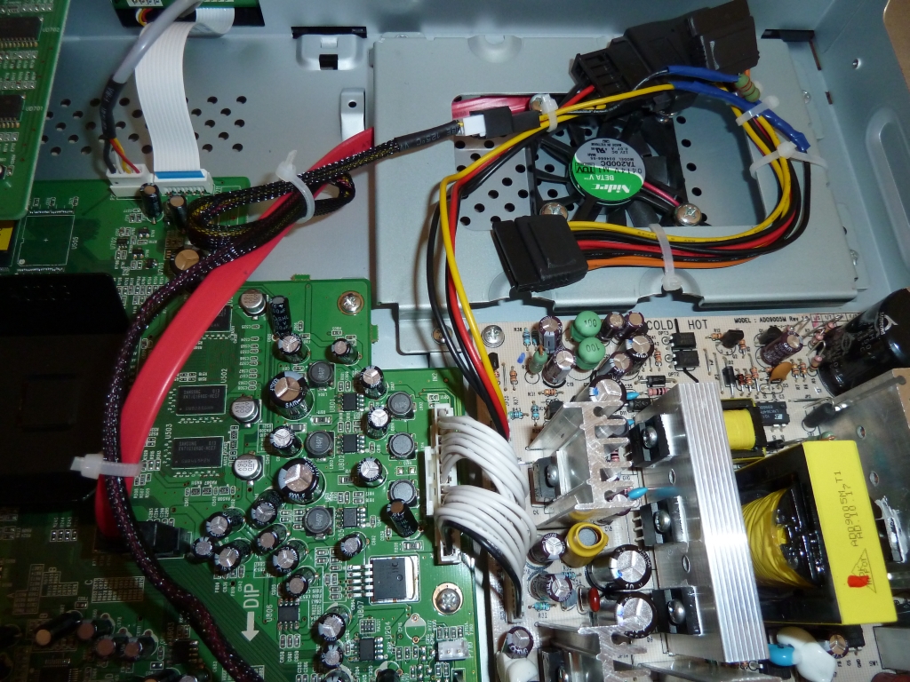

Gast bertw Geplaatst: 8 september 2010 Geplaatst: 8 september 2010 Hallo, Heb de VU+ Duo nu 2 weken en werd naar van de fan. Uiteindelijk gewisseld met een 50mm fan van Fractal Design (mag ik hier wel een merk noemen?). Deze draaide echter niet op de originele fan aansluiting, die 5V levert. Da's voor deze fan te weinig. Dus een splittertje op de sata powerkabel en zo 12V afgetakt. Vervolgens nog een weerstandje ertussen (iets boven de 100 Ohm) en vastgezet met mini tie raps. Hoor nu niets meer (zelfs met mijn oren naast de kast) en er is nog wel steeds luchtverplaatsing (dag en nacht). Ik zal de komende dagen eens voelen hoe de warmteontwikkeling is. Mvrgr, Bert

Gast bertw Geplaatst: 8 september 2010 Geplaatst: 8 september 2010 Zie bijgaande foto's Mijn uitgangspunten: - ik knip niet in de kabels van de box of de originele fan - ik knip niet in de kabels van de vervangende fan - dus ik knip en soldeer in verloopkabels De originele fan + schroeven zie je los in de box liggen (zo raak ik hem niet kwijt). Let op dat de tie raps vrij zijn van de schoepen aan de binnenzijde. Alternatief: gebruik 3mm boutjes (12mm lang) + moertjes en ringetjes. Vastzetten met de bijgeleverde schroeven gaat niet, de gaten in het chassis zitten niet recht voor die van de vervangende fan. Mvrgr, Bert
