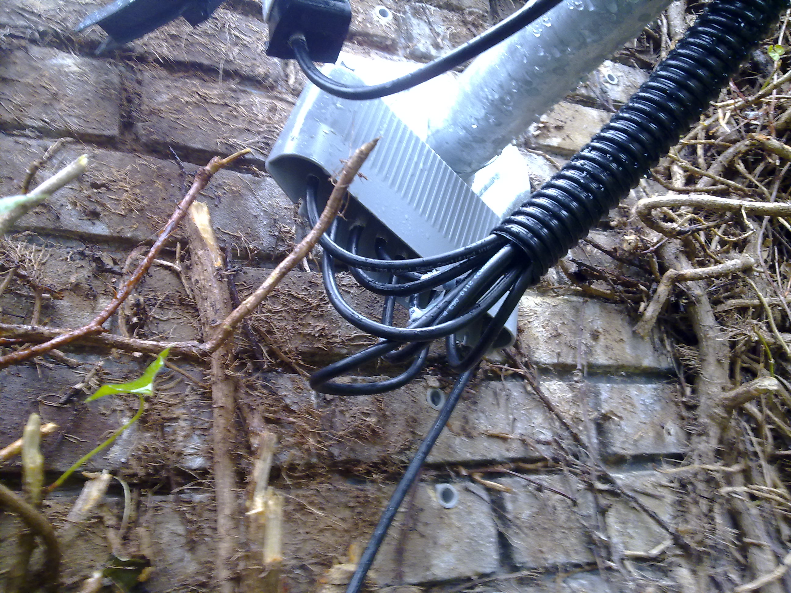

satencom Geplaatst: 9 oktober 2010 Geplaatst: 9 oktober 2010 deze flexibele zwarte buis is ook te koop bij die visvijvers verkoopt de buis wordt gebruikt voor de filterpomp Volgens de wet van Bartjens moet het kunnen En met de vriendelijke groeten Hendrik En Is je Probleem opgelost? Help anderen door te vertellen hoe je dat hebt gedaan.
dreamboxelite Geplaatst: 9 oktober 2010 Auteur Geplaatst: 9 oktober 2010 aha weet wel waar te krijgen nu. Ok dank.

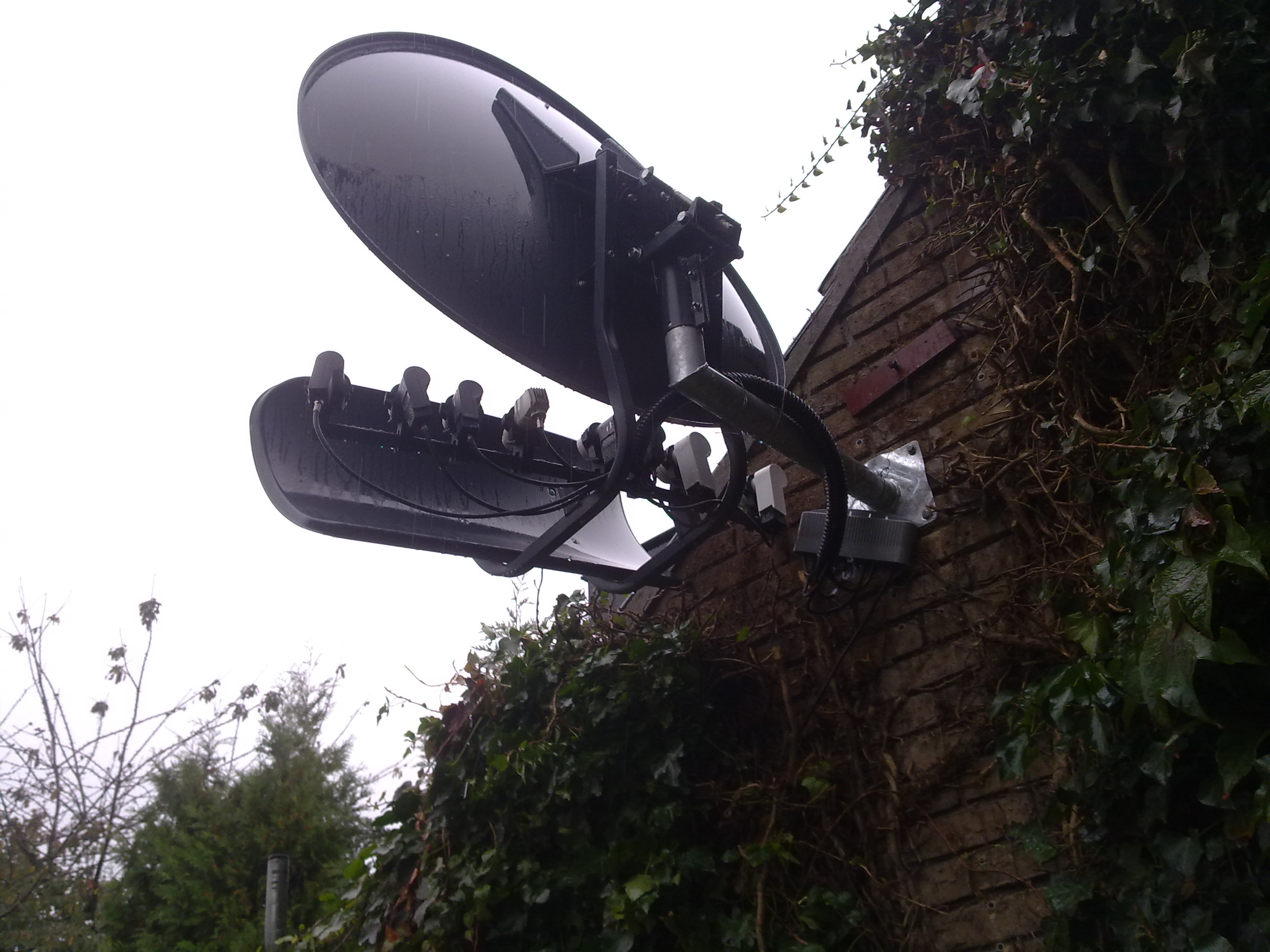

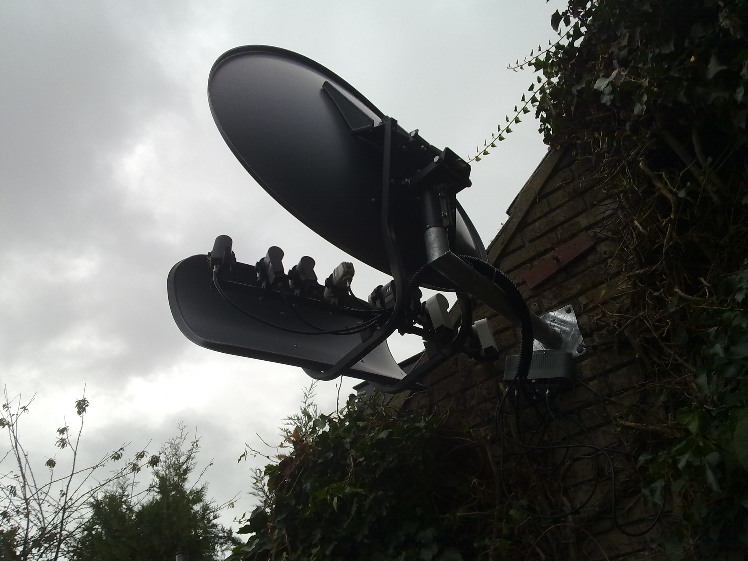

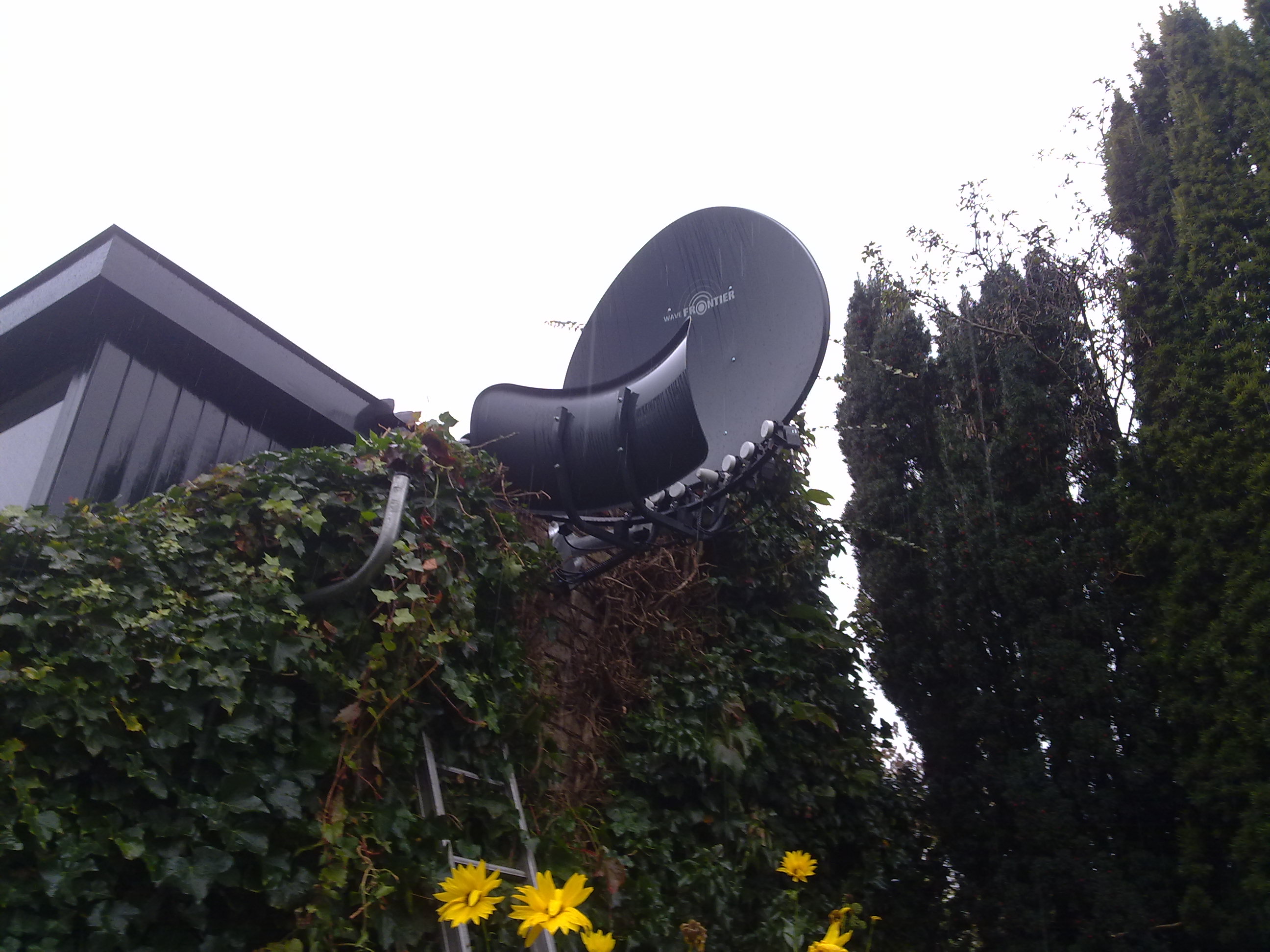

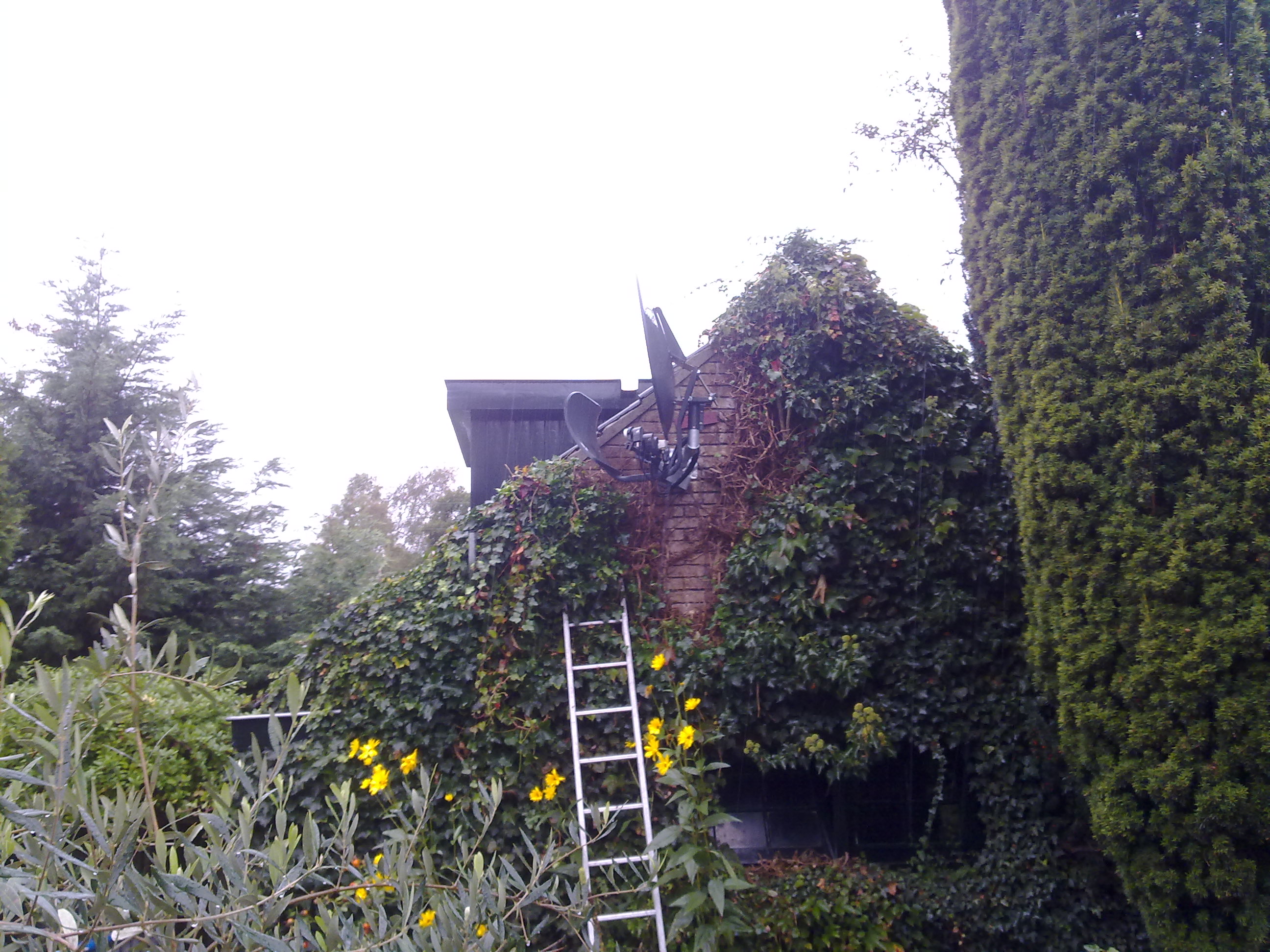

dreamboxelite Geplaatst: 15 oktober 2010 Auteur Geplaatst: 15 oktober 2010 De wavefrontier is zo goed als af! Uiteraard nieuwe fotos van het project. Ik heb gekozen voor de flexibele buis om het weg te werken. Het is niet 100% netjes geworden, maar close to perfect. En met het oog op eventueel uitbreiden gewoon voorlopig goed. Uiteindelijk dus 8 LNB's erop gezet. 1. Thor 2. Astra 4 3. Eurobird 9 Oost 4. Hotbird 5. Astra 6. Astra 3 7. Astra 2 8. Turksat/ Express AM1 Hirschmann Zwarte kabel. Goed nu zit ik met een topschotel, maar ik heb misschien iets doms gedaan. Toen ik bijna klaar was wilde ik de turksat erop monteren en de draden bijknippen totdat ie helemaal perfect was. Dit heb ik gedaan. Was allemaal gelukt. Moet erbij zeggen dat ik dit allemaal helaas in de regen heb gedaan. De switch heb ik wel weer helemaal onder een paraplu droog gemaakt. Binnen had ik op elke sat signiaal en ik kon zappen. Op een gegeven moment zapte ik naar BBC 2 en toen kreeg ik kon niet afstemmen. Sindsdien bij elke zender 0% snr, 0% ANG etc. Ik balen dus. Er zit al bijna 5 dagen werk in die schotel, eindelijk af binnen nul resultaat! ARG! Wie kan mij helpen. Iemand dit ooit eerder gehad? Moet ik gewoon wachten tot de switch droogt? Weet niet waar dit aan kan liggen. help! help! help!
