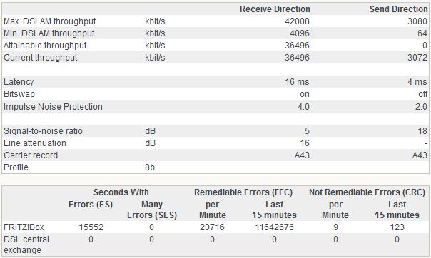

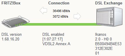

Kowalski Geplaatst: 24 juni 2011 Geplaatst: 24 juni 2011 Nog even ter info: De 7170 ondersteunt alleen ADSL. De 7340 ondersteunt ook VDSL. De Fritzbox van mijn relatie maakt contact met XS4ALL d.m.v. VDSL2 Annex A. Mogelijk dat daardoor verklaard kan worden waarom de beide Fritzboxen zich verschillend gedragen. Hieronder zie je de waarden van de verder goed werkende Fritzbox 7340. De stopcontacten zijn inderdaad wat rommelig aangesloten, maar of daardoor ook de storing veroorzaakt wordt durf ik niet met zekerheid te zeggen. Vu+ DUO 4K (OpenPLi), Visiosat 13.0/19.2/23.5/28.2°E

Tonskidutch Geplaatst: 24 juni 2011 Auteur Geplaatst: 24 juni 2011 Hoi Frank67, zo is dat in bestaande bouw maar ik had destijds ook enkel zwart doorzichtig met de oude thompson 547 aan de praat naast het contactpunt waar nu de foto's zijn genomen dat ga ik nog eens doen met de 7340 bij gelegenheid (morgenvroeg wellicht) overigens de ikanos kaart in de dsl server (centrale) had men als boosdoener in het vizier mijn beeld toont een broadcom kaart in de dsl server (centrale) wel jalours betreffende die snelheden in jouw voorbeeld dat ging hier niet lukken toen ik adls-basic als abo had thanks Mr. Blue Sky Electric Light Orchestra
