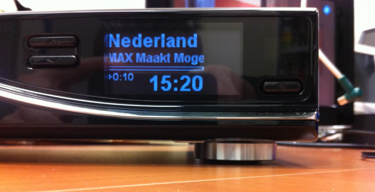

Beheerder Michel Geplaatst: 7 november 2011 Beheerder Geplaatst: 7 november 2011 Gisteren heb ik een aantal zaken getest en daarbij is zowel de laatste Newnigma 3.3 als de OpenPli beta gebruikt. De beide software versies ontlopen elkaar nauwelijks. Qua zapsnelheid en opnamefunctionaliteit is er geen verschil. Features moet je in beide versies over en weer missen. Wat Pli niet heeft zit in Newnigma, wat Newnigma niet heeft zit in Pli en uiteraard komen de meeste features overeen, daar beide natuurlijk op enigma2 en dezelfde softcams en plugins gebaseerd zijn en dat maakt 97% van de functionaliteit uit. In Pli moet je de nieuwe blindscan missen. Die werkt overigens als een tierelier. In Newnigma zijn de ondertitels bijvoorbeeld weer minder goed instelbaar. Ikzelf ben een Pli fan, maar vanwege het recalcitrante gedrag van zowel Dream Multimedia als ook Pli zelf, ben ik bang dat de pli image later belangrijke features zal missen. Alhoewel beide images super werken op de DM7020HD, blijf ik voorlopig Pli gebruiken en later zien we wel hoe dit afloopt. Er zit wel nog één irritante bug in Pli. Het display staat te ver naar links. Mvg, Michel Gebruik je een advertentie blocker? Sluit onze website dan uit. Zonder advertenties kan deze site niet voortbestaan.
