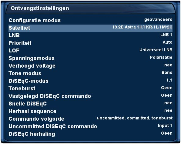

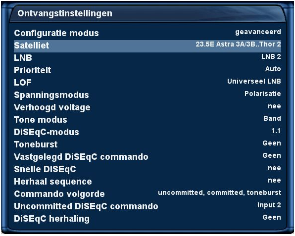

Ik heb een centauri 8/1 en ik gebruik volgende instellingen
Zie afbeeldingen voor lnb 1 en lnb 2
Dit doe je voor al de rest

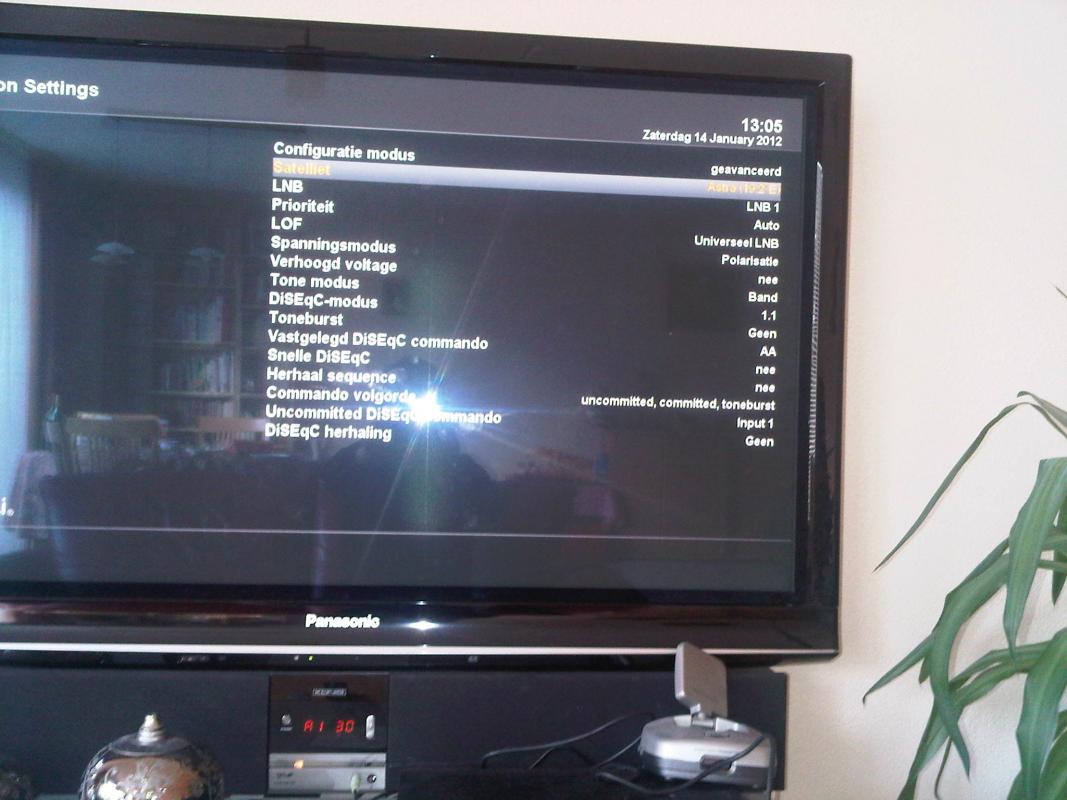

heb de instellingen aangepast maar het probleem blijft. Ik heb een foto gemaakt van mijn instellingen zie bijlage. Zo staan alle 4 de satellieten. Zodra ik lnb 5 ingeef werkt astra 2 dus niet meer. Het verschil met de instelling van puch zijn de aa commando's maar die moeten er volgens mij wel instaan.
Het vreemde is dat ook tuner 2 meegaat met het probleem als ik op tuner 2 meer dan 5 satellieten in ingeef en input 2 begin te gebruiken.
Mijn instellingen werken zonder die aa commando's.
