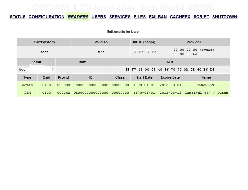

Heb OSCAM 1.20-unstable_svn build #6290 op mijn vuduo gezet, maar krijg er geen beeld op, leest wel de kaart uit.
Dit is de eerste keer dat ik er mee aan de slag ben gegaan, ben verwend met CCcam, was iets simpeler
Heb de files aangepast zoals Michel beschreven heeft, maar geen beeld...

Die versie werkt niet op de VU+, je moet de build 6183 pakken. Hetzelfde probleem hier. Dagen aan het stoeien geweest en dat was de oplossing.
Kijk hier even voor de juiste versie: http://download.oscam.to/index.php?&direction=0&order=mod&directory=mips-tuxbox
Deze zet je in de map \usr\bin en even hernoemen naar oscam-experimental en de juiste rechten geven. Welke dat moet zijn kun je zien bij je versie die er nu op staat, die kun je verwijderen. Wel eerst even de cam stoppen.

6290 werkt wel op de vu, heb hem aan de praat :D

Super! Wat heb je gadaan om em aan de praat te krijgen?

het zal gegarandeerd te maken hebben met het opstarten van VU en Softcam/cardserver
ook ik merk dat er nog iets schort daaraan, alsof een cash geheugen de nieuwe settings niet tijdig wilt inlezen.
maar met wat gehark werkt het
(harken is boosaardig herstarten VU en Oscam)
Heb de zoek functie gebruikt en oscam in getypt, wat settings van Michel en theparasol erin geflapt, en toen was er beeld en geluid, ben net terug van het werk en hij draait nog.
Nu nog eens kijken hoe dat cache gaat werken
