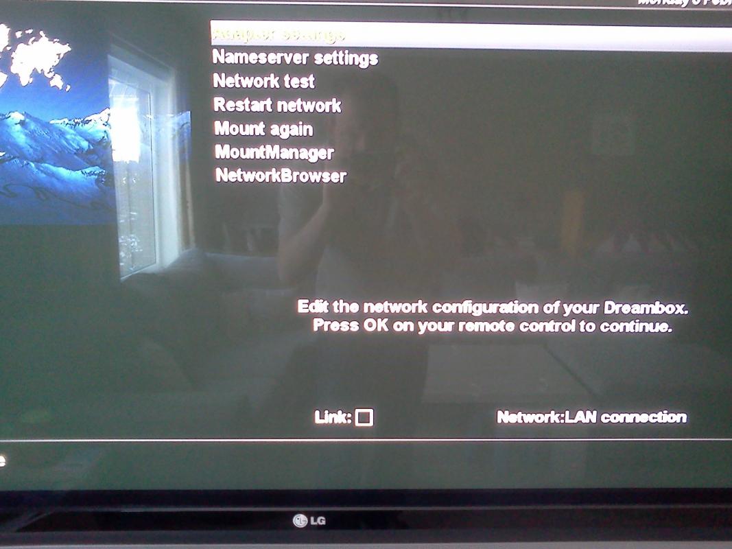

Als ik bij mijn netwerkinstallingen ga kijken, dan zie ik het volgende (foto toegevoegd)
Het is precies of daat achter het woord Link een soort checkbox staat, het pobleem zou daar ook niet kunnen liggen?
Of is het toch iets in mijn instellingen (zie post hierboven)

dat was inderdaad wat ik bedoelde. Dat vinkje in die foto komt er te staan als er door je vu een link wordt gedetecteerd. Maar als je er handmatig een ip adres in hebt gezet dan zou dat moeten werken. Zeker als je op dezelfde kabel een laptop wel aan de praat krijgt.
Enige wat ik me nog kan voorstellen is dat de kabel die je gebruikt een cross-cable is. Kijk even in de plugjes van de gebruikte netwerk kabel of alle kleuren van de adertjes op beide stekkertjes overeen komen. Laptops kijken zelf of er gecrossed moet worden of niet (en regelen dat dan zelf), en ik meen dat de vu die functie niet kent.
Dat zou de enige verklaring kunnen zijn waarom het nu niet werkt met je vu. Anders lijkt het er inderdaad op dat er iets mis is met je netwerk aansluiting.
