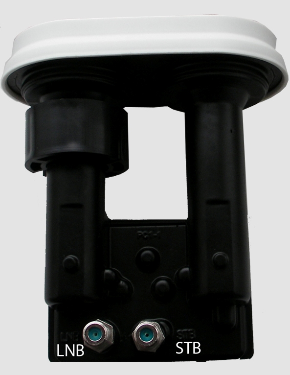

Sprietje Geplaatst: 5 juni 2012 Geplaatst: 5 juni 2012 (aangepast) Er bestaat zelfs een duo-lnb die daar speciaal voor gemaakt is. Behalve de uitgang op de duo-lnb zit er ook een ingang op om een extra losse kop op aan te sluiten. Helaas heeft de duo-lnb slechts één uitgang, zie de afbeelding. Deze werkt gewoon met diseqc 1.0 5 juni 2012 aangepast door Sprietje

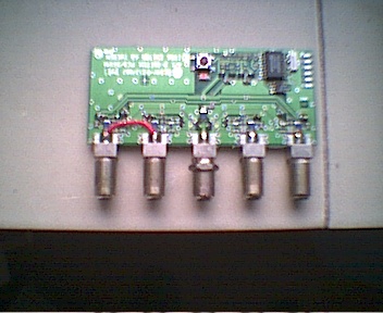

trust Geplaatst: 19 juni 2012 Geplaatst: 19 juni 2012 (aangepast) a33 heeft gelijk, het kan op die manier. Vraag het anders aan trust, of kijk hier: http://www.sat4all.c...qc duo__st__30 (trouwens jammer dat de link in die thread niet meer werkt) Onder http://www.sat4all.c...t&Number=632465 oftewel "knutseloplossing" is ie nog te vinden . Let wel , het is een oplossing uit de tijd (2004) dat een uncomitted switch niet zo bekend was of misschien nog niet eens bestond , en de ontvangers geen diseqc 1.1 aan boord hadden . Maar het werkt nog steeds . Ook nog maar de foto van het brugje in de 4/1 switch erbij gedaan 19 juni 2012 aangepast door trust Het verschil tussen theorie en praktijk is mijn uitdaging . Octagon SF8008 4K Edision Primo IP S2 Dr.HD F16 1.8 m ChannelMaster Offset in tuin 53º E - 45º W Jaeger SMR 1224 Usals met 5 Lnb wisselaar 2x Ka - Ku - C band Lin / Circ 1.2 m Echostar Offset aan schuur 53º E 34.5 W Twoteck Twinrotor met 3 Lnb wisselaar Ku - Ku low - Ka
