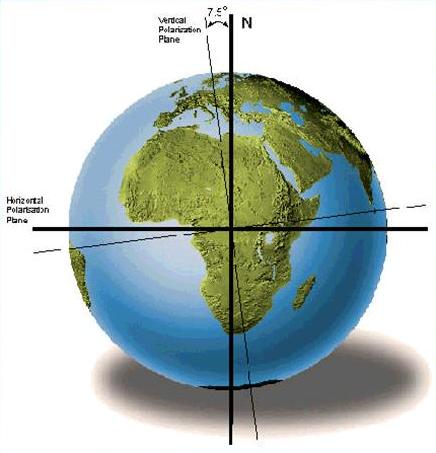

Normaal gesproken zenden de satellieten de golven altijd precies horizontaal en verticaal uit vanuit de positie vanwaar ze hangen. Dat wil dus zeggen dat als je in Nederland staat wat ongeveer op 5 graden west ligt, de signalen van de Sirius op 5,0 graden oost, ook precies horizontaal en verticaal ontvangen worden.
Uitzondering op deze situatie is de Astra 1, 2 en 3. Bij deze satellieten worden de golven 7,5 graden schuin uitgezonden, zie ook bijlage 2. Dat hebben ze gedaan zodat je de lnb’s in het doelgebied West-Europa niet zo schuin hoeft te zetten.
Als een draaibare schotel goed is afgesteld, dan volgt hij de Clarkebelt waar alle satellieten hangen precies. Omdat de schotel (en daarmee dus ook de lnb) daarbij kantelt, wordt de skew van de lnb dus meegedraaid.
Nu zou je denken dat daardoor de skew altijd precies goed komt te staan t.o.v. de signalen van de satelliet maar dat is dus niet zo.

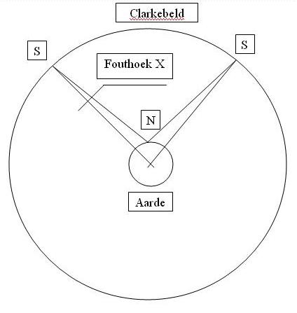

Om te beginnen wijkt de skew van de lnb dus voor de Astra 1, 2 en 3 satelliet 7,5 graad af vanwege die afwijkende skew die wordt uitgezonden. Maar dat is niet alles.
De skew van de signalen zijn vanuit de satelliet naar het middelpunt van de aarde gericht maar wij zitten niet in het middelpunt van de aarde maar er boven op. Dit betekent dus dat als we de schotel laten draaien, de skew steeds meer verkeert komt te staan naar mate je de schotel naar het oosten of het westen draait. Ik heb hiervoor een tekening gemaakt om dit te kunnen zien, zie bijlage 1.
Nu is het zo, dat een afwijking van de skew van 7,5 graad nog wel te doen is maar vooral met DVB-S2 8PSK modulatie wordt het instellen van de juiste skew steeds belangrijker.
De conclusie mag dan ook zijn dat een draaibare schotel ook maar een compromis is en dat een vaste schotel optimaler afgesteld kan worden. Bij de professionele draaibare schotels is het zo, dat de lnb ook door een motor gedraaid kan worden om zo altijd de optimale skew per satelliet te hebben.
