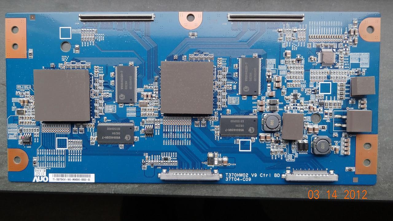

AS15-F.pdfvervang op de t-con print het ic AS15F
Beste Steve, bedankt voor je reactie. Het document is voor mij te technisch maar hoe dichter ik bij de kern van het probleem kom, des te goedkoper zal het zijn om op te lossen. Ik ga morgen in Nijmegen contact zoeken met een reparateur en dit meegeven. Op ***geen-reclame*** kost dit onderdeel 5 euro: http://www.***geen-reclame***.de/itm/261102030776?nma=true&si=piLsHHQNvQJc4Jnn5rKWnGKl4eo%3D&rt=nc&_trksid=p4340.l2557&orig_cvip=true.
Of is dit een onderdeel wat ik er zelf zo op kan klikken?
