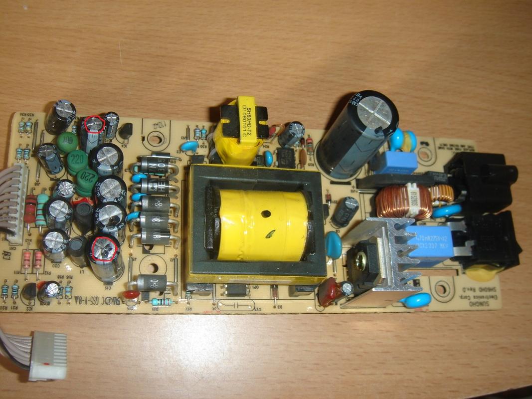

Ik heb sinds gisteren ineens op mijn nanoxx 9500 loading r13 en daar blijft hij op staan.
Wie weet wat dat is en hoe ik het kan verhelpen?
Ik zag wel een bolle elco op mijn powerboard kan dat de reden zijn?
Een bolle elco is altijd aan vervanging toe,en evt de rest ook,nl als er een defekte elco in zit zullen er vast nog meer defekt zijn.Neem wel 105 * elco's.

Ik vat niets verkeerd op want anders had ik hier geen hulp gezocht.
Ik zal eerst die 2 elco's vervangen eens kijken wat dat zegt.

Je kan beter de andere elko's op het powerboard ook vervangen want daar zullen ook wel wat slechte tussen zitten. Dat spaart je over een maand (of zelfs 1 dag) weer wat soldeerwerk.
Want het is een kwestie van tijd dat je voeding weer uitvalt.

Ik heb te vroeg gejuigd :(
Ondanks dat ik geen error meer krijgt houd hij er na een tijdje mee op.
Het beeld valt dan weg en hij zegt opnieuw booting?
Als ik een tijdje wacht doet hij het weer even.
Lijkt dus een warmte probleem?
