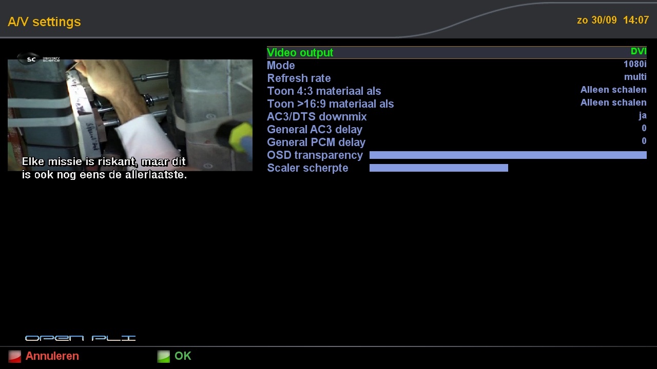

hallo ik heb een vraag. ik heb wat klein beeld, ik wil het wat op gerekt hebben van links en rechts, heb aan weers kanten zwart beeld.
kan iemand zeggen hoe je dat op rekt???
mvg thea
wat een hobby.
Ja dat doe je bij Menu/Instellingen/Systeem/A/V setting door Toon 4:3 materiaal als Alleen schalen te zetten.
post-33346-0-43986800-1349007110_thumb.jpgBij somige uitzendingen gaat het niet dan heb je gewoon 4:3 beeld in een 16:9 venster.
