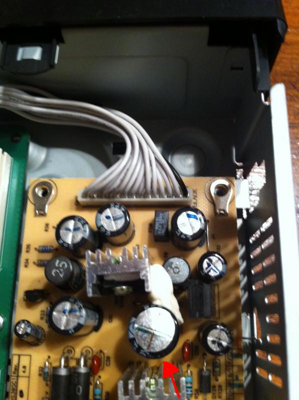

Ik heb al lang een receiver Samsung SMT-H3102 via ziggo incl. interactieve tv.
Hij hing steeds vast alleen via de HD-zenders. (sd zenders deden het wel)
Nu start hij zelfs niet meer op, heb hem open geschroefd en zie dat 1 elco iets bol staat
er staat bij C51 3300u F10V.
Zou dit de oorzaak zijn en is dit makkelijk en goedkoop te vervangen
Geen idee of dit de oorzaak kan zijn.

dat is ook geen wonder want één elco gaat zelden alleen kapot,dus vervang de resterende elco's ook maar,zeker als je niet over meetapp. beschikt,om ze te meten.

hier een foto, meetapparaat heeft mijn vader, maar weet niet precies hoe deze te gebruiken
ik zal kijken voor betere fotos

Meet apparaat heeft je vader (nog) niet nodig. De elko's zijn kapot en die moeten vervangen worden.
Vooral die grote elko staat bol (of is dat die je al vervangen hebt?).
Let wel bij vervangen op de polariteit.

ja, de grote waar het rode pijltje bij staat heb ik al vervangen, de andere zagen er vlgs. mij nog goed uit.
Als ik deze makkelijk kan uitmeten, dan weet ik snel of er meeerdere kapot zijn
makkelijk uitmeten? condensatoren kun alléén meten als je ze er uit hebt gehaald,met een capaciteit meter.
Het uiterlijk van een condensotor zegt weinig over de capp,alleen als ze bol staan zijn ze gegarandeerd defect.

Niet meten, alle elko's vervangen!!
Zeker voor die paar centen.
Alleen als je de juiste meet apparatuur hebt en je kan ermee omgaan is vervangen niet nodig.
