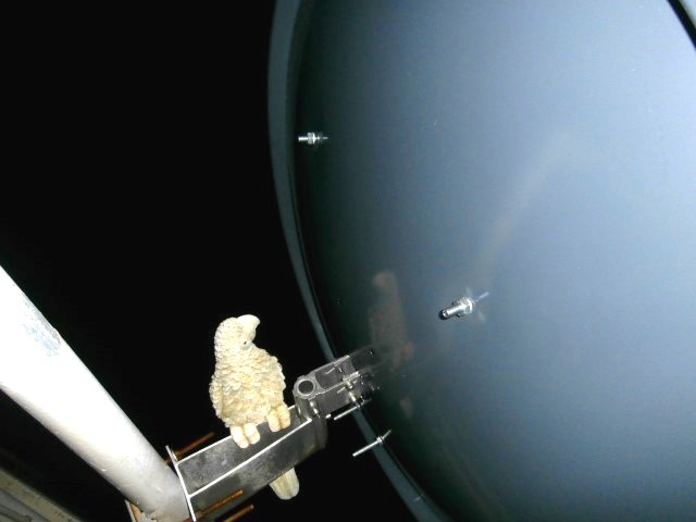

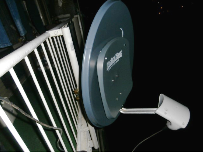

Sprietje Geplaatst: 4 september 2014 Geplaatst: 4 september 2014 Je kunt er altijd nog een Triax 78 achter zetten om flink wat meer signaal te krijgen, zie bijlage.
Gast Geplaatst: 5 september 2014 Geplaatst: 5 september 2014 Die heeft toch geen goudkleurige beugels om aan de mast te bevestigen? Triax heeft zwarte letters en hier zie ik iets wit van kleur en ik zie een dikkere rand van de schotel.
Sprietje Geplaatst: 5 september 2014 Geplaatst: 5 september 2014 De Multytenne zit gewoon met zijn eigen montagesteun aan de mast vast. De spiegel van de Triax schotel is met vier bouten aan de Multytenne vastgemaakt.Die montagesteun is overigens bedoeld om tegen een muur te plaatsen, niet op een mast.
