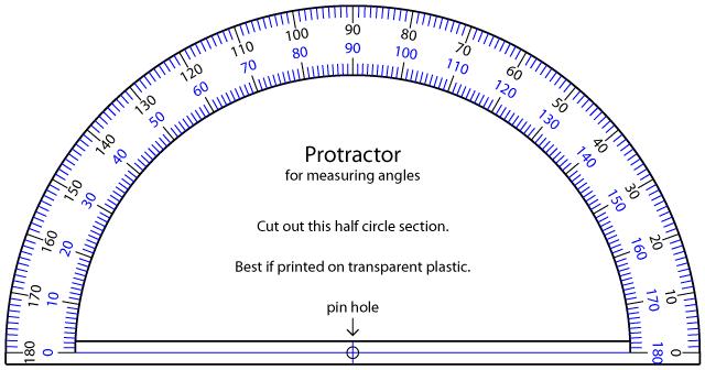

Verder ben ik geschrokken van de skew van beide lnb’s. Ik had opgegeven 4 graden voor de Astra 1 en 7 graden voor de Astra 3. Jij hebt de skew voor de Astra 1-lnb op 40 graden staan en van de Astra 3-lnb op 20 graden. Geen wonder dat je slecht signaal hebt. Als je niet weet hoeveel 4 graden is, kijk dan op het gradenboogje wat ik als bijlagen heb meegestuurd.
