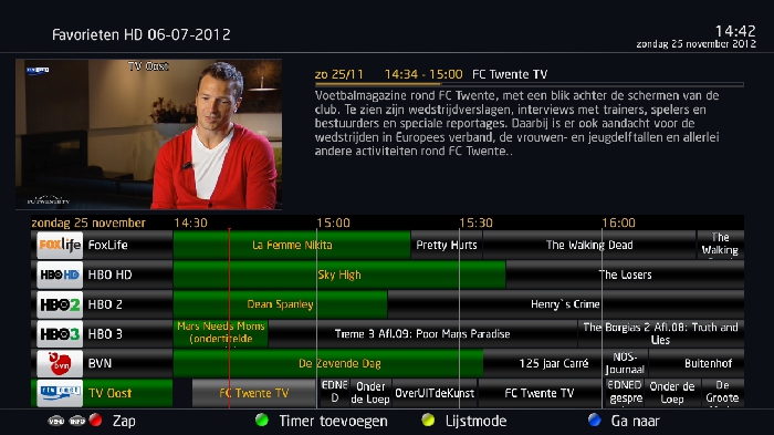

post-32439-0-36542700-1353851303_thumb.jpgdit is met de instellingen bij mij, je kunt van alles instellen, meer programmaregels, fonthoogte, time-line die je wil overzien, fullscreen zonder tvbeeld, met of zonder picons etc. te veel om op te noemen
