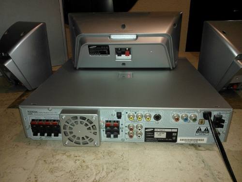

Ik heb een Samsung dvd home theater system ht-dm150

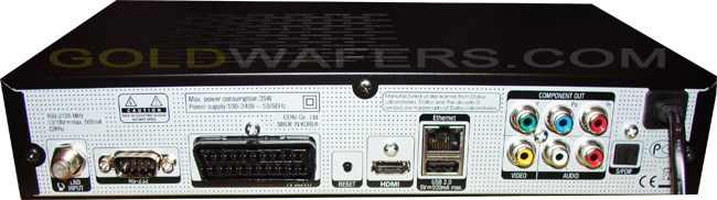

en wil via de digital output ervan met de VU solo laten communiceren.. Dat het geluid van de Vu+ uit de home cinema set komt.
Als ik 'm aansluit gebeurd er niets..
Als ik naar de instelingen kijk van Vu solo dan kan ik ook nergens kiezen hoe ik mijn geluid wil vekrijgen in dit geval via mijn home cinema set.
Via mijn playstation doet die het wel en heb die ook handmatig gewijzigd bij instellingen van de Playstation.
PS. Het beeld en geluid van de Vu naar de tv gebeurt dmv een HDMI kabel
Weten iemand hoe ik dat moet doen ?
alvast heel erg bedankt voor jullie hulp
mvg MoeWat

de av-settings op de solo moet je even wijzigen daar staat wellicht nu dolby digital default nee en dolby downmix ja
met de instelling dolby digital default Ja en dolby downmix NEEN komt via sp-dif geluid aan bij de av--receiver / home cinema set
daar moet natuurlijk de av-receiver / home cinema set dan op het sp-dif ingangskanaal staan en afhankelijk van je surround instelling moet er dolby surrondpro logic2 of direkt gekozen worden

Oké ik heb via instellingen - systeem - À/V settings en dan bij AC3/DTS Downmix op NEE gezet.
Nu doet mijn Home cinema het wel!
