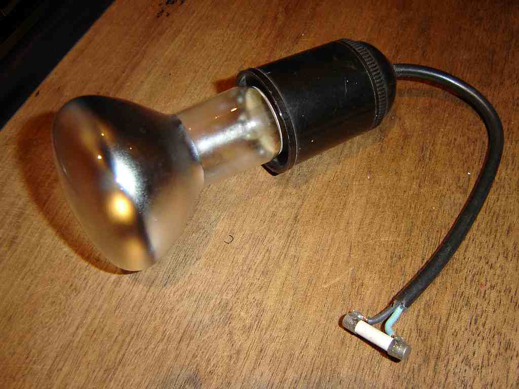

Zoiets Erik ?
wel meteen een kapotte zekering nemen !
aangepast door trust
Gewoon een snelle methode om een lamp in serie met je voeding te zetten , zekering eruit , zekering met de fitting eraan , erin ! (mits de voeding dat type zekering heeft)
