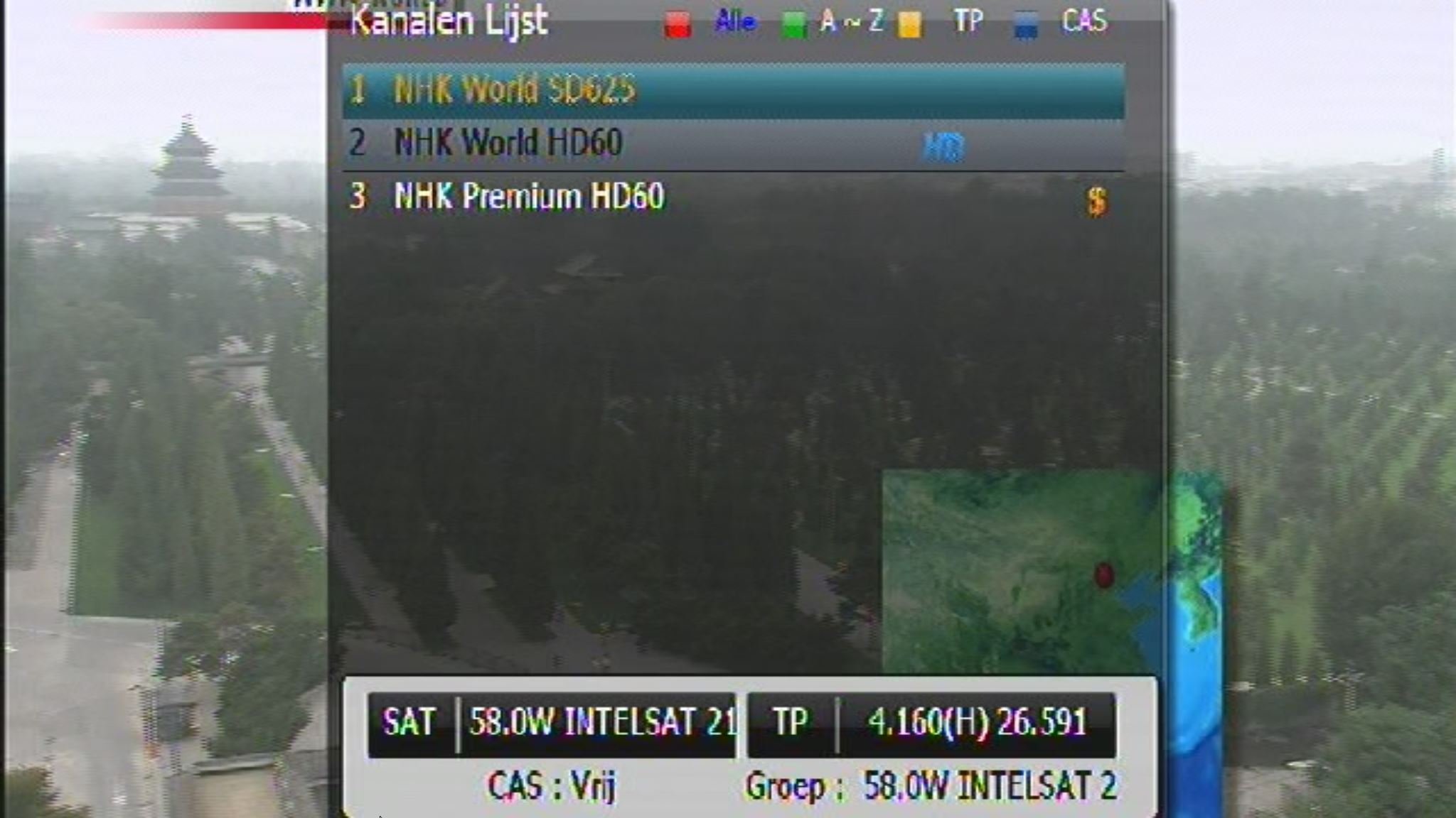

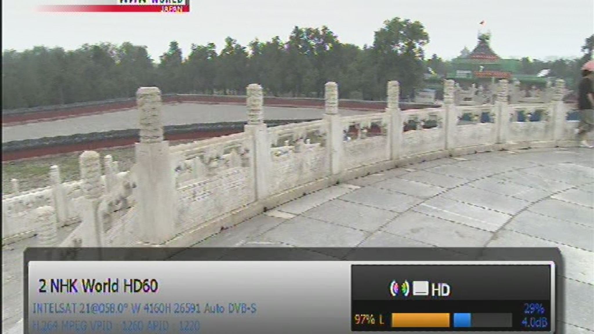

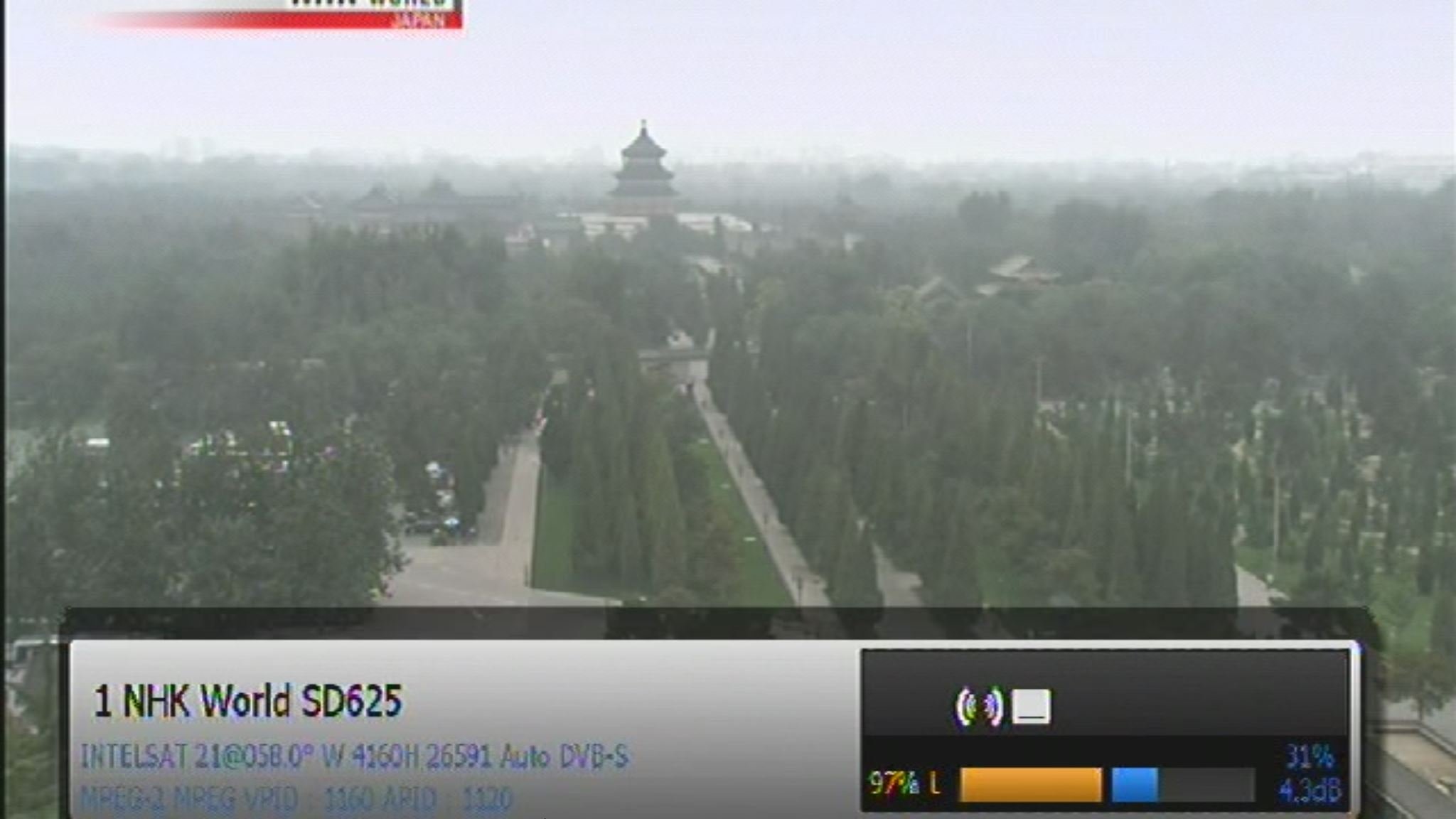

Ontvangst op Intelsat 21 @ 58°W  -  C-Band
Ontvangst van drie Japanse kanalen , iemand die nog iets meer ontvangt op deze satelliet ?
+ drie Japanse radiokanalen
aangepast door Crazy Sat
feedhunting , a crazy hobby !
Crazy sat er is meer te ontvangen. Japan is het makkelijkste te ontvangen. je bezit de zelfde apparatuur als ik heb. 3760V is ook goed te ontvangen. Daarna 388oH en3924V
3840H redelijk 3840V niet altijd  3964H  3972H 4137H ook redelijk 4160H is Japan. Ik denk dat de schotel iets te laag naar de satelliet kijkt. Aan het eind van de polarmount zakt het iets teveel door.

Had ook al zo een vermoeden . Als ik wat tijd heb zal ik de elevatie wat fijner afstellen . Zal iets voor volgende week of erna zijn , dan even kijken of er wat meer binnenkomt. Blijft een plezante hobby hé. Dank u voor de reactie.
