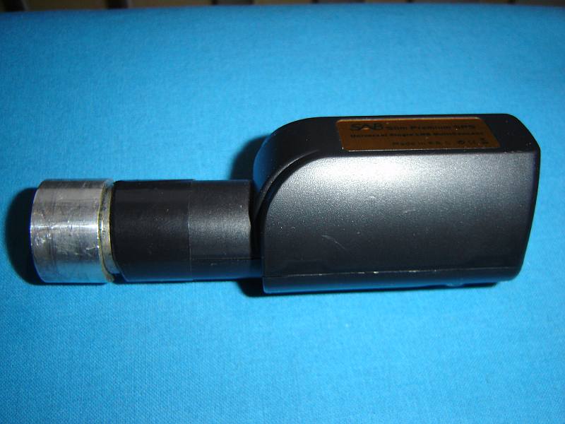

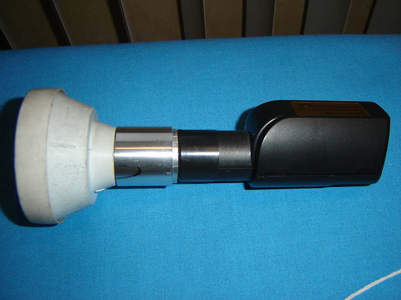

trust Geplaatst: 11 januari 2013 Geplaatst: 11 januari 2013 Onlangs werd mij gevraagd een SAB Slim premium SPS aan te passen voor gebruik op een DeltaStar Gregorian schotel . Ik hem hem eerst in orginele toestand getest en daarna aangepast . Vervolgens een Ku feedhoorn voor Offset ook aangepast omdat ik wel eens wilde weten of zo'n punt lnb het niet beter zou doen met een "echte" feedhoorn . Getest op Nilesat TP 11.227 V met Maxplus 2100 Standaard uitvoering : signaal 81 kwaliteit 69 Met "echte"feedhoorn signaal 81 kwaliteit 72 geen schokkend verschil , maar toch ! Het verschil tussen theorie en praktijk is mijn uitdaging . Octagon SF8008 4K Edision Primo IP S2 Dr.HD F16 1.8 m ChannelMaster Offset in tuin 53º E - 45º W Jaeger SMR 1224 Usals met 5 Lnb wisselaar 2x Ka - Ku - C band Lin / Circ 1.2 m Echostar Offset aan schuur 53º E 34.5 W Twoteck Twinrotor met 3 Lnb wisselaar Ku - Ku low - Ka

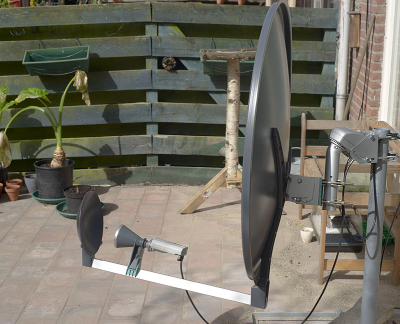

Sprietje Geplaatst: 12 januari 2013 Geplaatst: 12 januari 2013 (aangepast) Beste trust Hoewel het onderwerp van een aangepaste feedhorn wel een beetje off-topic is, wil ik hier toch even op reageren. Jammer dat je het signaal verschil hebt uitgetest op een DeltaStar Gregorian schotel. Die schotel wijkt toch flink wat af van een normale offset schotel. De lnb staat op zeer korte afstand van de hulpreflector waar de signalen door de schotel uitstekend op geprojecteerd worden. Het maakt een groot verschil uit of de lnb op zo’n 60-70cm afstand van de schotel staat of slechts 12-15cm. Bovendien heb jij een feedhorn op de SAB-lnb geplaatst die een openingshoek heeft voor een normale offsetschotel. De feedhorn bij de originele lnb die op een DeltaStar Gregorian hoort, heeft een veel kleinere openingshoek, zie bijlage 1. De openingshoek wordt bepaald door de tapsheid van de feedhorn, zie bijlage 2 die ook voor een Gregorian schotel is gemaakt maar dan een grotere professionele. Zover ik het kan zien komt de tapsheid van de feedhorn die jij gemaakt hebt niet overeen met de originele feedhorn die op een DeltaStar hoort. Dan is het ook niet verwonderlijk dat de ontvangstpresentaties slechts 3% hoger uitvallen dan met een originele SAB Slim premium SPS-lnb. Als je hier verder op in wilt gaan, lijkt het me verstandig hier een nieuw draadje voor te openen. 12 januari 2013 aangepast door Sprietje
