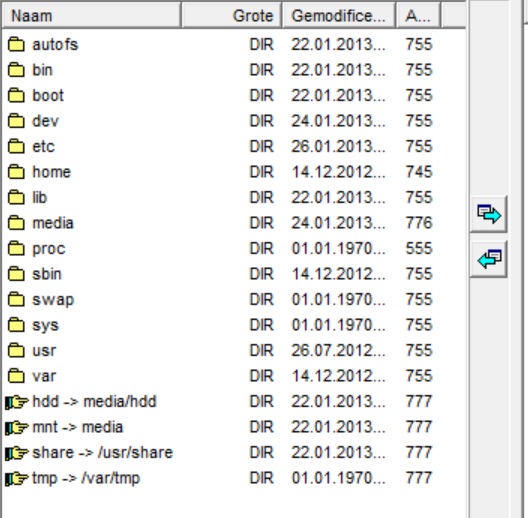

Ik weet niet welke OpenPLi je gebruikt maar iets klopt er niet in je plaatje 1 en 2, waar zijn de symlinks in de /root die wijzen naar je /media/hdd en de mnt naar /media link, zie plaatje.
Je moet er eerst een nieuwe OpenPLi 3.0 opzetten en daarna geen dingen gaan wijzigen of wissen voordat je de aanpassing /media/hdd gaat doen.
